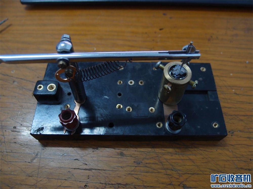

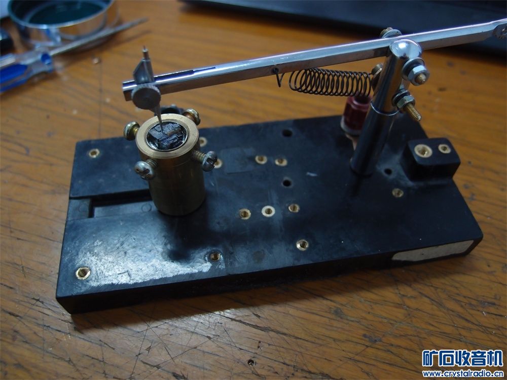

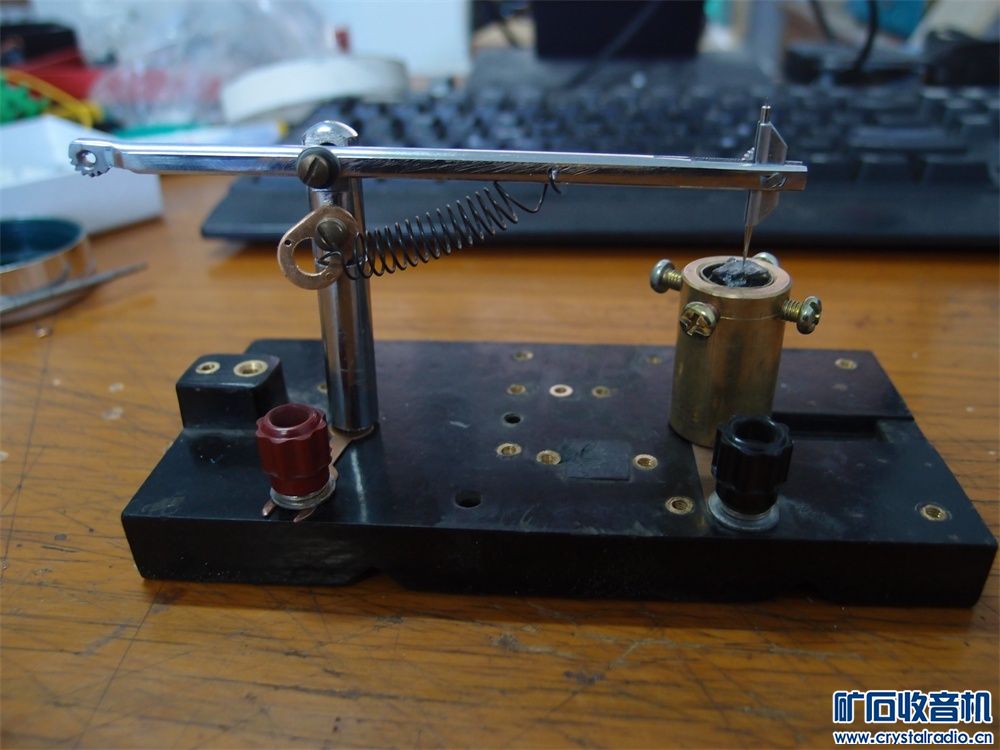

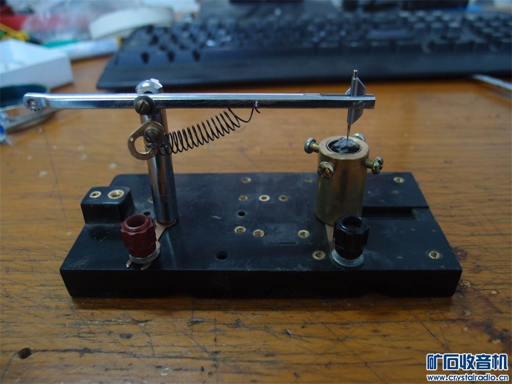

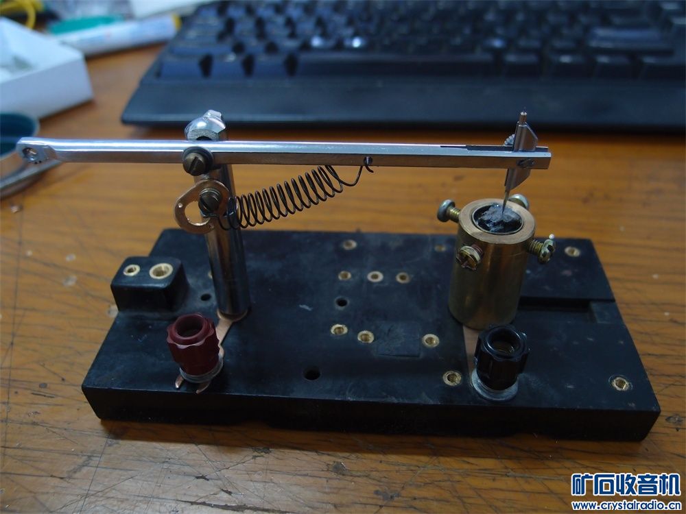

这个活动矿石架用了一个圆规脚作为探针,利用了杠杆原理和弹簧来调整触针的压力 。调整方便。矿石用的方铅矿石。比黄铜矿石效果好一些,但总的来说不如二极管音量大。但也是可以使用收听的。矿石座制作过程如下,先用保险丝一端的管帽池,熔入焊锡,然后把矿石放在其中,冷却固定后再放下黄铜基座中,四周用螺丝固定。然后通出二个接线柱 。这样方便实验使用。感觉 方铅矿石效果还是不错的,当然跟二极管检波相比,音量要小许多的。

请问保险管帽溶焊锡放矿石,高温不会对矿石有损伤吧,或者影响它的检波效果,我也有方铅矿,准备试试。
 楼主| 发表于 2015-12-25 13:47:42 | 显示全部楼层
不会的,试过了没有什么影响。放心做好了,其实焊锡熔化了也没有多少温度的。最多不过一百多度左右。
漫步兄如果保险管帽是铜质的就最好了!没有问题,我就是这样做的!
发表于 2015-12-25 22:28:16 | 显示全部楼层
圆规脚作为探针可能接触面积比较大,如果再尖细一些检波效果可能好一些。

发表于 2015-12-27 15:32:51 | 显示全部楼层
做得好,有创意!记的有一些老式钢质唱针,不知做矿石检波触针是否能行。
 楼主| 发表于 2015-12-28 08:06:57 | 显示全部楼层
应该可以,适当把探针磨尖一些就行。
