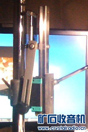

告诉你什么才是真正的原创小台钻 附带演示视频
发表于 2022-4-5 00:00:08 | 显示全部楼层
如果有加工设备,可设计为40*40铝型材框架结构,安装双排直线滑轨,底座为框架+钢板。钻孔精度有充分保证。
发表于 2022-4-8 20:07:28 | 显示全部楼层
因陋就简,构思巧妙。
底座和木头凳子之间固定了没有?不固定的话,会降低安全度的。

conzhaya 发表于 2015-12-24 22:16
精度钻个电路板!铝板!铁板!当个小铣床给塑料板开孔够用!毕竟是纯手工作品
当个小铣床给塑料板开孔够用
是否需要再配上一个十字滑台才能当铣床用?
请教你是用的什么方法把它变成钻铣床的?
发表于 2022-11-20 01:48:38 | 显示全部楼层
没有夹具,危险。
