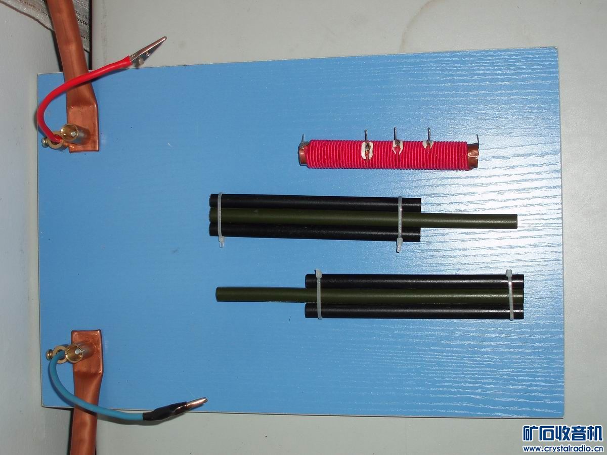

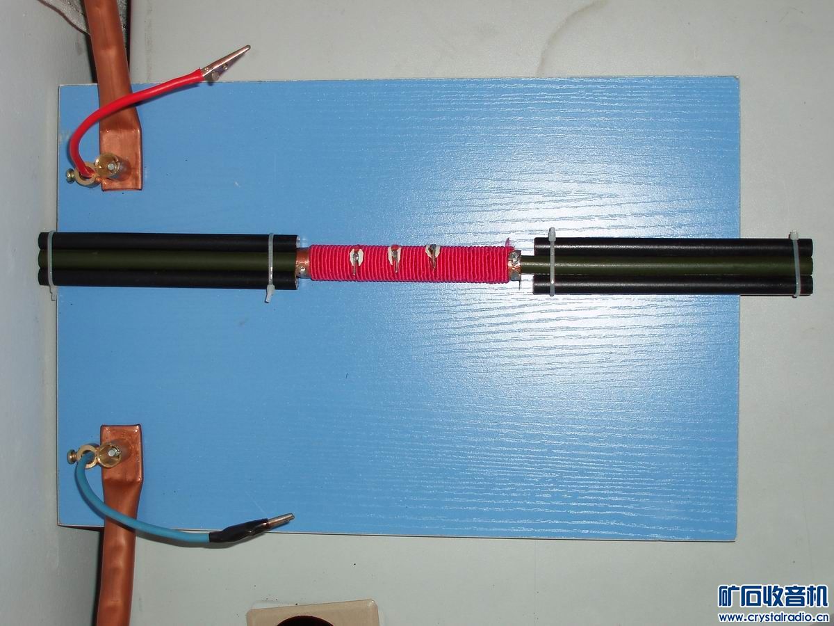

准备在大环平台上试试磁棒无天地线收听效果。
今天把磁棒线圈做完了,
两根120mm中波磁棒夹一根200mm中短波磁棒,两套,0.04x660里斯线52匝。
将线圈夹在中间。
电感量134uH。

矿机设计得真漂亮。
发表于 2015-12-30 08:56:20 | 显示全部楼层
好像是空调铜管做的吧!环境好!

 楼主| 发表于 2015-12-30 22:55:40 | 显示全部楼层
wanjinjie 发表于 2015-12-30 08:56
好像是空调铜管做的吧!环境好!
是3P空调用的铜管,直径16mm。

发表于 2018-4-4 09:26:10 | 显示全部楼层
铜管直接和可变偕振吗?电感量够不?我之前用的这么大的铜管和可变只能偕振到短波波段
