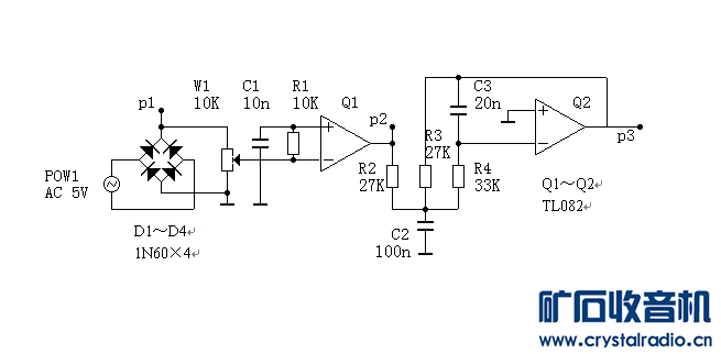

几天前,与求知无足版主讨论他的《分立元件制作的5毫秒脉冲序列波产生电路》http://www.crystalradio.cn/forum ... &fromuid=147889
时,应求版的要求设计这个电路,因为时间仓促,使用分立元件几经设计、实验未果。于是就用集成电路,结果非常满意。电路图如下:
工作原理

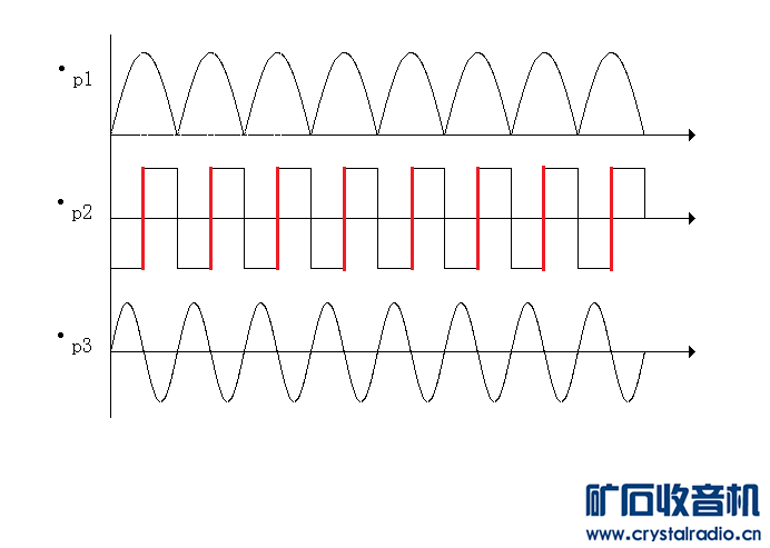

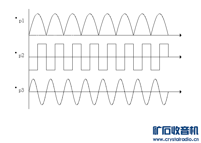

Q1、R1、C1组成反向跟随式电压比较器,Q2和R2、R3、R4、C2、C3组成的二阶滤波网络,共同组成120Hz反向低通滤波器。输入的50Hz交流正弦信号,经桥式整流得到100Hz脉冲,送入Q1,由于R1、C1的延时作用,Q1的正输入端相对于负输入端,电压会延迟约0.1mS,这样正负输入端就会产生微小的电压差,每一个脉冲,比较器会翻转2次,产生正、负方波各一个,输出100Hz反向方波,再经反向低通滤波器选出100Hz正弦波信号,此正弦波与脉冲同步,见波形图:
50Hz同步2倍频正弦波发生器波形
xiaoduan 发表于 2015-12-23 17:46
原理上没问题,那个延时0.1ms比较器的说法欠妥,实际上Q1、R1、C1是微分电路+比较器,正弦半波微分后得到斜 ...
理论性很强,谢谢。实际上是个斜率检测电路,判断极值点。从示波器看Q1正输入端波形相位比负输入端明显延迟了约0.1ms。
发表于 2015-12-24 07:28:06 | 显示全部楼层
那个电位器(W1)貌似已没啥作用、、、
hhui68 发表于 2015-12-24 08:31
50Hz变100Hz方波,倍频后限幅更简单。。。最多3个三极管。。。
这个电路的关键在于准确地找到峰值点和零电压点。您说的只能得到100Hz的近似方波。
 楼主| 发表于 2015-12-24 19:24:21 | 显示全部楼层
MLD 发表于 2015-12-24 07:28
那个电位器(W1)貌似已没啥作用、、、
实验时用过LM324,低电压电源时就用到了。

 楼主| 发表于 2015-12-24 21:48:27 | 显示全部楼层
hhui68 发表于 2015-12-24 20:44
可以加个调相电路的。。。
这个电路,只要运放的增益带宽允许,输入各种频率的正弦波,都会产生2倍频的方波和正弦波,电路简单精准我最喜欢。
