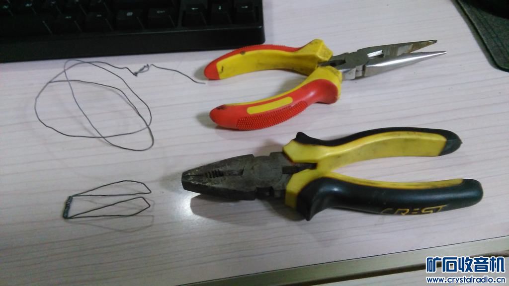

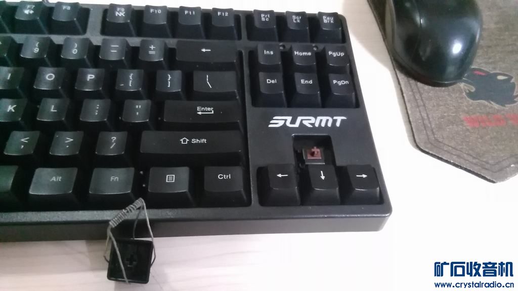

到手准备验货.看看发的是否茶轴,奈何老板没送拔键器。懒得出去买随手做了一个拔键器
一根细铁丝几下就做了个拔键器
还行挺好用的

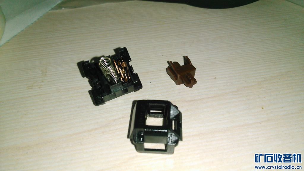

凭手感判断是茶轴,打开一看也确实茶轴.键盘轴用的是outemu也就是“高特”轴,我怎么照都看不清,就不上图了.

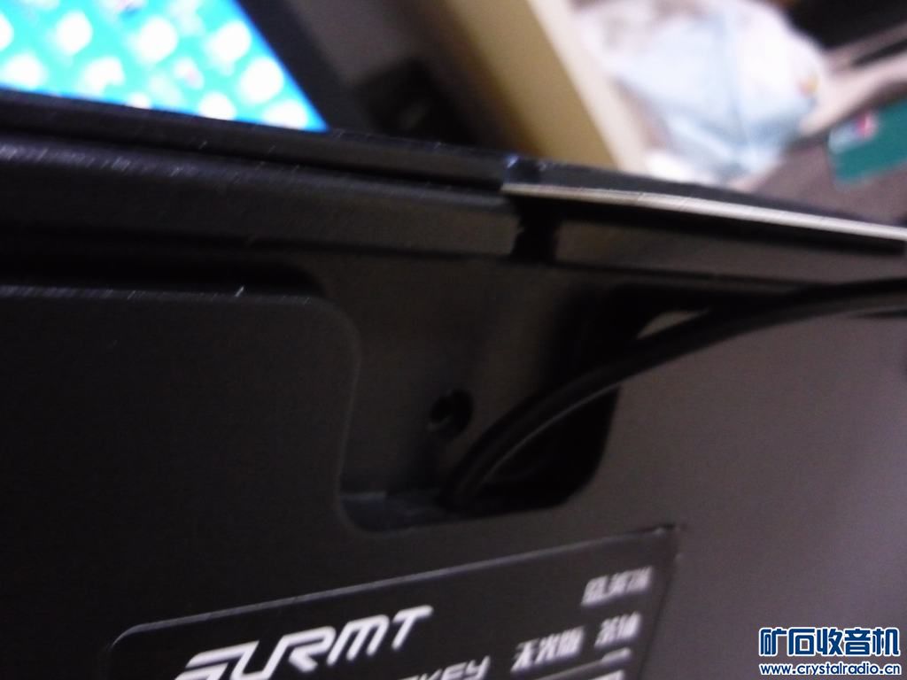

到手就拆整个键盘只有一颗螺丝.用十字螺丝刀取下即可.
上面4个卡扣,下面4个卡扣.左右没有卡扣
用卡片沿缝隙插入然后左右滑动.即可打开,大力出奇迹啊!
改键线分离很简单有接口,然而我并没有下手改装

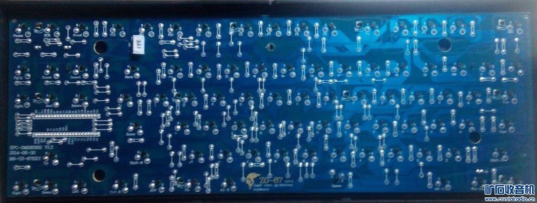

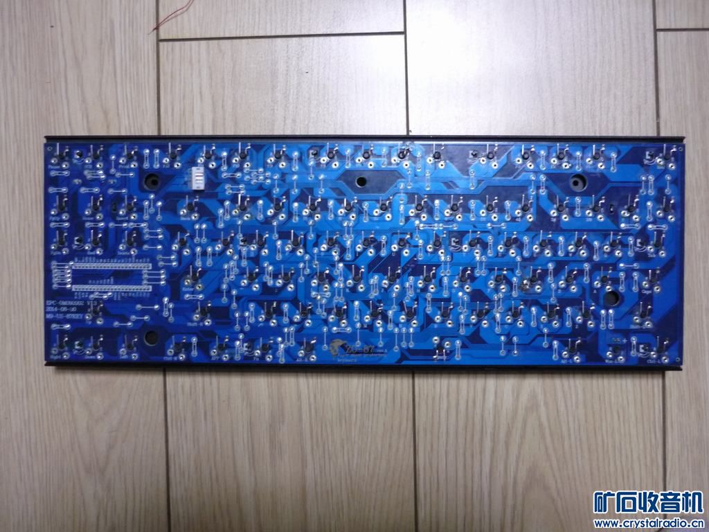

 楼主| 发表于 2015-12-21 21:20:44 | 显示全部楼层

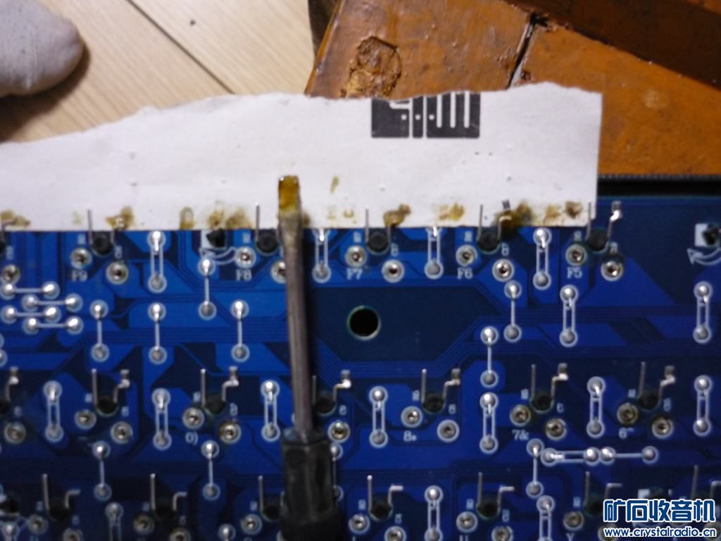

PCB背面,事实证明这是一个贴牌货,根本就是贼欧.而且没有预留灯路.

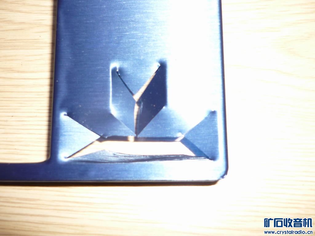

用吸锡器取下轴体,考虑再三,最终我决定切轴按灯.
我没有在钢板内侧走线,太容易短路了
也没有在PCB上面打孔.我的电钻也找不到了,而且也对PCB损伤大.
切轴这个工作量,也不算大.
两面都要切,不要切太大.能够把LED引脚塞进去即可.
借用我儿子的飞镖固定轴体,每个轴体都有个LED极性指示.我们都按照这个来插入LED按回钢板即可,
87个轴体都要这样做一边.
由于工作忙我断断续续作的.而且我也不想卸下钢板.每次我都是竖着拆下一列.

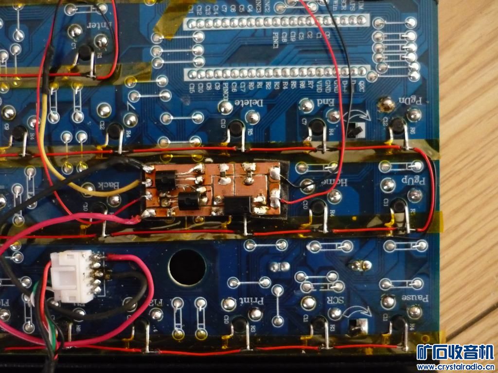

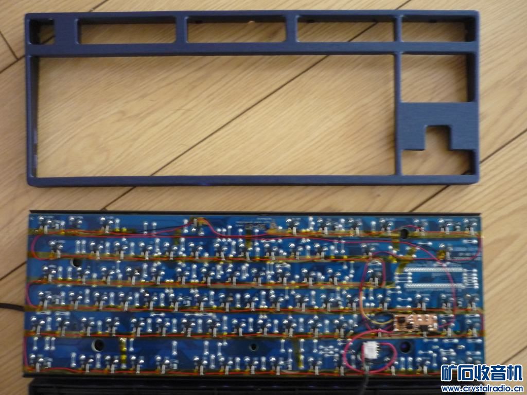

 楼主| 发表于 2015-12-21 21:47:57 | 显示全部楼层
在每个LED的负极焊接一只2千欧的0805贴片电阻.这个步骤真的很难啊,为了怕烫坏PCB还要用纸垫着.
焊完后就是接线.做好绝缘.线材要求要细,可焊性要好,强度要高.
主控做了4版,最后才搞定,过程很曲折,
为了不外加开关,选用原键盘(锁WIN信号灯)电压控制灯路.

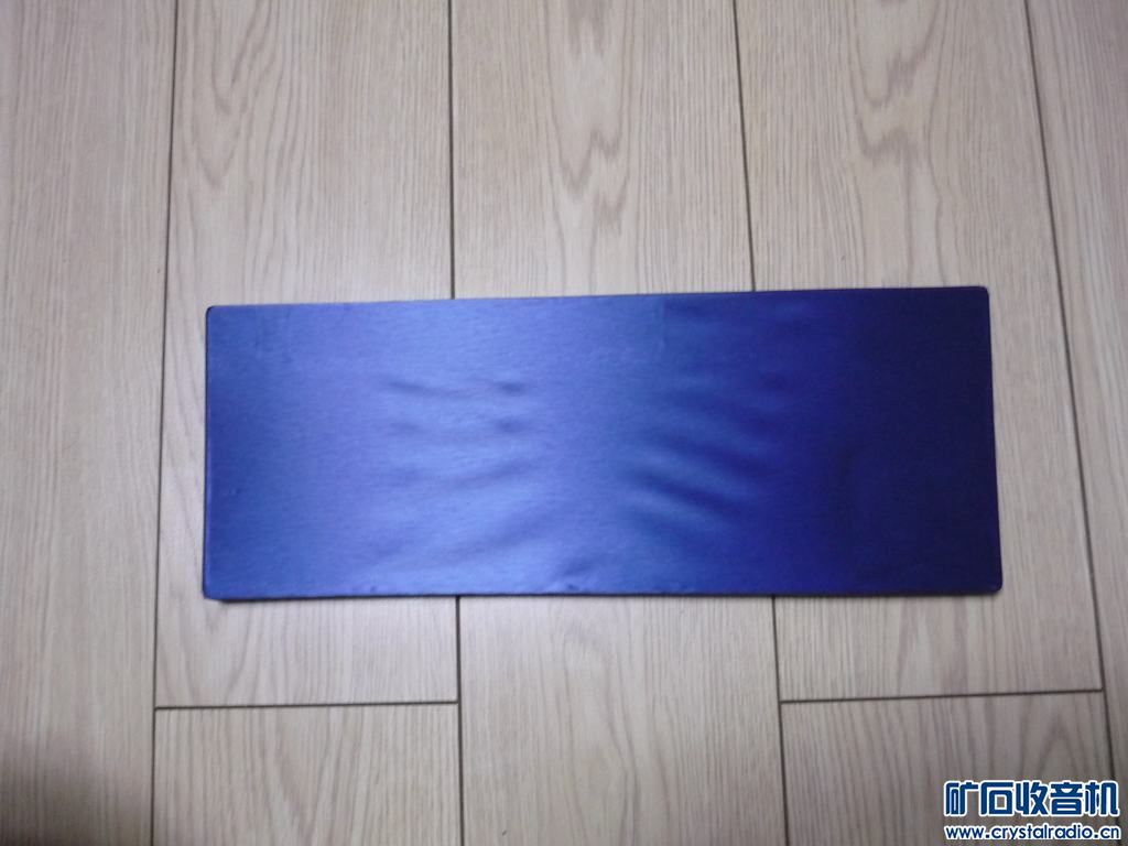

 楼主| 发表于 2015-12-21 22:13:06 | 显示全部楼层

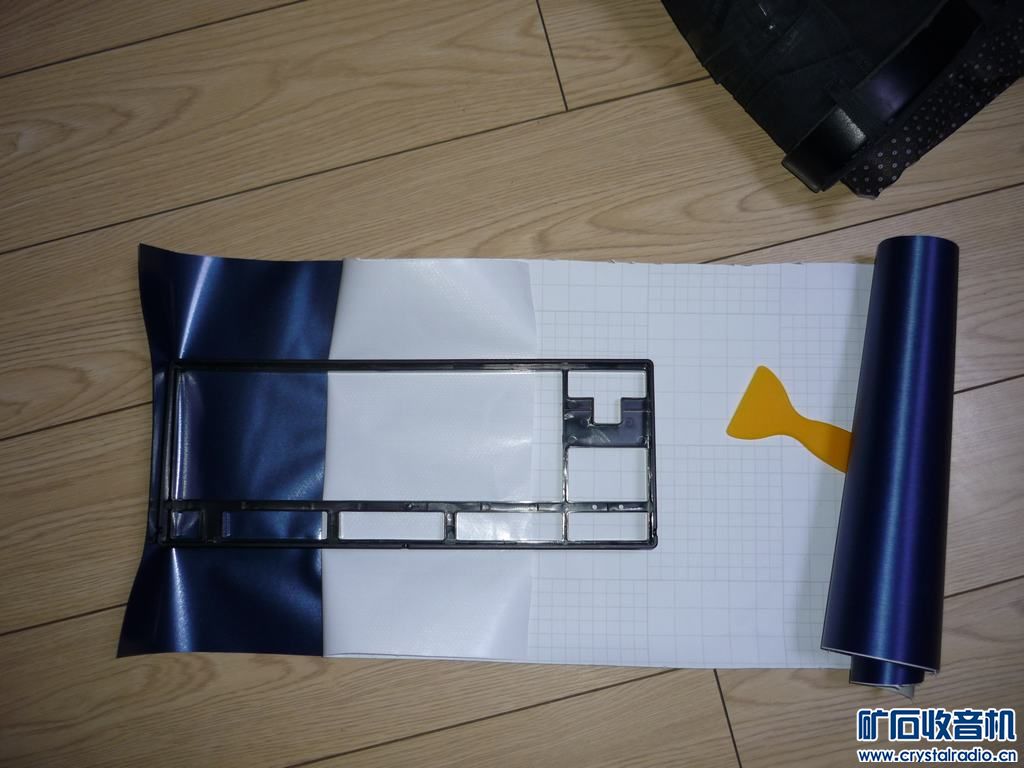

掏宝买的贴膜到了
减下一小块先粘正面
采取边角
像个大壳子
开孔
所有小孔都这样开
最后用电吹风定型

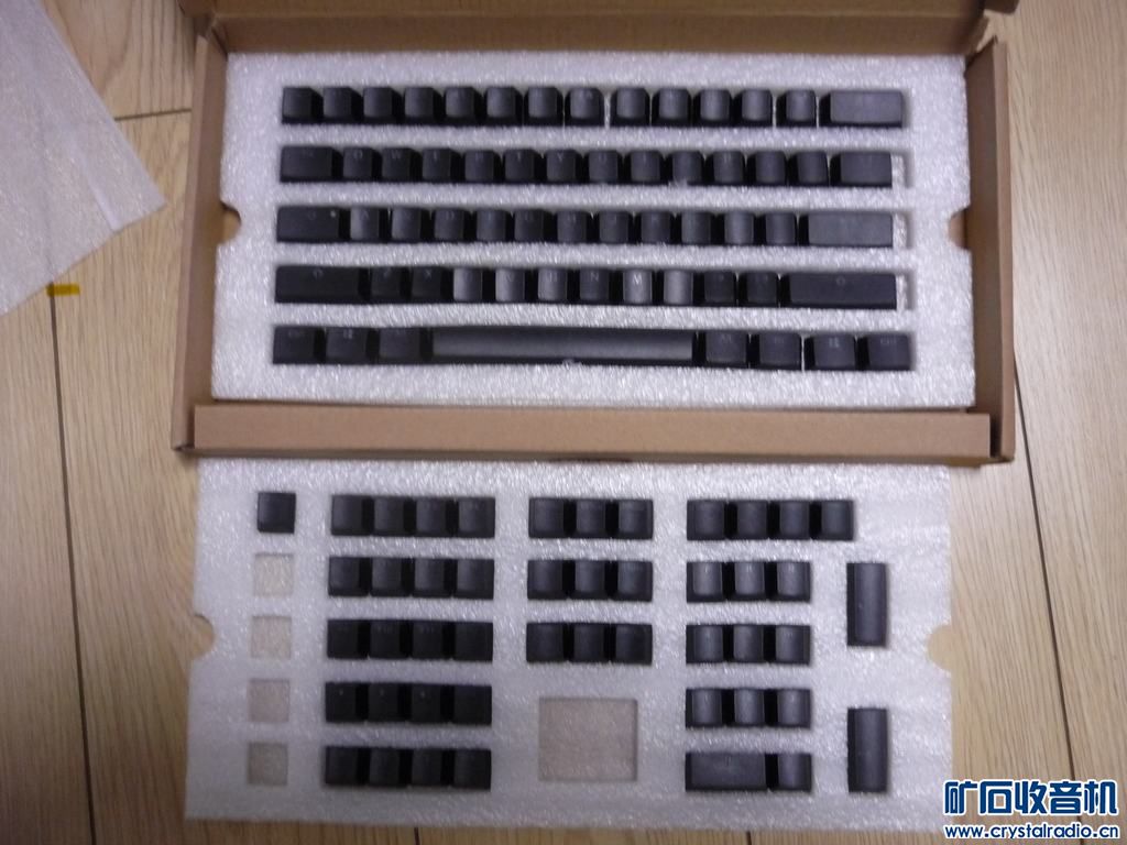

 楼主| 发表于 2015-12-21 22:21:28 | 显示全部楼层
断断续续搞了近1个月键盘总体已经搞定.奈何原装键帽不透光,等到双12又入手魔力鸭透光键帽一套
原版留照
新版上图
