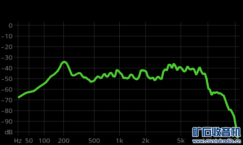

补充响应图,这个手机测试工具我觉得有点问题,动辄20、30db的响度差距。趋势还是可以看看吧。
这个喇叭在6k左右有一个比较明显的大峰,挺“风格”的,但是响应也就达到10k这样后面就没法看了。
总的来说比不了分频,音色和连贯都差距比较明显。毕竟响应不平整还如何连贯呢。
不过要听也还能听,口水歌吧。总的来说有人说分频连这个都不如绝对是没做好,有很大的改进空间。

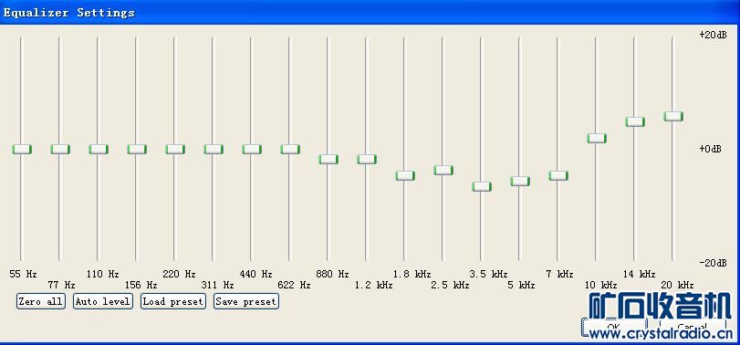

对付这种喇叭怎么办?陷波器?换线?升级?换胆?换牛?全不要。
http://pan.baidu.com/share/link? ... 4&uk=3039044737
下载一个粉红噪声的wav文件,用播放器一边播,一边用置顶的手机app测试曲线,一边拉eq,大概拉直。会有不错的提升。
比如我最后就调成了这个eq。
这可是有测试支持的eq调整哦。

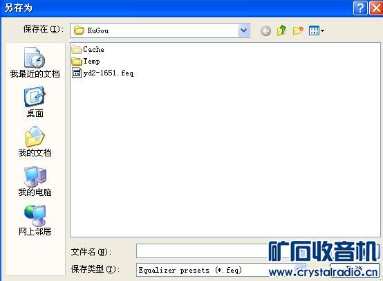

保存设置,使用的时候调用,10块钱喇叭大变样,好过换西电线、疯根胆啊!
玩全频大家的可以试试。

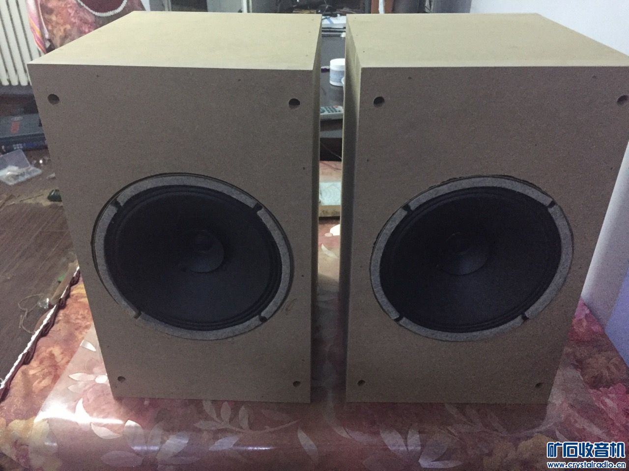

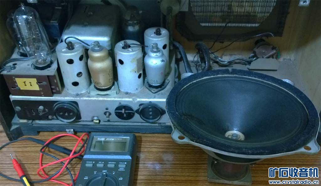

指针万用表找喇叭正负极用的。同相就行
指针万用表找喇叭正负极用的。同相就行
我今天也做了一对飞乐全频箱子。感觉中高频很好听。低频确实不行。
没有贴皮。
没有贴皮。
