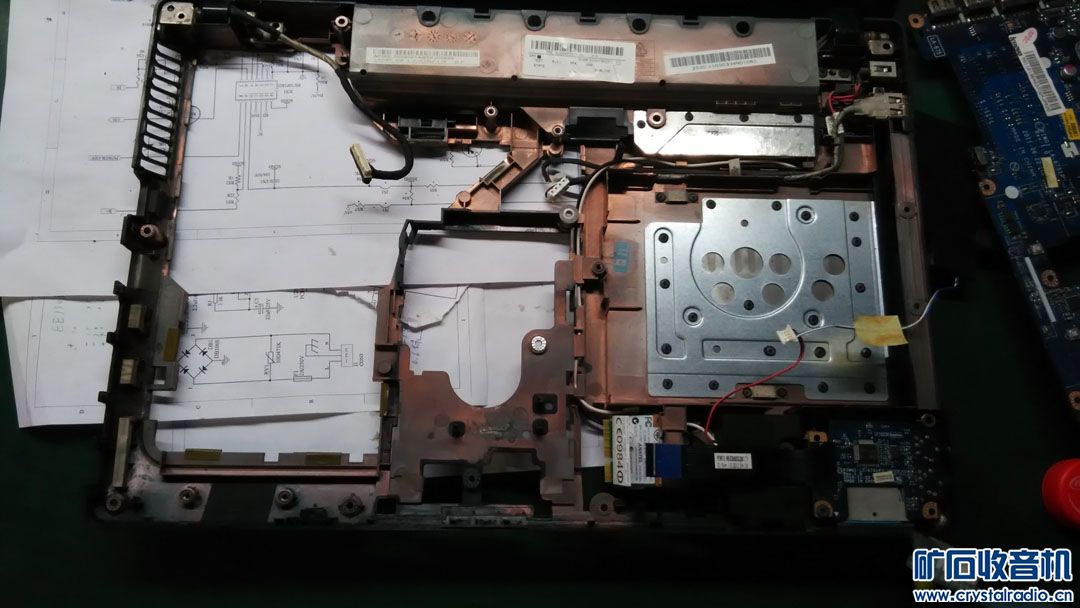

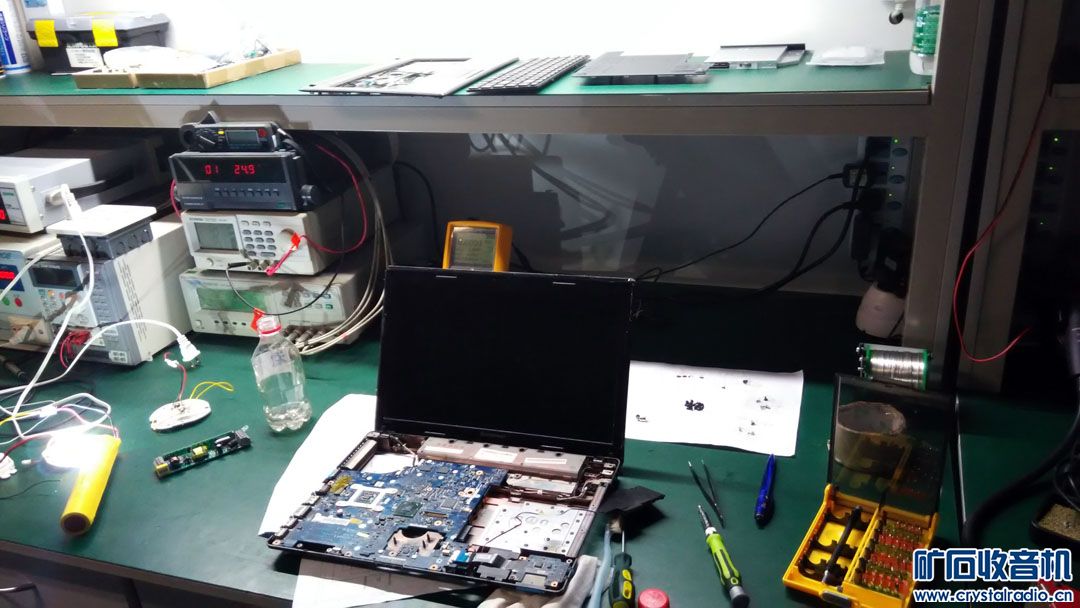

过两天收到货后,下午就开干了。开拆:

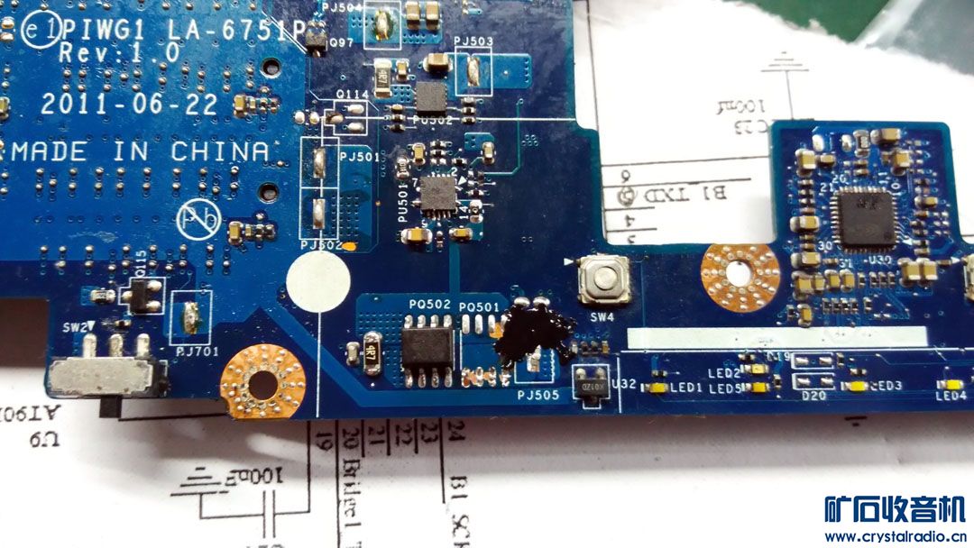

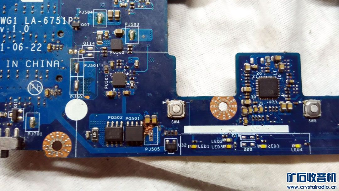

情况不太好,这还是上家处理清洗过的,铜铂烧得鼓起,有的爆盘已腐烂掉:
接着拆
记号下螺丝位:

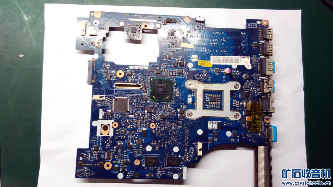

主板正面:
主板反面:

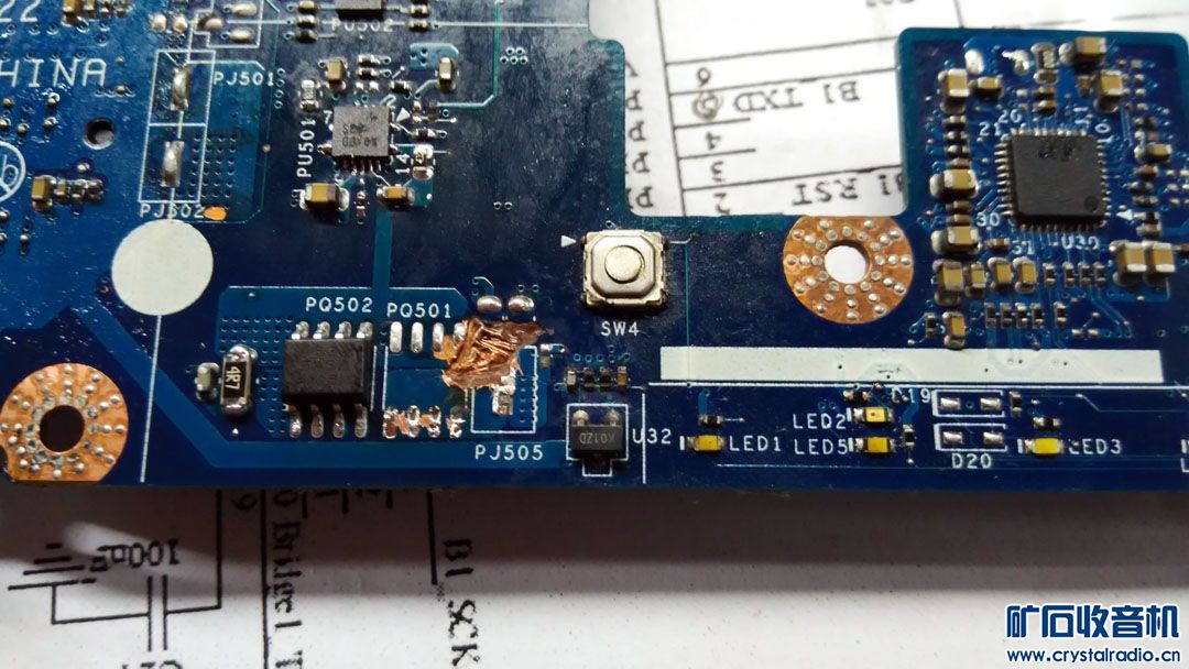

看得到的局部损伤图,已有部分氧化。头都大了这是多层板,要是过孔和内层走线断了的话就是灾难了。
但事已如此,只能大胆细心去修了,上网找了一通,还不错找到G470的原理图,这下信心增加了不少。
又上网查了不少此机的维修案列看,准备开始动手。

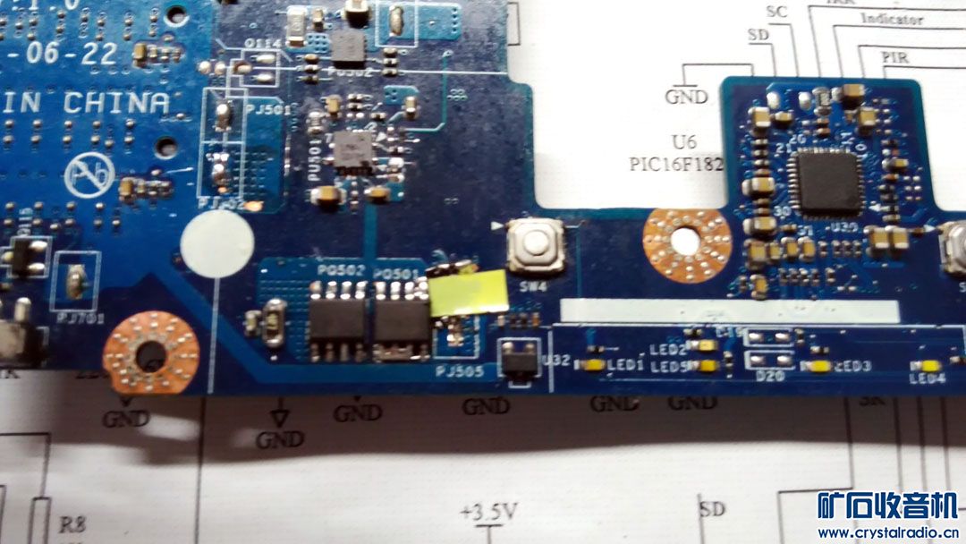

先再3清洗,清洗后的样子:

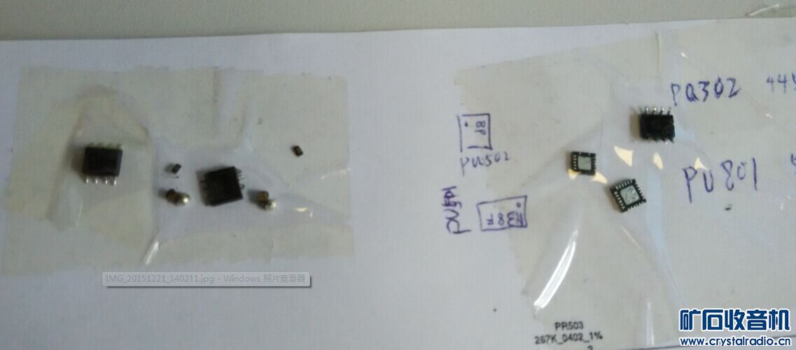

拆下怀疑损坏元件,可见铜铂鼓起,部分焊盘已掉:
测试Q501损坏,Q502好的焊回

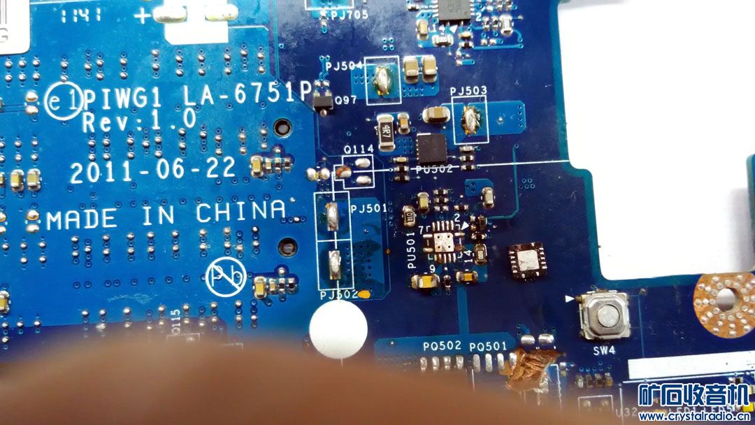

第一次拆QFN封装,可见PU501已有一脚腐掉。

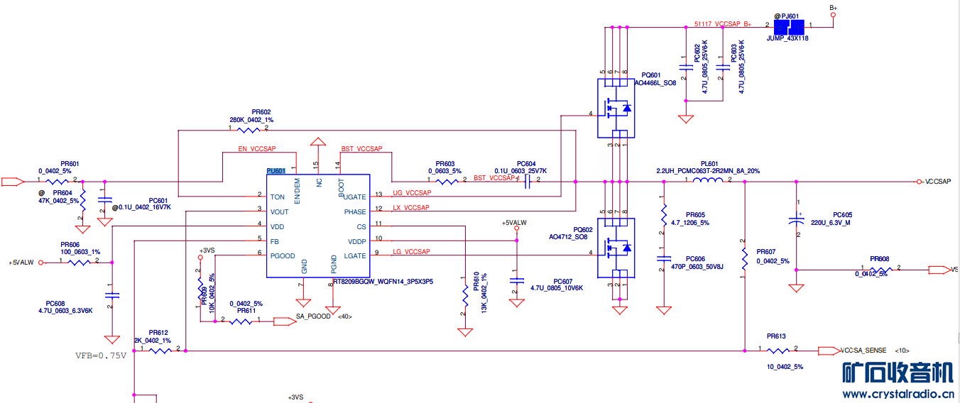

PU501 原理图
到处看了下没有明显的损坏痕迹,就开始买芯片了,开始焊 PU501,手里只有焊台和风枪,第一次焊还真花了不少时间。
上网学了下焊QFN 的视屏,此封装因为低下有焊盘,加上周边元件过密,又怕把板吹起泡报废~困难不少~~
其中有一脚因焊盘坏了,还增加了引线加焊。
接下来处理PQ501 的焊盘,上点704绝缘:
换好后,试着通电,我晕 加电直接短路:
最后找出是还是Q501那里铜铂没处理了,处理完后不短路了,但上电就0.2A,说明还是有短路,打开图纸看了下。

其中+VCCASP,+VGA_CORE为甚 查出 PU601,PU801  不正常,干掉后开机电流上升到0.1左右回落,好失望啊,信心大失。

又过了一天,感觉再查查看吧,把自己之前换的重新查了下,果不然发现PU601 有一个脚没有焊好,当时没焊后没检查出来,再测试阻值,上臂驱动有点不正常,又换~~~怕了QFN了。
这次换好后,拆掉边上元件又用焊台加焊了一遍,后仔细的检查了所有引脚。

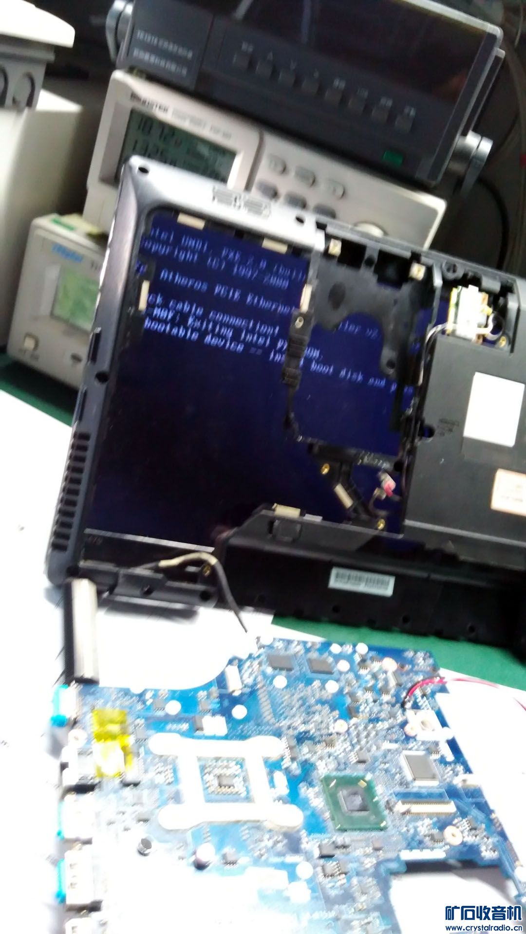

果断接上显示屏试了下,我靠,乐极生悲,开机后一直 “蓝屏”~~~
又是上网狂查,恶补学习,蓝屏后基本锁定故障在显卡部分,测试显卡外部工作电压,都很正常,至此陷入重大困境。
因为换显卡,需要BGA 专业设备,植球钢网什么的,我都没有。想着好吧只能拿到电脑城去修了,又很失落~~~
又过一天,中午闲来无事,通电再看看,奇迹了,变成花屏了。

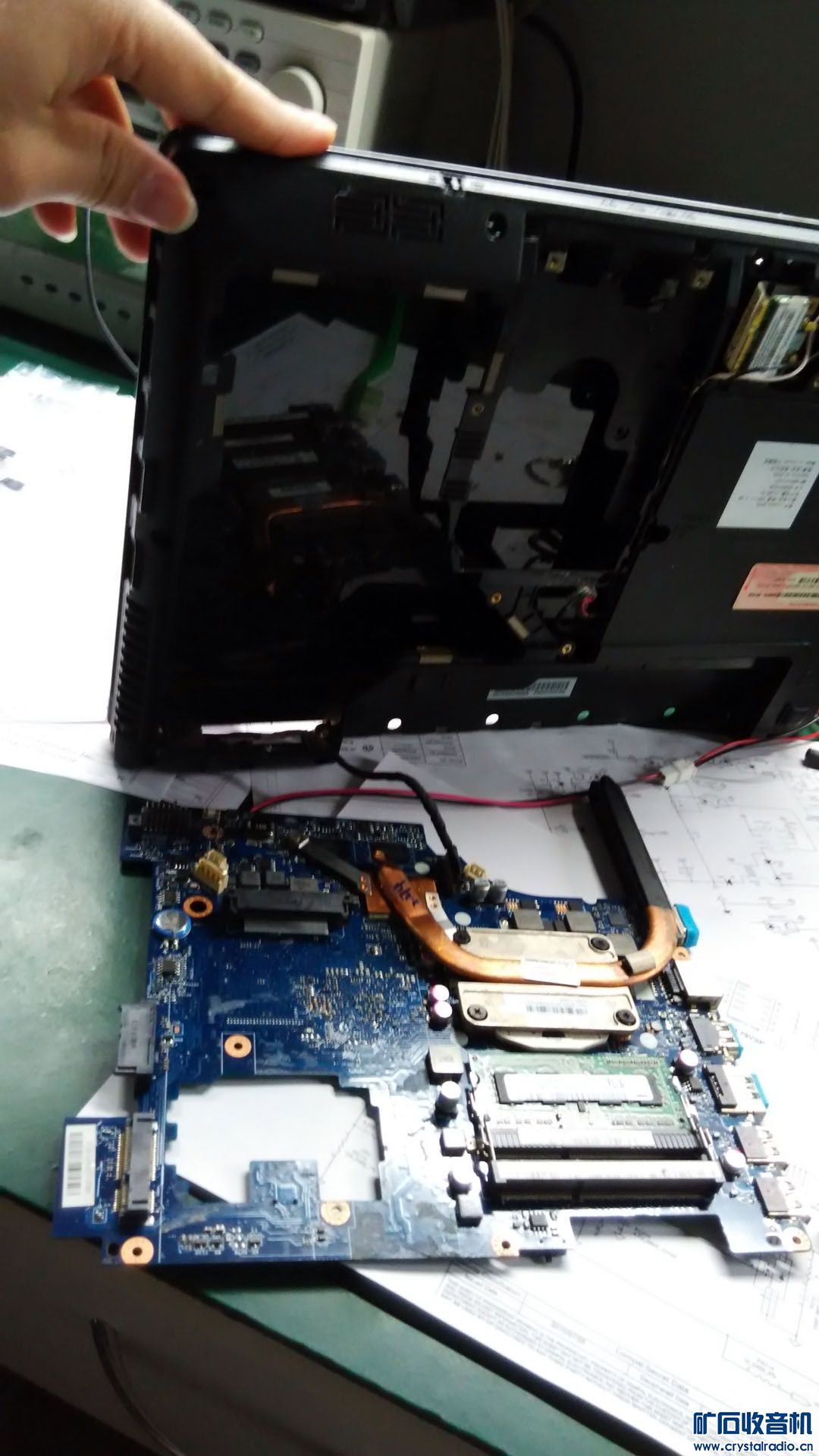

突然看到一个大神,接修一台机子也是花屏,是因为上家没有装 PC502,PC503引起的。 我晕我这个正是因为两电容及其焊盘腐烂而没装啊。想来问题不大,这是19V分支滤波的,而且容量只有4.7UF 0805封装。
不管37,21 装上再说,找来10UF50V,1206的装上,
开机 久违的正常画面出来了,又好一阵开心。
但还是不甘心啊,这两个输入分支电容怎影响这么大啊,上表测试PU501其DC输出,上不上电容都1.563V.算了肯定是纹波大,引起显卡芯片工作不太正常。
装上硬盘试机正常,重新装回电脑,测试各功能正常,至些维修算告一段落,来个装好的图:

总耗小近一周,这次涨了不少经验,看下花絮,拆下来的坏料:
网购的芯片,部分已用:

其实精密电子产品维修起来不算太艰难,艰难的是你的心理 和密密麻麻的电路板,精密电路的电路相对于普通其实原件更少,花费的心思都是在找回路  还有焊接的精细度, 这东西不是一般粗人能折腾的,  楼主的工作台够美丽!!
发表于 2015-12-21 16:58:00 来自手机 | 显示全部楼层
我一看到这密密麻麻的贴片就晕了,手头还有张显卡没修好呢!还好楼主技术够硬!不过看了楼主的设备仪表之后,心里就坦然了!呵呵呵!

公司的,假公挤私,也不算多,加起来不到3万块,不够一般公司的一台仪器呢!
