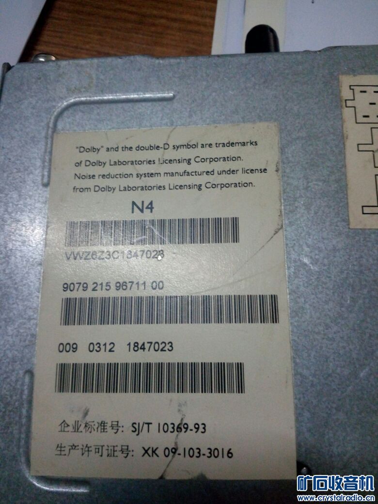

1000号的好像还真是有的.我找找看看.把你哪机子的标签图给我看看!

要机子的序列号这个标签.谢谢!
 楼主| 发表于 2016-1-10 02:12:17 |
DIY!!!!!!!!! 发表于 2016-1-10 01:44
要机子的序列号这个标签.谢谢!
发表于 2016-1-10 21:09:40 |
sdibaby 发表于 2016-1-10 02:12
你好,这个可以么。
VDO 无码24W04.BIN (256 Bytes, 下载次数: 1214)
你这台是VDO产的机子.试试上面哪个数据
