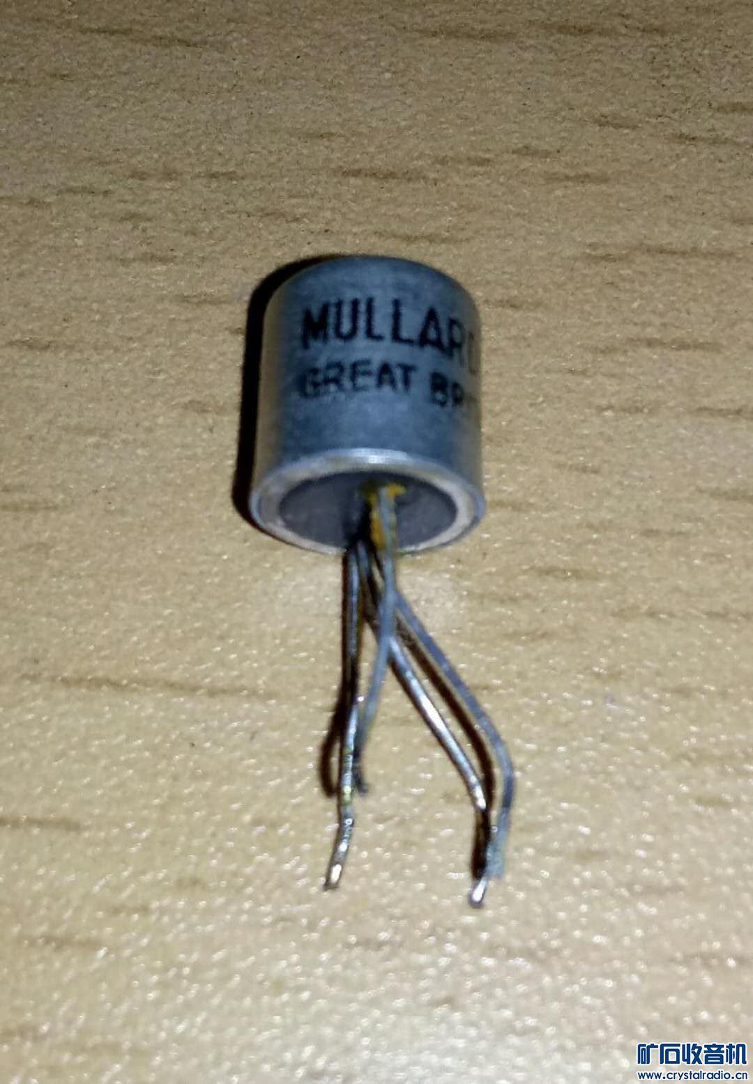

英国大盾的锗PNP管,特爱击穿,有时甚至和管壳击穿。被我用3AG80E代换后再也没坏过。
