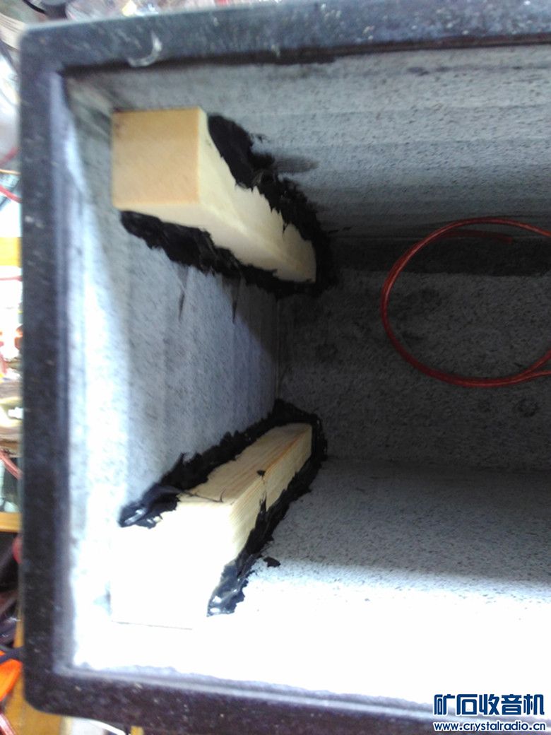

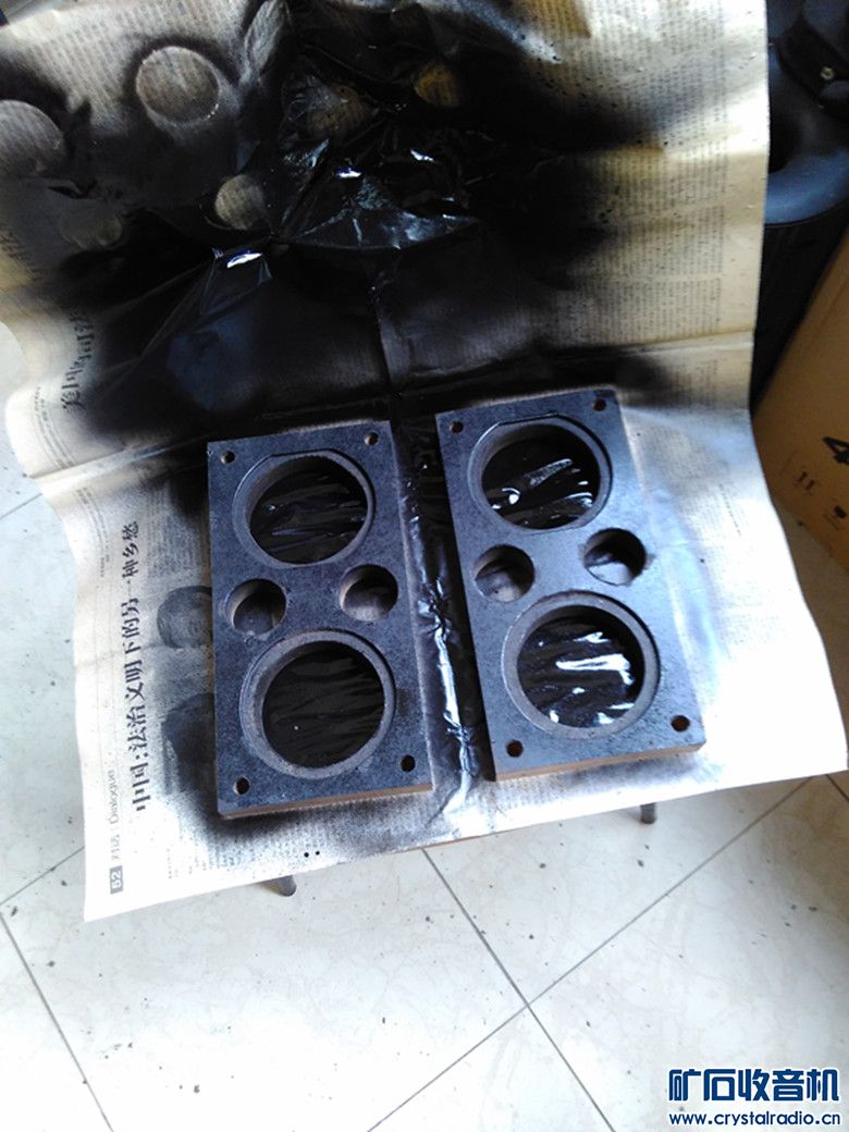

   多年前在一个音响展上听过一对大理石小箱,印象深刻,一直想动手做一个。无奈大理石加工处不愿意开那么大的孔,而且
喇叭安装螺丝孔也是个难题。曾经想过一个折中的方法,用密度板做面板,但固定面板又是个问题。象3/5箱子的后板那样做
个框胶在里面,然后把面板固定也不行,吃不住。最近突然想到,可以用木条竖的胶在箱内四个角,再把面板用螺丝固定在木
条端面,木条顶住后板,这样力就转到后板上了。心想这样可行,准备动手。

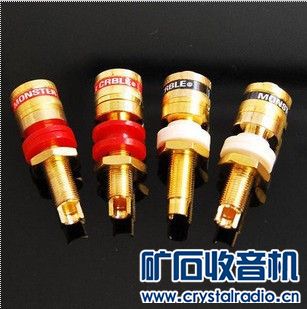

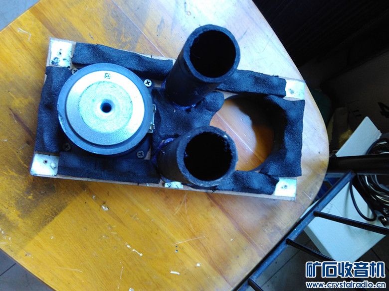

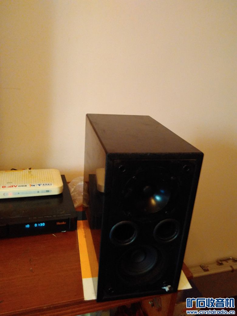

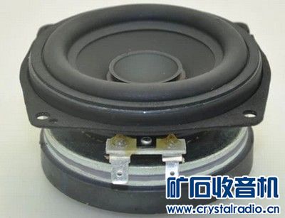

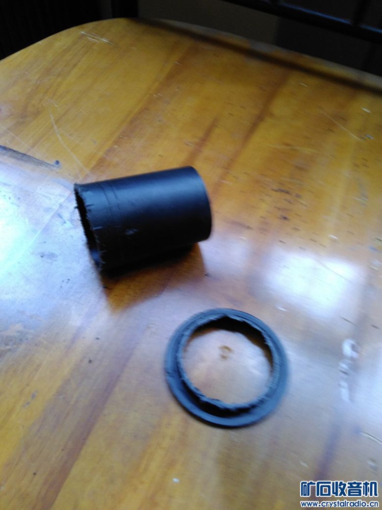

   两个原则:箱子要小,低音最大4寸,石板厚度12到13MM;喇叭价位不能高,虽然用绅士宝或者西雅士成功可能更高,但我们diy派就是一种用小钱,多办事的精神。在淘宝上找了找,最后选定了高音库存货威发1寸丝膜小号角108元一个,看图片和根据经验不像是假货;低音美国sonos,三寸半超大磁缸, 才38元一个,可能是这个喇叭是反装的,能用的人不多。对美国喇叭的低音表现是有信心的。喇叭到手后一看就放心了:两种喇叭据经验判断不会差,虽然有些擦痕,但是没有用过的。接下来面板和网罩,本来想用50mm厚的密度板,但只有30mm的,也就它了。最后定做大理石箱,放在最后的要把面板带到加工店按做箱子。箱子尺寸定为16.5*30*28(深)。这个箱子是本音箱造价最高的东东了,店家开价400元。记得十年前定做一对脚架,用的料远超这对箱子,才170元,涨的也太厉害。接线柱买的很划算的,纯铜怪兽,四个才25元,较短,只能串20mm,用在我这个正好。因为没有喇叭参数,盲目买现成的电感也不一定买对,分频器自己做,电感早年自绕的,电容高音的用了个3.3UF的苏伦大S,其它就一般的,线路用12阶的,高低音反接。四根木条用硅胶固定,面板的网罩搭扣孔开沉孔,先用螺丝把面板固定在木 条顶端,再把搭扣按入。接下来就是装喇叭试听了。为了比较那个威发高音,先装上早年买的一对惠威高音,声音尖锐刺耳,听了不到一分钟,马上拿下,换上那个小号角,声音立刻柔和动听了许多,于是对威发有了信心。接下来的几天是反复调分频器,全靠耳朵听,低音用电容来调整,高音不想换那个大S,用电感来调,最后觉得把线圈去掉一尺最好。顺便提一下,低音喇叭的那个补偿线路用和不用对声音影响非常大,最后定下来10欧和26UF。定做网罩时顺便买了四个回音孔,寄过来一看,给我发了短的,而且薄,根本不能用,正好买了个电视机,包装里有两根纸质管,直径正好,于是锯了四条,长度为音箱厚度的三分之二,用硅胶固定, 怕潮用喷漆喷了几遍。那个塑料管,锯下翻口,胶在面板开孔处,纯粹为了好看。面板用料薄了一点,为了弥补,用自粘鸡蛋棉贴满面板里面的空处,对防止谐振应该有正面的作用。
   说说声音怎样。声音可以说超出了预期,干净、平衡,低音绝对不会想到是3.5寸喇叭发出来的,钢琴,大提琴质感很好,琴箱共鸣不错,人声能感动人。试音时一直在放(凤凰于飞),无论是鼓,琵琶,钢琴,人声表现都很出色。低音虽不是十寸喇叭发出的那种松驰的声音,但下潜不错,干净利落。尤其是夜间用小音量听,声音还是很饱满。前几天去朋友家,他用金嗓子203推一对卓丽星座1号,感觉我的那对箱子不比它差。这个尝试和论坛的朋友分享,希望大家做出更好的diy作品。

  木条用硅胶粘合。用黑色硅胶,面板和箱体间缝隙填了,刮去溢出部分。家里有三对箱子,都是品牌箱子,这对除了超奥
以外,声音胜过其他两对,绝对超五千元的书架箱。

太有耐心了,居然能用石头加木板做。估计很重吧这个。
另外,低音喇叭振盆面积不大,是不是不用开那么大口径的倒向孔
