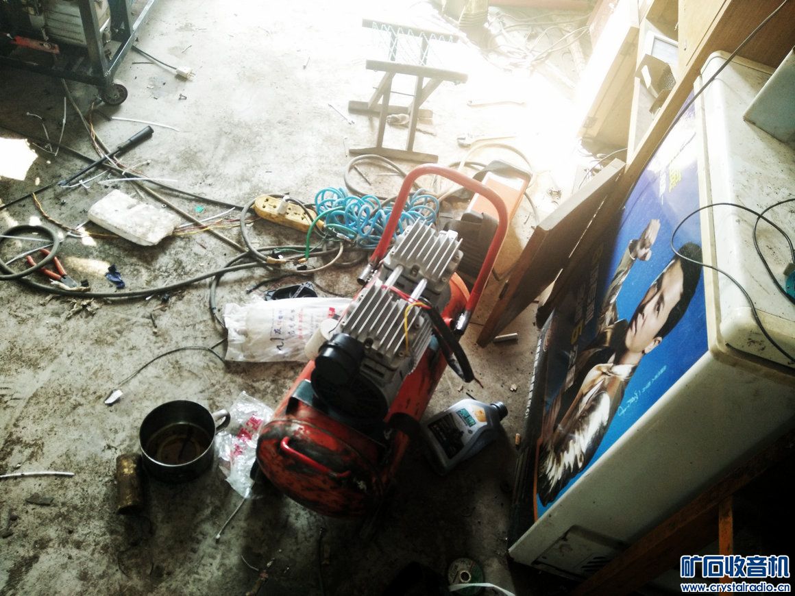

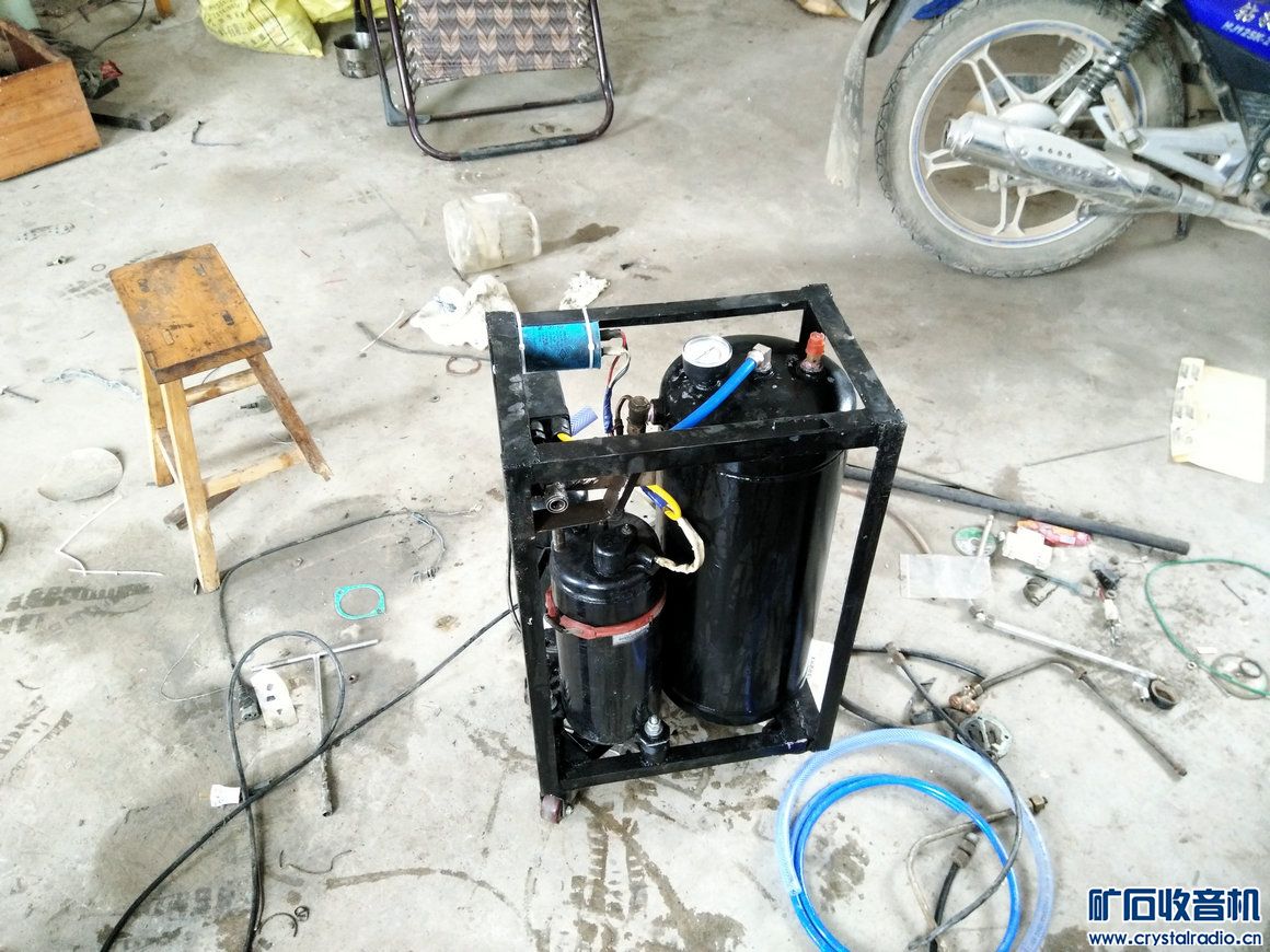

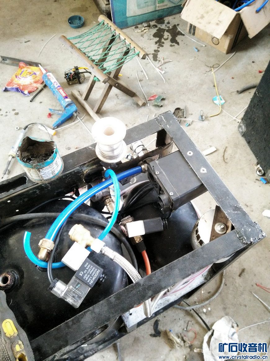

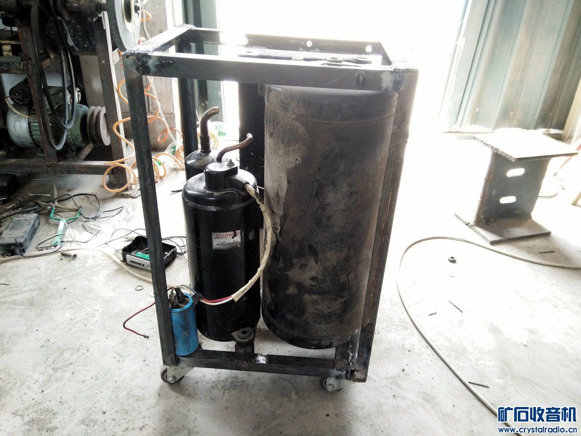

其实之前,就做过一台空调压缩机做的气泵,后来运行没有多久,!就开始卡缸启动困难的问题
最近逛论坛看到有人发帖用空调压缩机做气泵我就跟他说了几个空调压缩机不适合做气泵的,原因
由于比较懒就给复制过来了

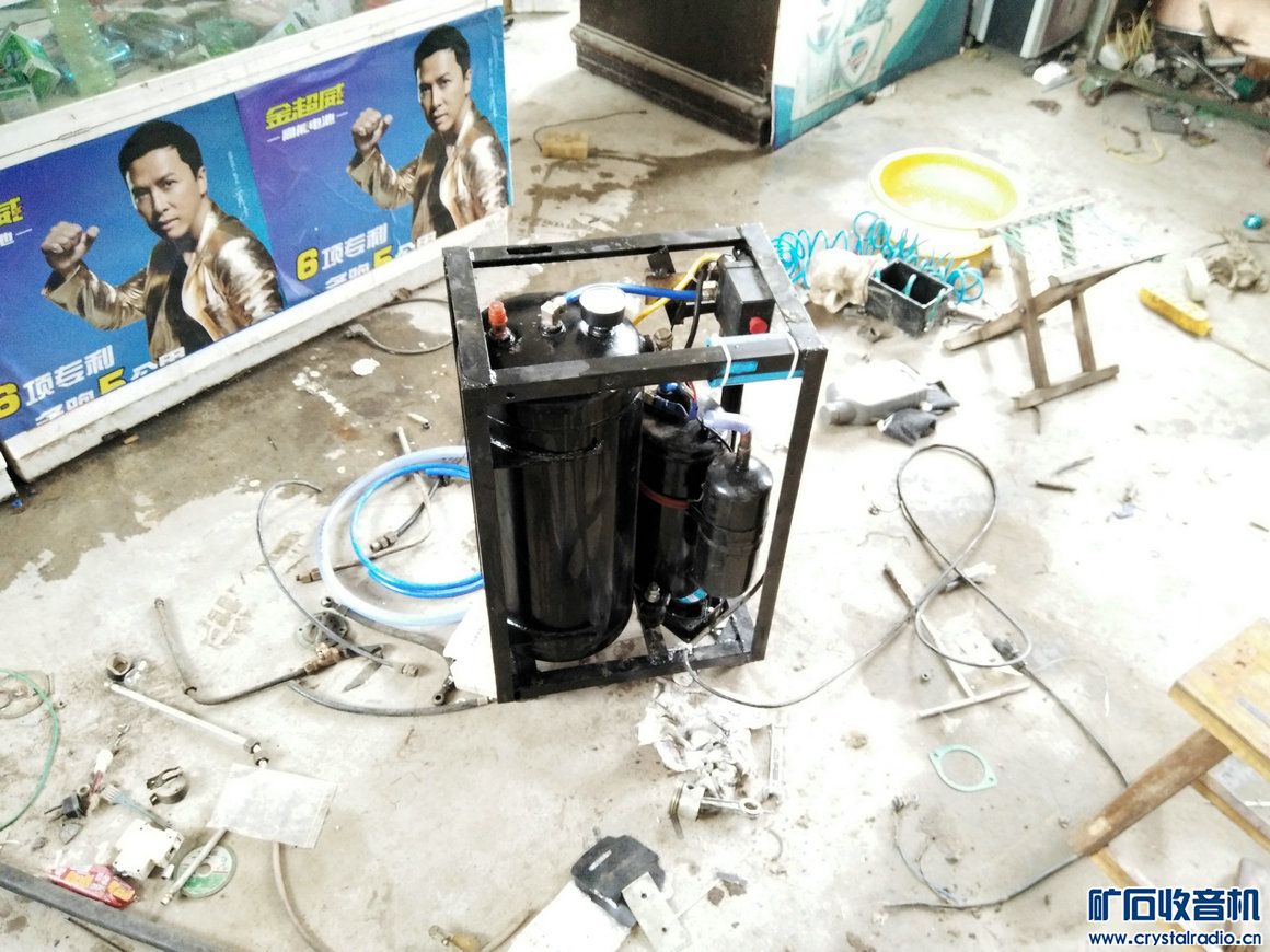

下边图片,是用空调压缩机做的气泵 失败后改成双冰箱压缩机

第一次做气泵就用的空调压缩机,而且空压仓也是电机腔体是正压仓!由于空气经过高压!后会产生高温!使电机温度极高!其二就是!当充压时都要先把自身仓体打压超过储气罐压力后才能往储气罐充气!当每次打压自停后,泄压阀泄去管道残留压力时还同时要把!空压压机仓体压力泄掉!需要很长时间,假如再泄压未完成空压机又再次启动!很容易启动失败!烧毁压缩机!其三!每次充气都要先给自身打压!能源浪费!其四!由于仓体长时间处于高压状态很容易积水,而且出气口在上方是产生的水分无法排出,轻则卡缸,重则漏电烧烧毁电机!
其五听说楼主再压缩机底部打了个洞留着放水!我当初也这样设想过!后来感觉行不通!难道你每次防水后都要重新加一遍机油吗?!我自己做了用了几个月就感觉空压机启动有点吃力就拆了换成冰箱压缩机!由于冰箱压缩机仓体是负压仓!所以吸进空气先经过电机再被压缩这样可以顺带给电机散热!而且由于负压原理仓体不会产生水分?也不会出现打打压时!先给仓体打压浪费能源!
