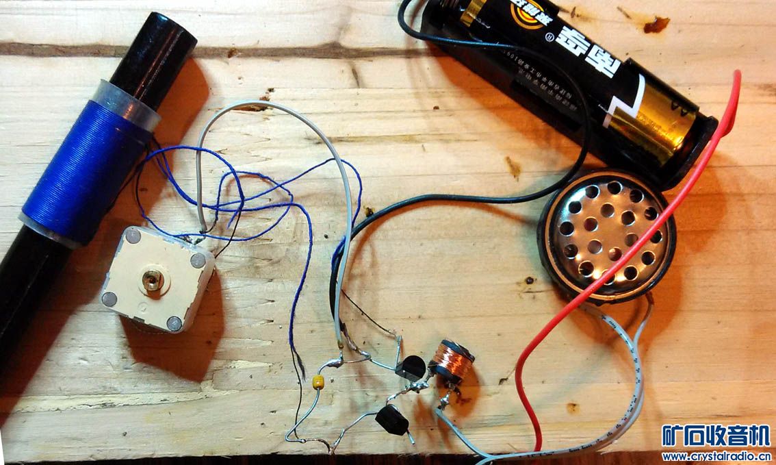

还忍不住马上就晒出来了。这个是前些天才在坛子里看到的电路,除了可变电容,线圈,电容之外,只用了4个小零件:三极管,二极管,耳机,扼流圈。很崇拜。今天终于凑齐了【主要是300欧耳机】,搭上一试,立即成功。心情很好。说一下:线圈80圈,可变电容跟信号发生器的一样天津安悦小四联全部并联使用,耳机天津安悦小300欧,三极管9014,二极管9014【曾经用1ss86试过,效果一样,2ap9试过,效果很臭【可能我的2ap9臭】】,扼流圈,电钻绕的,大约5mH,;效果,在屏蔽严重的屋里能手到中央,北京4个台。外边很冷没试验。加再生没好作用【声音稍大些,但音质差,还吱吱叫】

请问磁棒上的线圈只绕80圈,没有次圈吗,能上个电路图吗

次级线圈8圈,采用的是这个电路,帖子:

请楼主得空把磁棒线圈L1与L2的接头与可变电容或其它零件的连接实景图拍的清楚些。多谢了,菜鸟要不容易接错

这个电路里没电阻不知道为什么
 楼主| 发表于 2015-12-18 08:52:53 | 显示全部楼层
金针 发表于 2015-12-18 08:49
这个电路里没电阻不知道为什么
我在帖子 http://www.crystalradio.cn/thread-514090-4-1.html
54楼的回复:简单说了这个电路。
我肯定想不出来,这个电路我第一次见到,特别是楼主成功验证了。感受:这个电路太牛了;最精简,但包含一切元素。为了让大家【包括本猫】都来试试这个电路,在这里喵分析一下电路原理,欢迎指正。:》:1.高放【信号通道】==共发射极放大器,输入端串联副线圈和0.1uF电容构成回路;负载是2.5mH扼流圈和耳机的直流电阻串联之后,再与二极管检波电路并联。2.直流工作点:电源正极串联(耳机和扼流圈)的直流电阻给三极管的集电极供电,同时,再串联二极管,副线圈和三极管的基极提供2.1=二极管临界工作点2.2三极管基极电流。2.3此偏置电路是电压负反馈型,有一定的自适应能力,一般不需要调节。3.检波,单管调幅检波,临界工作点。4.再生,无。5.来复:检波二极管输出的信号通过0.1uF电容滤波后,以低频成分为主,副线圈对这个信号阻抗很低,这个信号有效地串入三极管的基极放大后通过耳机发出声音。 。。。祝愿这个电路的设计者一切顺利,猫拜上。
 楼主| 发表于 2015-12-18 09:01:00 | 显示全部楼层
发给制作过程:
1.三极管集电极+二极管正极+扼流圈脚1】这些扭作一团
2.扼流圈脚2+耳机脚1
3.耳机脚2+电池盒正
4.集电极完毕
5.原线圈端1+可变电容之《定片》
6.原线圈端2+可变电容之《动片》+0.01uF电容脚2+三极管发射极+电池盒负极】公共端完毕
7.副线圈端1+三极管基极
8.副线圈端2+0.01uF电容脚1+二极管负极
9.全部接线完成
