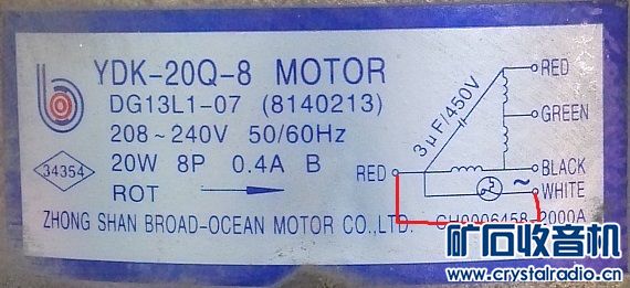

请教请大侠:标牌上我划的两个点是直连吗?用万用表测是直通的。谢谢!
发表于 2015-12-17 21:16:31 | 显示全部楼层
过载保护开关,正常是闭合的
 楼主| 发表于 2015-12-17 21:31:06 | 显示全部楼层
2310678217 发表于 2015-12-17 21:16
过载保护开关,正常是闭合的
谢谢师傅,明白了!

再问一下师傅:这电机功率是20W吗?谢谢!
发表于 2015-12-17 22:05:05 来自手机 | 显示全部楼层
是的,线也能直接接
发表于 2015-12-17 22:06:47 | 显示全部楼层
是空调柜机风机电机吧?带3挡调速的

是的。您很专业。

我就不明白了,20W它做那么大干啥?

空调讲究噪音低、风速柔和,电机转速较慢,体积就大了

发表于 2015-12-18 00:01:21 | 显示全部楼层
自恢复保险(温度)开关,保证线圈不烧。判断电机好坏,通电一天,不让转子动,到时间放开转子,电机运转好货,可以上线使用,电机合格。

海王星师傅的解释,最为妥帖。学习了!
发表于 2015-12-18 01:06:54 | 显示全部楼层
热继电器
发表于 2015-12-18 05:51:40 | 显示全部楼层
xiaoquanshilang 发表于 2015-12-17 22:26
我就不明白了,20W它做那么大干啥?
极数多,体积要大
