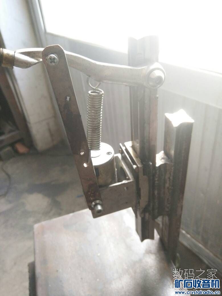

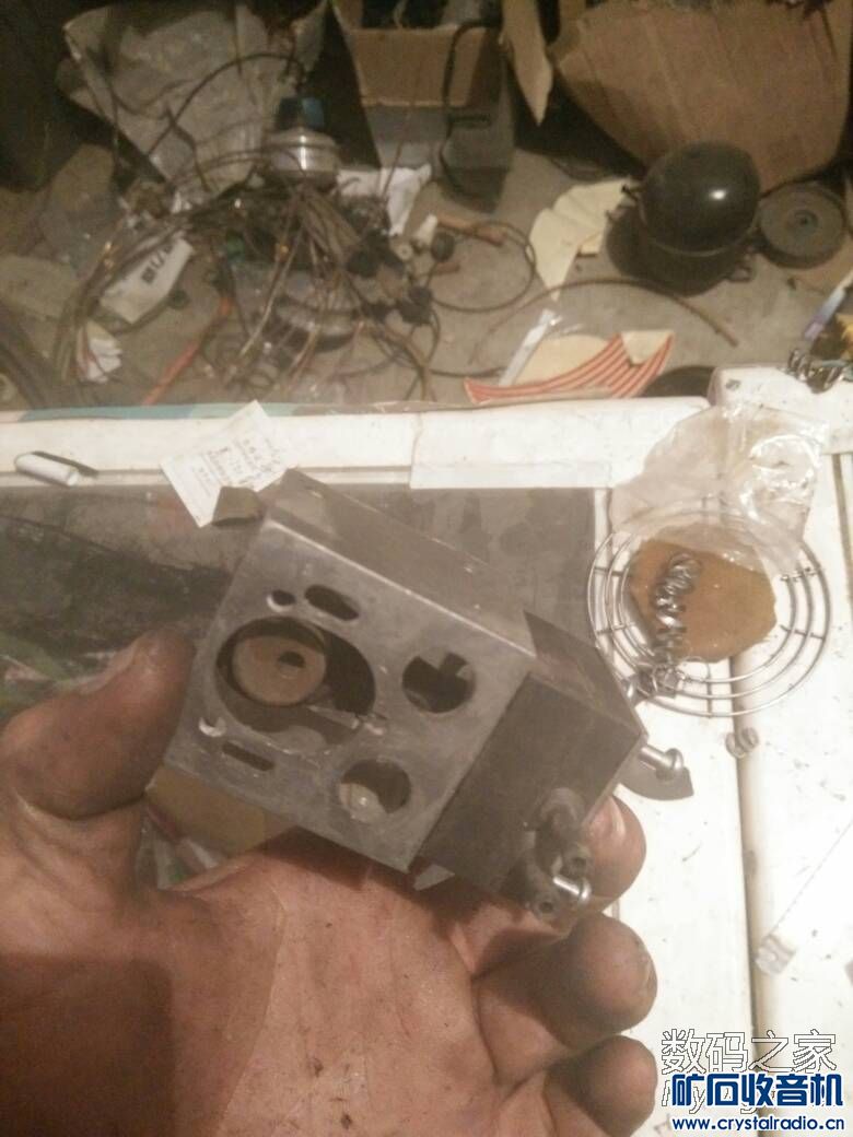

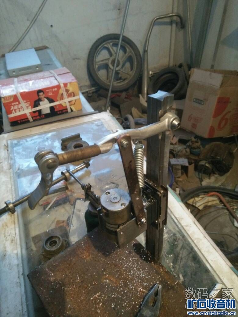

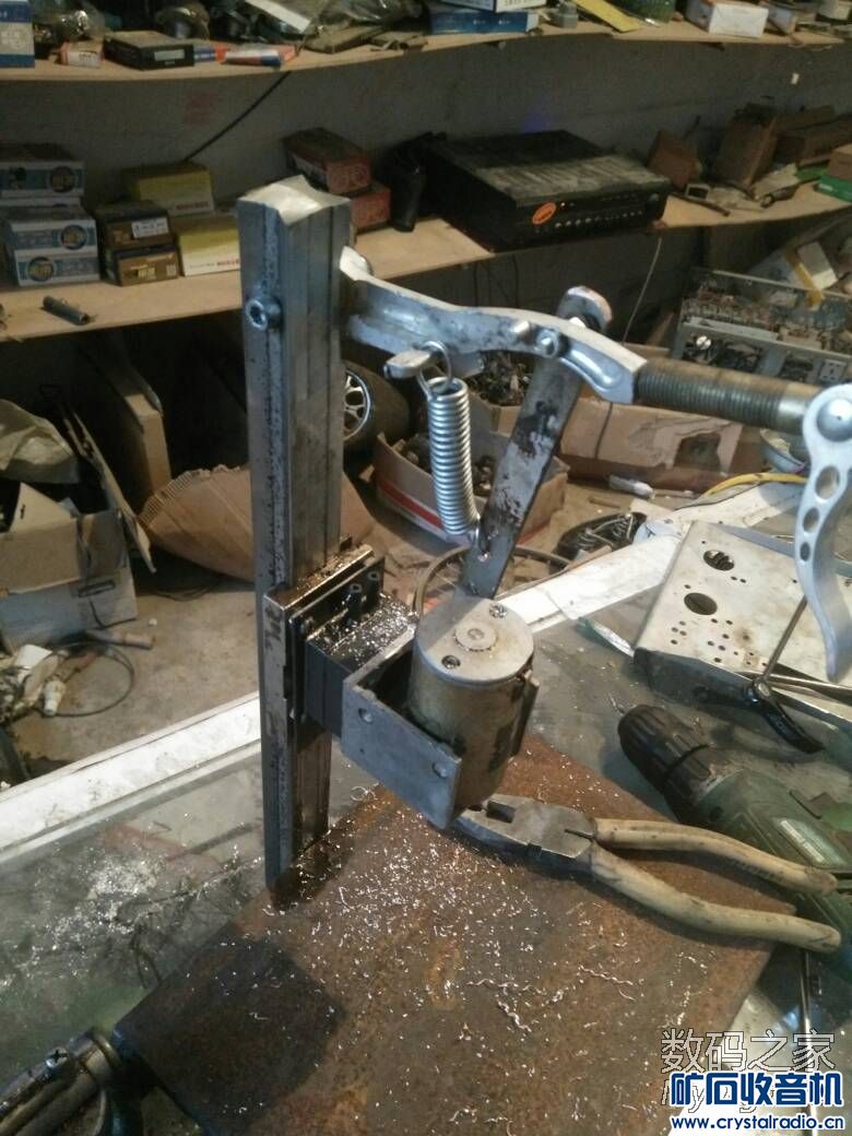

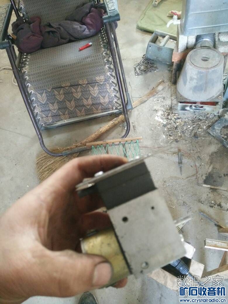

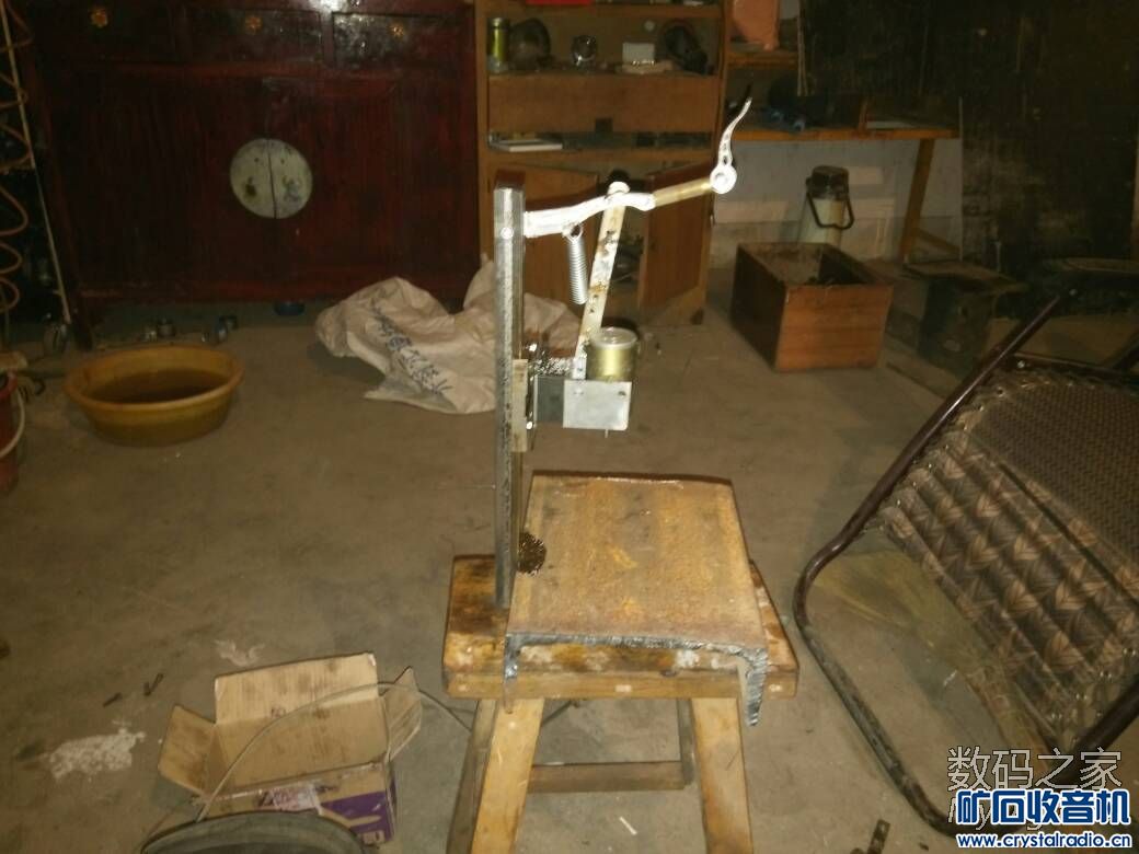

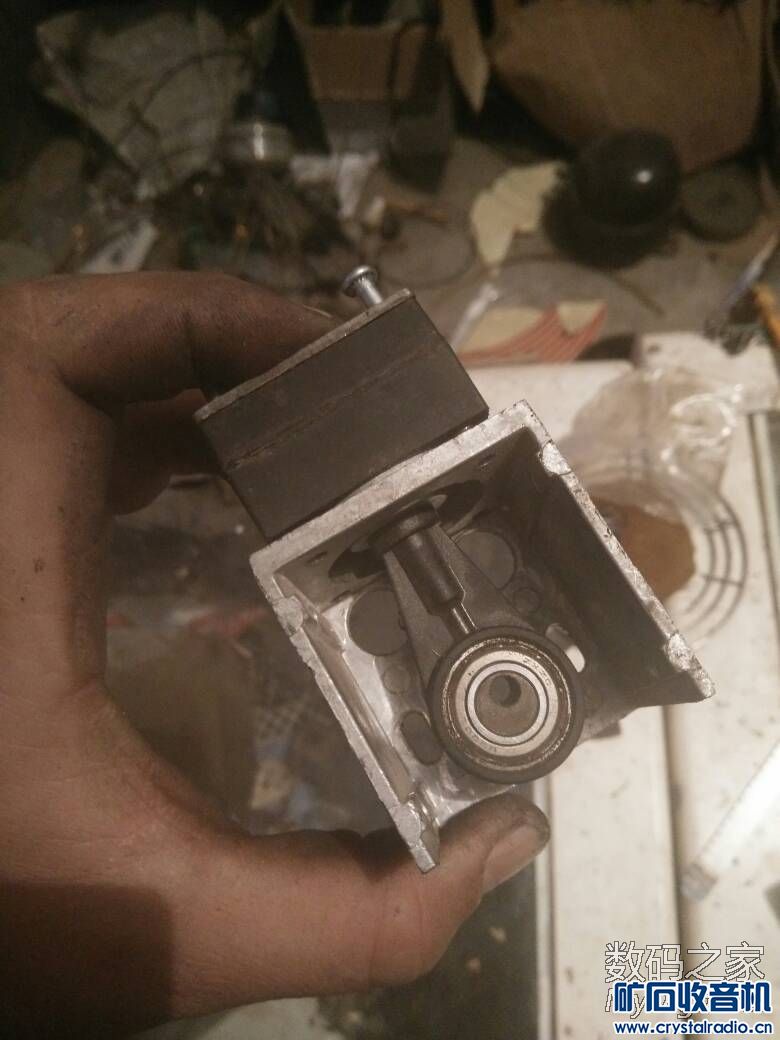

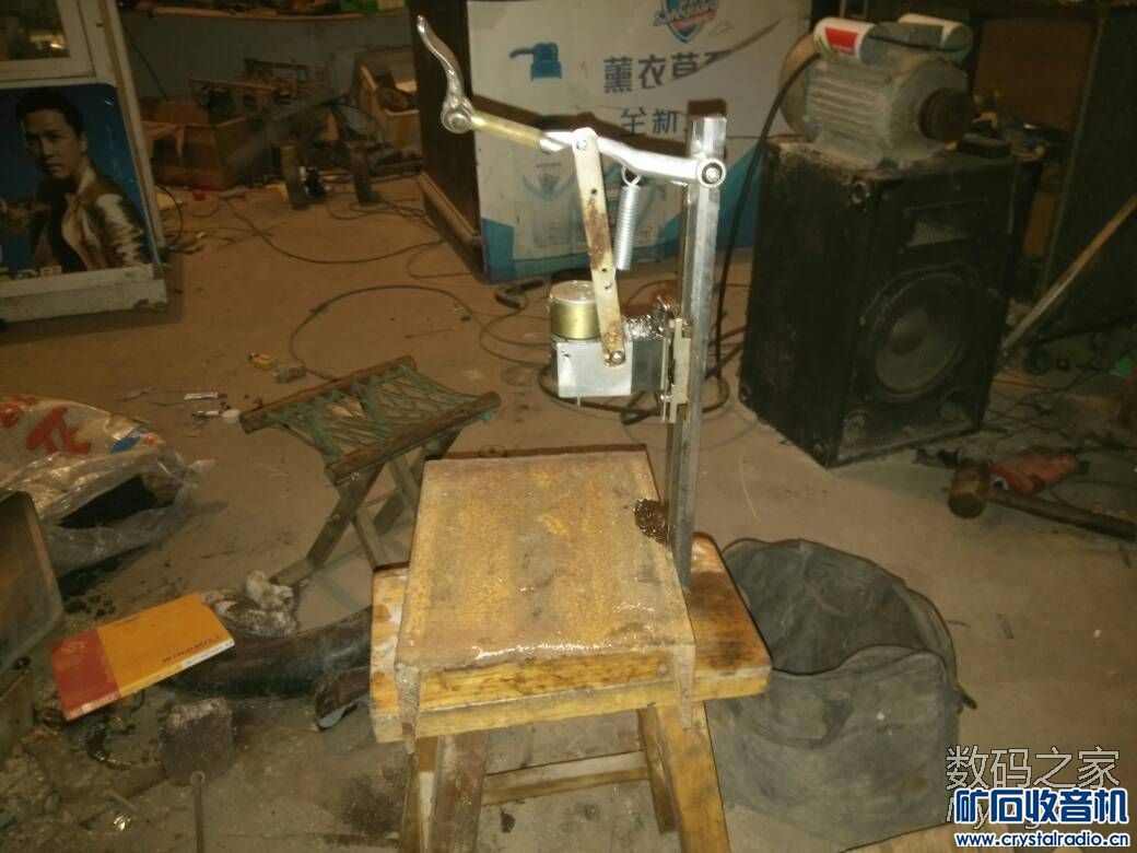

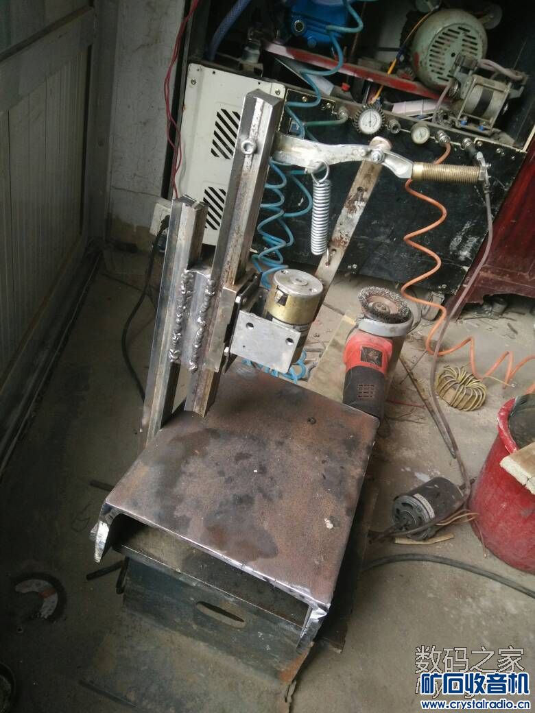

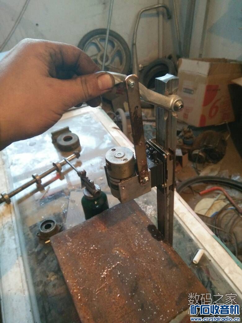

原创就是只有你做过别人还没做过   百度搜一下有没有跟我做的一样的。。用显微镜做的那不叫原创那叫仿制
下边说一下我用  废品做的
9块买的废铁

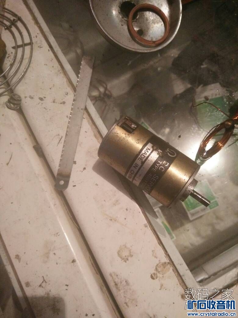

20块买的钻夹
3块羊毛衫针织机滑轨
N年前花了15块买的电机
下边上图 由于钻夹在路上还没到 就算个半成品吧

发表于 2015-12-17 22:36:35 | 显示全部楼层
弄个减速电机,台钻需要大马力
 楼主| 发表于 2015-12-17 22:39:31 | 显示全部楼层
蓝城木鱼 发表于 2015-12-17 22:36
弄个减速电机,台钻需要大马力
不要小看这电机!需要60V供电,30V供电时,钻2毫米铁板毫无无压力!这个做的目的是钻塑料!和电路板的!电机完全够用!
