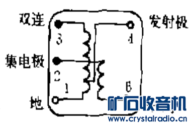

小弟想自己绕个LTF-1-3.数据是3-4=144.5    1-4=8.5      2-6=13.5哪位老师能否详细的教教小弟绕法,谢谢您了

发表于 2015-12-17 08:55:35 |
画个底视图供参考,0.07mm漆包线,先绕次级,再绕初级,初级一般先绕匝数少的一段。

发表于 2015-12-17 10:19:21 |
这个供参考
发表于 2015-12-17 10:20:29 |
遮掉的6脚接中周

发表于 2015-12-17 10:36:48 |
这个是震荡线圈,不是中频变压器

震荡线圈不需要电容
