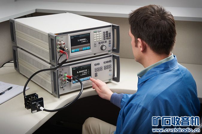

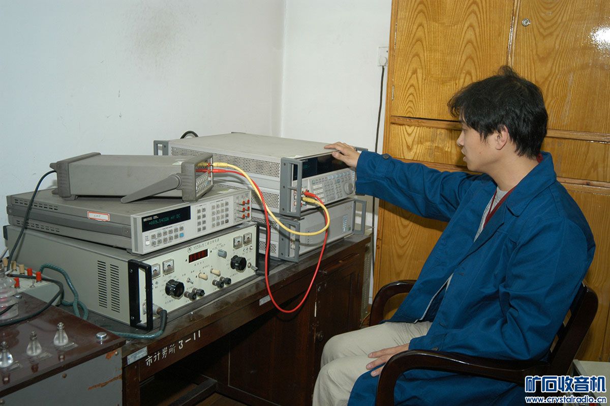

解决方法,买一台电压源/电压发生器,或者针对你的情况其实应该直接用万用表校准器/通用校准器,它还能产生电流和电阻。
另外市计量局/测试院也有这样的设备,而且面向社会开放的,一般而言小城市的测试院可以校准 5 位半,你的正好合适;大城市的可以校准 7 位半或 8 位半,比如 Fluke 5720:

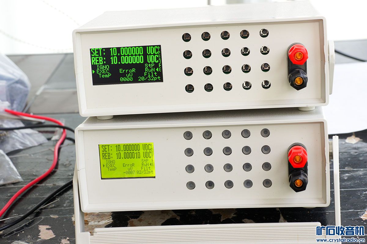

当然我买不起,所以自己做了一个,很简单的,可以产生任意电压,7.5 位的分辨率:
 楼主| 发表于 2015-12-16 09:49:12 |
washu 发表于 2015-12-16 09:46
解决方法,买一台电压源/电压发生器,或者针对你的情况其实应该直接用万用表校准器/通用校准器,它还能产 ...
你这东西哪买的

发表于 2015-12-16 10:02:10 |
mzspring 发表于 2015-12-16 09:49
你这东西哪买的
你说的是哪个东西,不是 5720,a40B 之类吧   那我可买不起,几十万呢
 楼主| 发表于 2015-12-16 10:03:12 |
你这里提到的
发表于 2015-12-16 10:06:19 |
你这里提到的
=____+ 都说了自己做的
