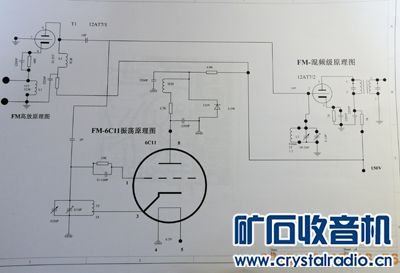

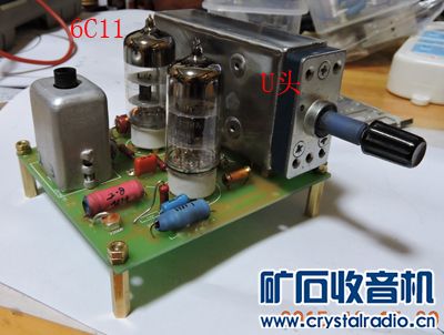

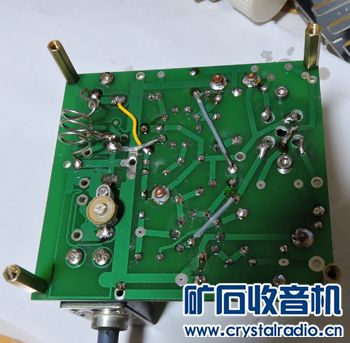

做电子管调频接收机的主要难点是做高频头了,现介绍一种取材方便造价低廉,制作容易并经过实际收听效果好的高频头,相信初装FM机的朋友一定喜欢。
特点是U头改装取代空气小双连,现老U头价格便宜(8元一个)。改装方法坛中都有

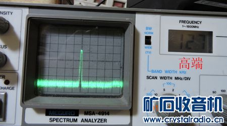

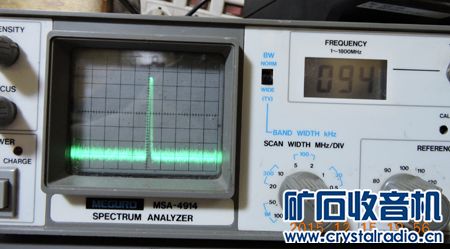

用6C11做振荡(该管也几块钱一只)非常容易起振,图中高低端振荡频率是我用屏压为70V测量的结果

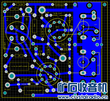

釆用pCB结构,去掉搭棚焊,实践证明效果非常好(电子管搭棚焊因各人的思路不同效果差异很大,且当时搭棚时PCB还没出现,千万不要排斥PCB的方法
pCB板老板给多了,留着也没用还有8块谁要送给谁拿去玩吧,U头通用,中周选用即可

 楼主| 发表于 2015-12-15 20:50:16 | 显示全部楼层
现有中周改一下PCB板就能用

做的好!可惜电路图有些小,再传清晰图片更好。
发表于 2015-12-15 21:41:59 | 显示全部楼层
也有同感,线路图能清晰一点,标注一下管脚和电压就更好了,谢谢

求高清版电路图。
