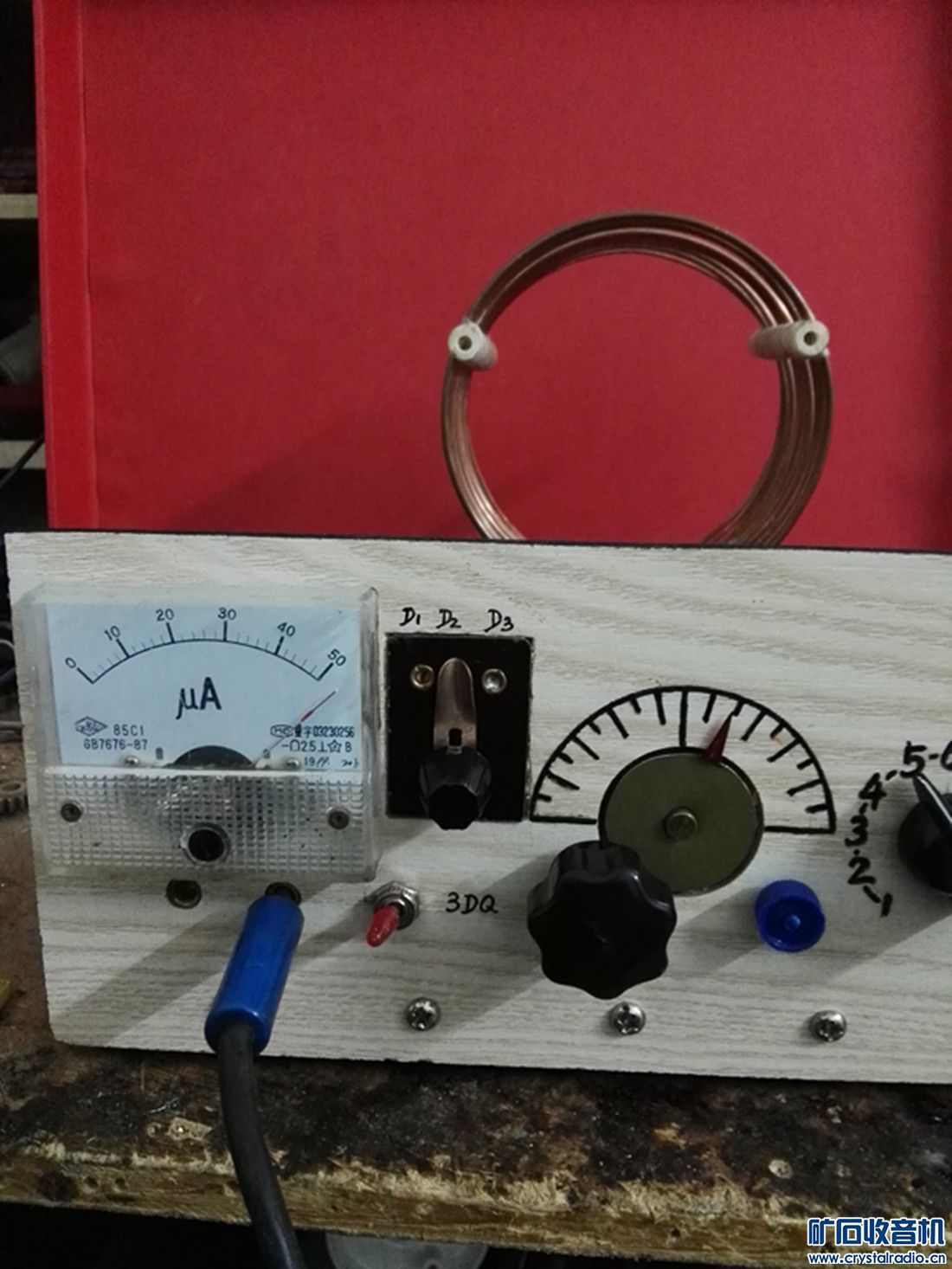

        在矿坛学习了那么多年,都没有非常认真的做好过一台矿石收音机,都是临时搭建偶尔听听。经过长时间的对比,发现做中波的矿机没有短波的效果好(可能主要是技术没学到家),因此此次就认真的做了一台短波矿机。

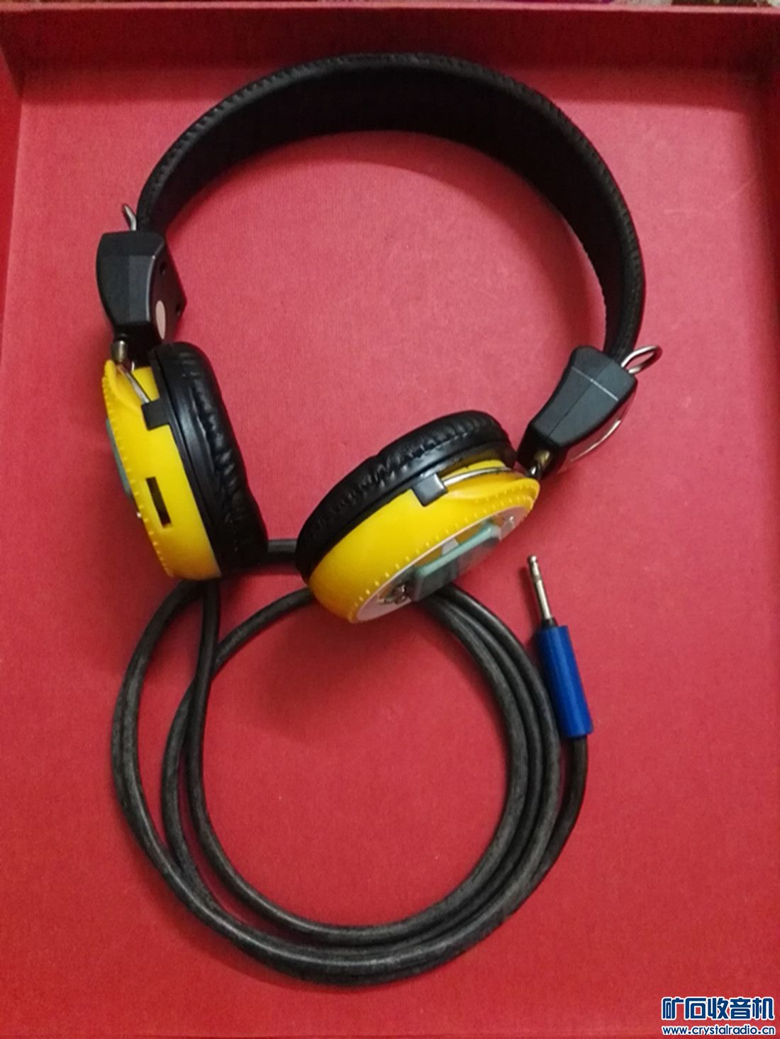

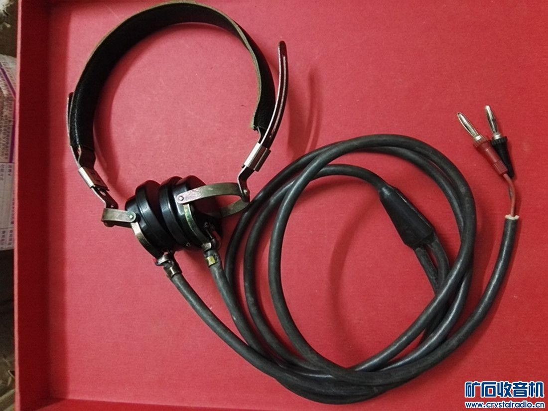

       这台短波矿机采用天线线圈电磁耦合方式。调谐线圈用4平方电线绕制,线圈直径约10CM,每0.5CM一圈,共10圈,每圈一个抽头,用东西固定。天线线圈用1.5平方电线绕制2圈。C1用双360P并联,C2:5P来做微调,C3:2200P。K1在调谐线圈中进行选择,K2为D1~D3检波选择,D1为活动矿石,D2为二极管,D3为3DQ 。K3为3DQ线路转换。K4为高阻耳机和低阻耳机转换。仿T725是自己绕制,具体参数参照本坛老师的。自己用0.04线改绕了一副耳机,效果过得去,听得的台较多,自制的T725可以用低阻耳机听,还可以带动8欧串联的喇叭(三更半夜的时候在1米位置可听清)。晚上可收到的台有中国之声、粤语国际电台、越南台(学中文的)、福音传教电台、良友电台、偶尔收到美国之音,还有一些英文台,还有一些不知道是什么台的。总之有可收到10个台以上。白天是以中国之声和越南台为主。

5、耳机两付

lz机器做的漂亮,矿石检波器够独特,六个矿石杯里分别是什么矿石?lz的三角板和我的一样
 楼主| 发表于 2015-12-14 20:55:41 | 显示全部楼层
你好!矿石杯是用钢牙套做的,里面的矿石分别是:方铅矿、红锌矿、黄铜矿、中药自然铜、还有一种不知道是什么矿石。手上还有一块约2公斤的矿石,人家说是铜锌矿石,不懂怎样切开。
发表于 2015-12-15 10:39:02 | 显示全部楼层
接外接天线吗,看线圈用线很粗,是铜管?
 楼主| 发表于 2015-12-15 11:01:46 | 显示全部楼层
-漫步- 发表于 2015-12-15 10:39
接外接天线吗,看线圈用线很粗,是铜管?
你好!不是铜管,是4平方剖皮后的电线。这个是要接天地线的。

阿赛哥 发表于 2015-12-15 11:01 [/sizeQ埠你好!不是铜管,是4平方剖皮后的电线。这个是要接天地线的。
直径多大,配多大可变电容,覆盖范围多大?
