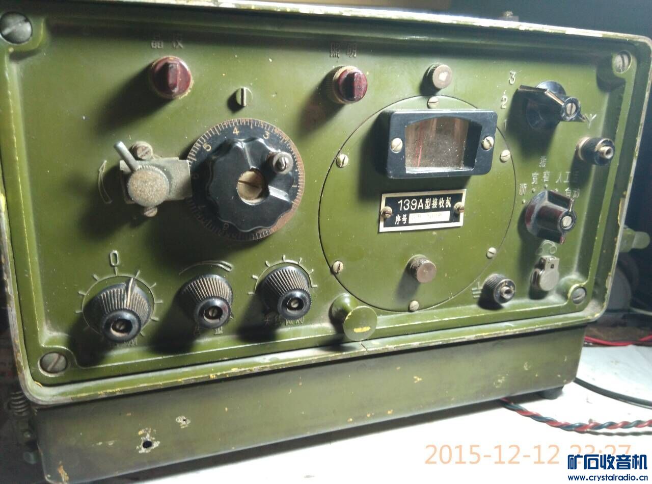

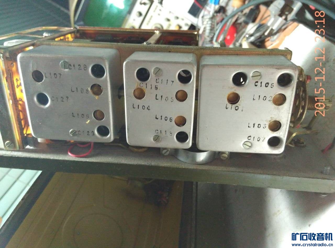

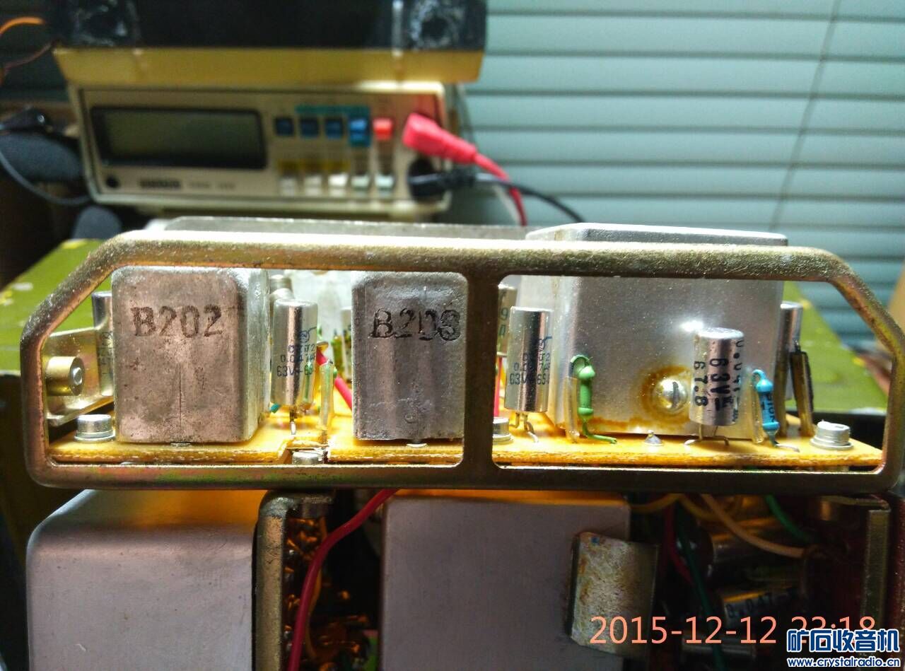

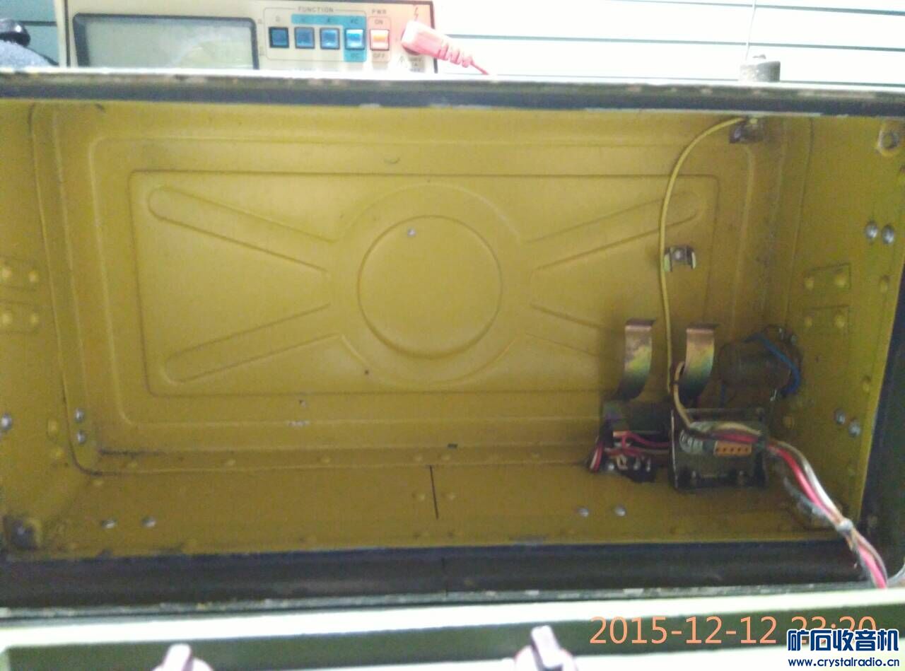

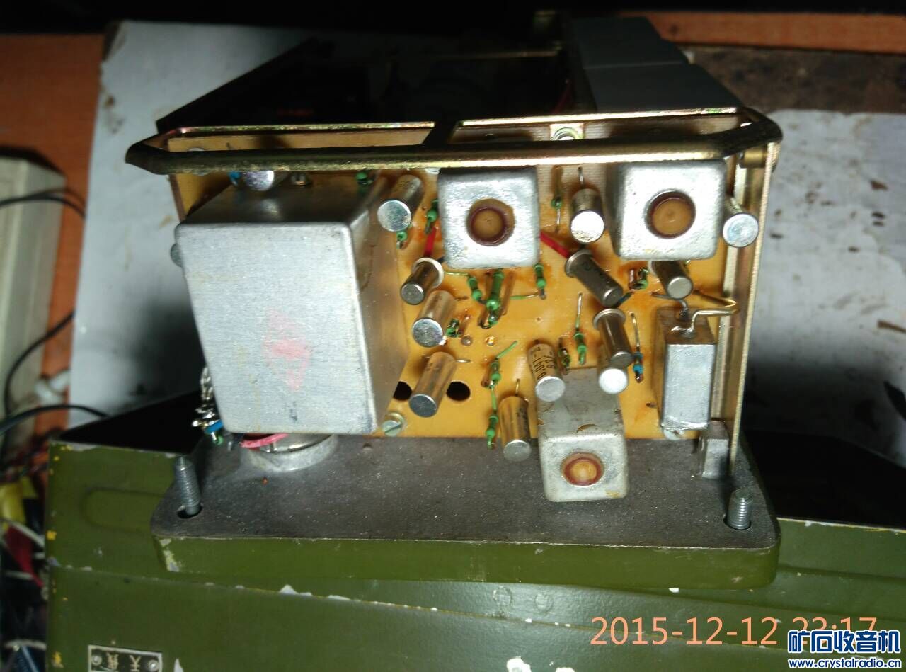

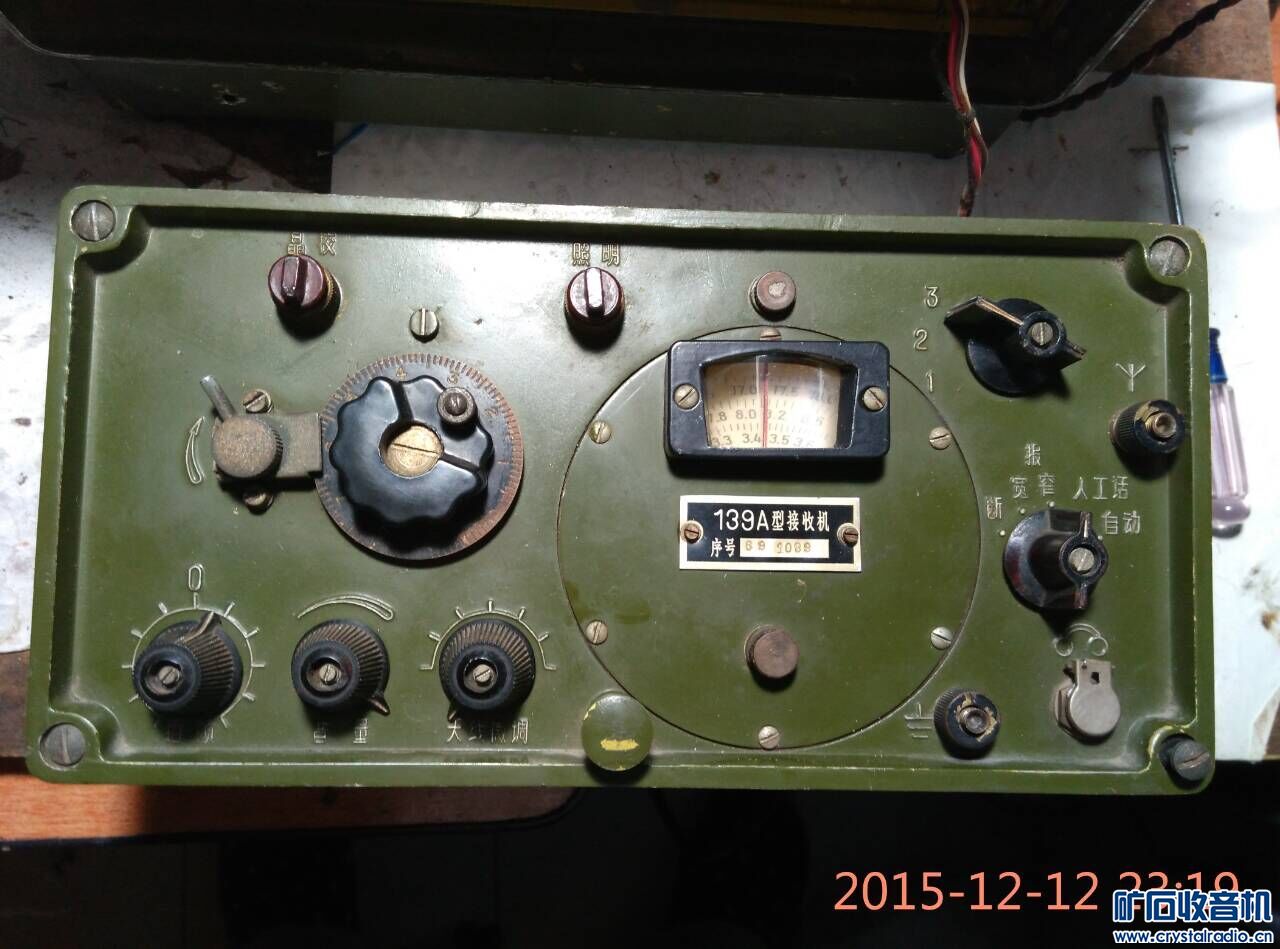

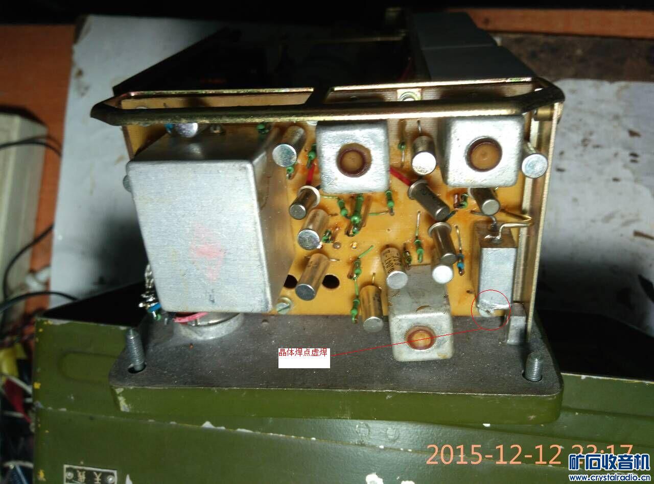

拿下,69年的,不知道和70后的有啥区别。请教知道的老师 。擦去外面的油泥,拆开看看,虽然外表伤痕累累,还有污垢,里面却非常洁净,没有腐蚀的痕迹。密封的真好。做工真好,喜欢三联和中周 。检查了一下,灵敏度不够,用信号发生器逐级检查,发现465khz晶体前后衰减较大,烙铁沾上松香点了一下晶体焊点,ok了。

晶体焊脚接触不良或开焊,补焊一下,ok.  小心翼翼的不敢轻易动别处,先听几天                                                                                         请教老师们,
这机咋玩啊
发表于 2015-12-14 10:15:00 | 显示全部楼层
不是晶体,是陶瓷滤波器
发表于 2015-12-14 10:18:41 | 显示全部楼层
陶瓷滤波器应该有两组,一个宽,一个窄,你这个里面好像少一个
 楼主| 发表于 2015-12-14 10:19:42 | 显示全部楼层
五十年代老矿石 发表于 2015-12-14 10:15
不是晶体,是陶瓷滤波器
您说的对,是陶瓷滤波 。您是专家,您给我们讲讲有关的知识
发表于 2015-12-14 10:25:22 | 显示全部楼层
这款69年的貌似是辽宁无线电四厂生产的,电路已经改版了,中放使用465KHz陶瓷滤波器,早先版本是使用LC集总调谐的,改后效果和70后的没啥区别。还有个不同之处,晶校部分依然保留独立的单元电路,后期则简化成一只500KHz晶振了。

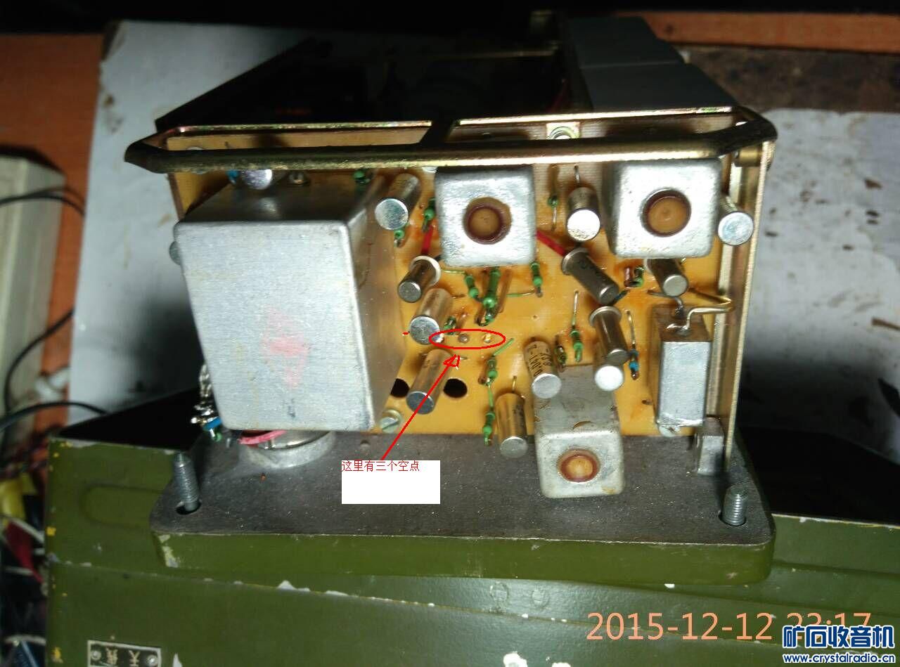

 楼主| 发表于 2015-12-14 10:26:53 | 显示全部楼层
我看也是,如图,有三个空点,您看看,是不是这里少东西了
少的东西应该是什么样的东西,您能发张照片吗

发表于 2015-12-14 10:41:02 | 显示全部楼层
这版机器在设计上,465KHz陶瓷滤波器只用一组2.3KHz带宽的,话报通用不分宽窄,听广播有些干涩,收报时靠后级低放的桥T式滤波器做窄带音频滤波。

 楼主| 发表于 2015-12-14 11:00:46 | 显示全部楼层
您看是这个吧,是什么型号,用什么可以替换吗
