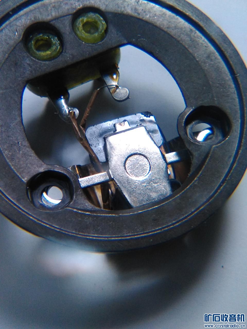

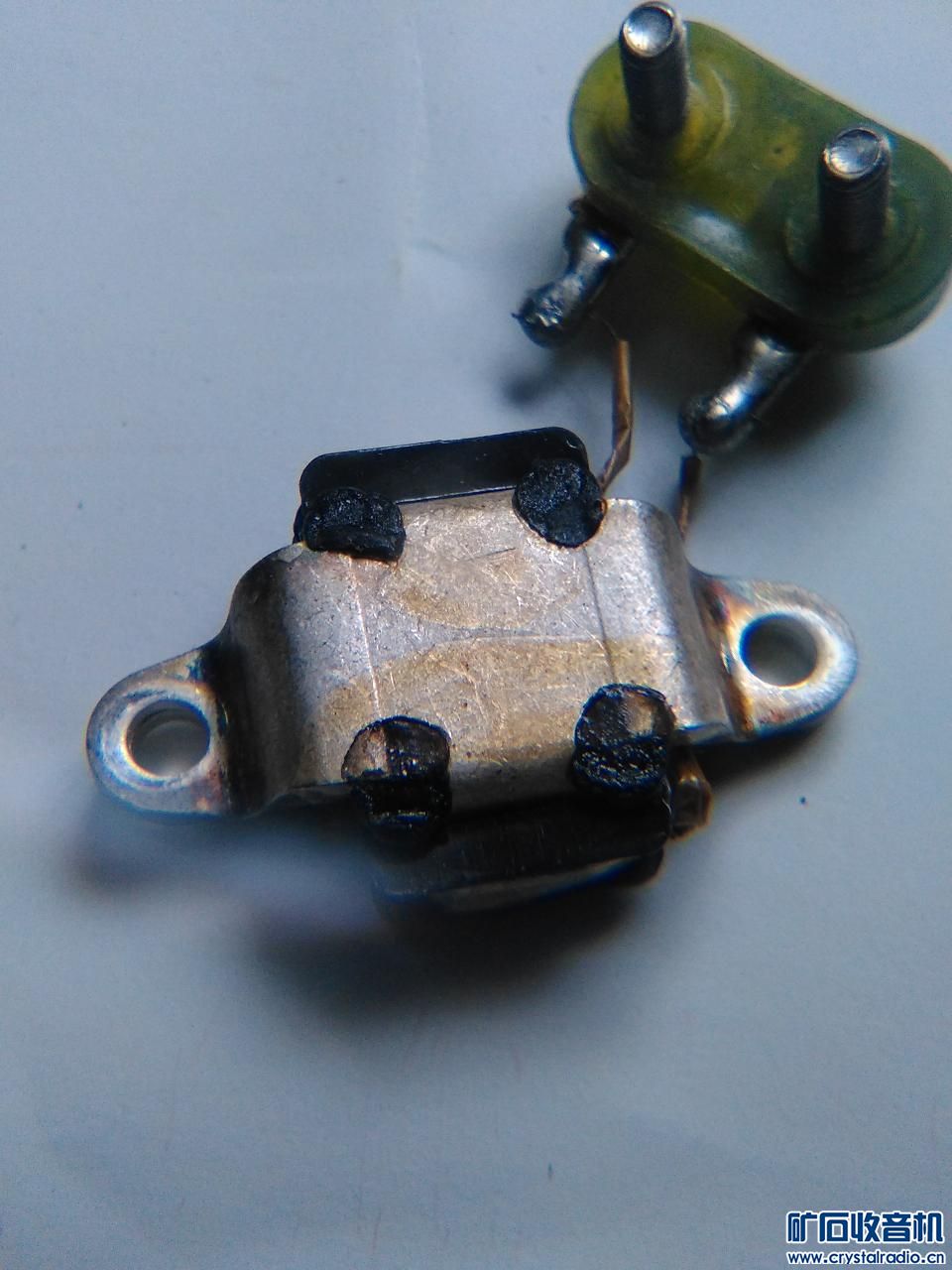

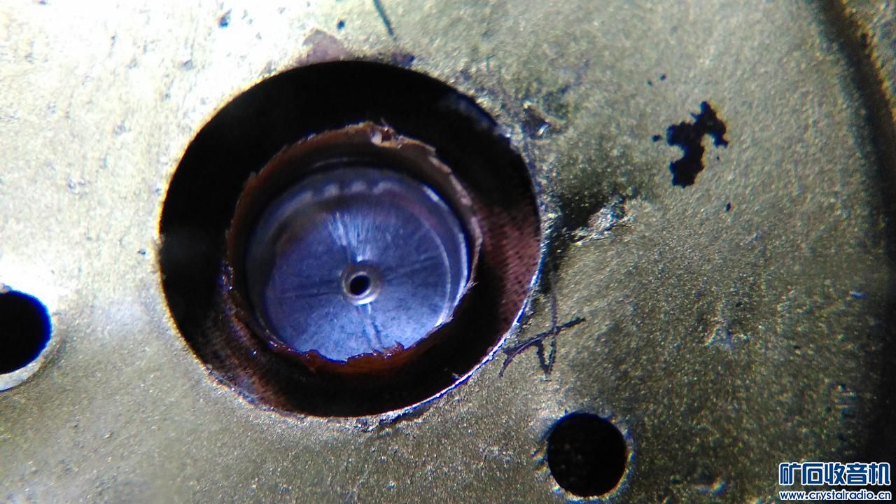

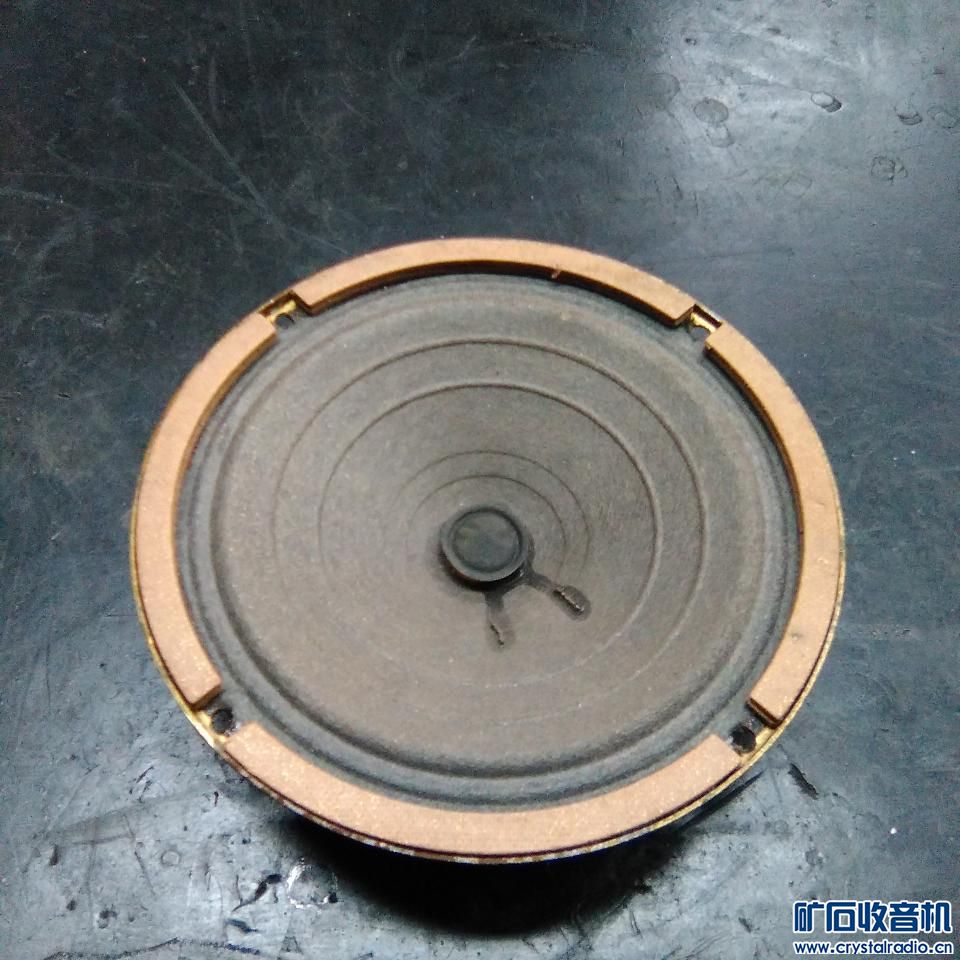

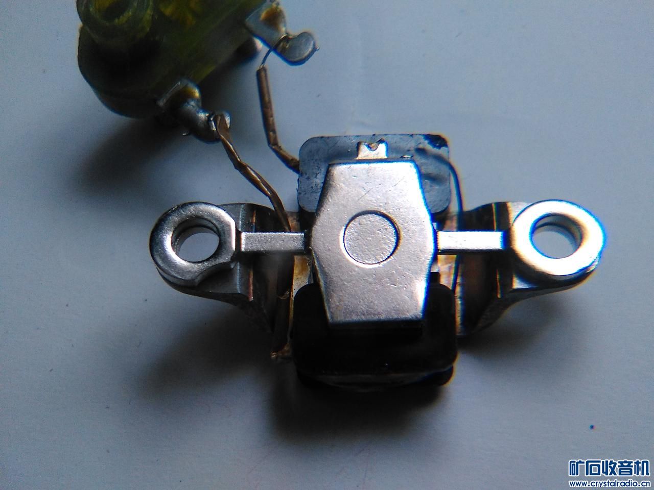

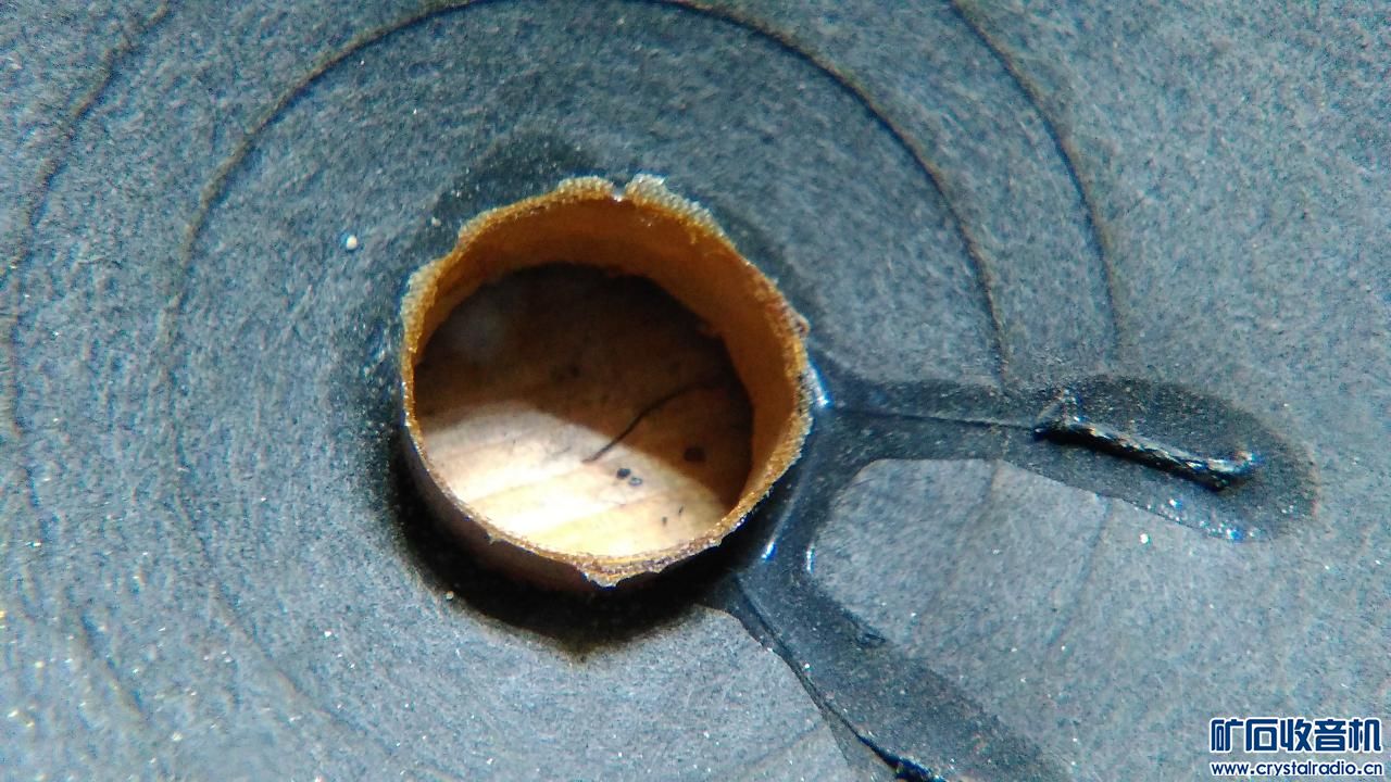

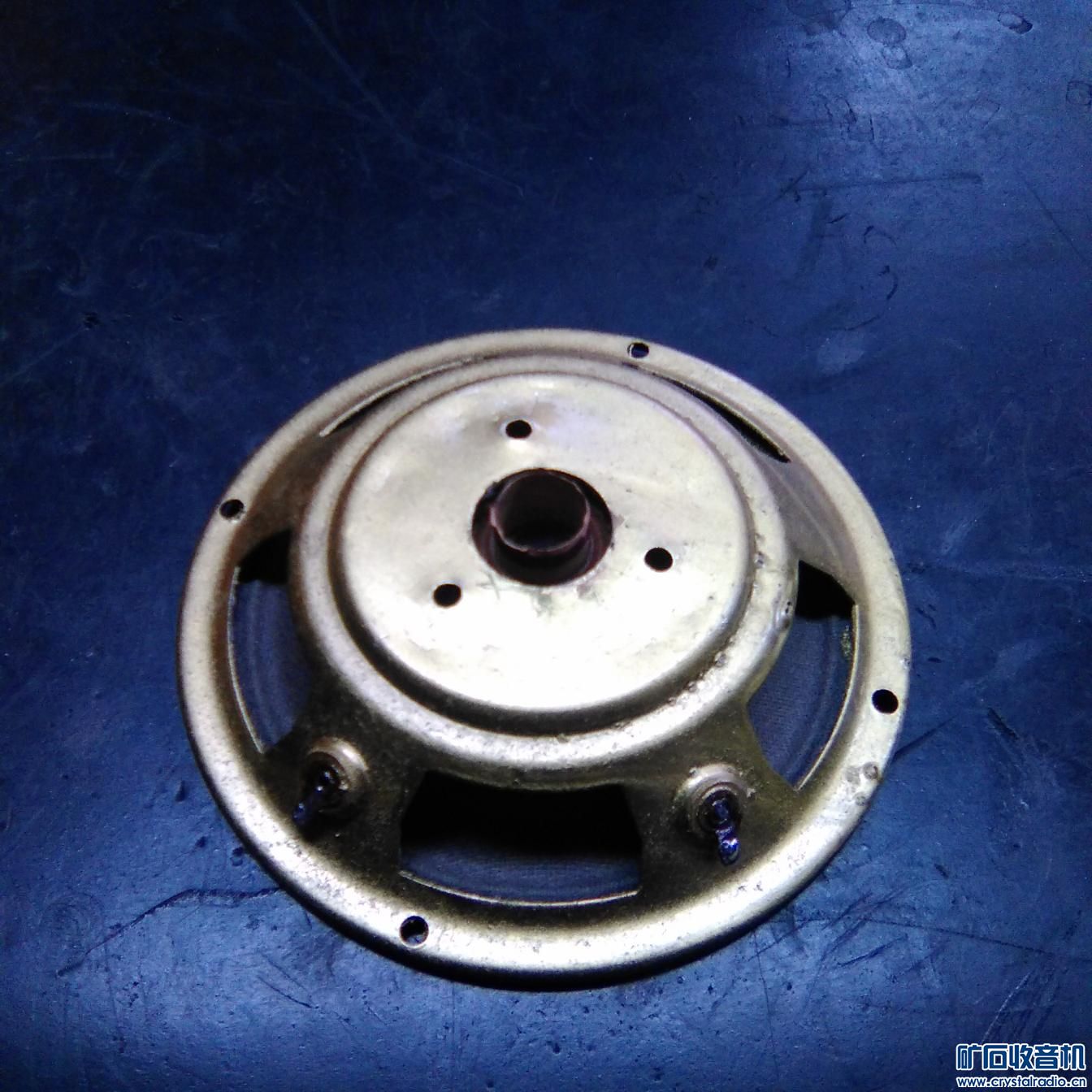

看见坛友们都在制作和改进舌簧喇叭!手有些发痒了! 所以做了一个SHH―350欧的大喇叭! 做的不好请见谅! 总体说来:还算不错!我的矿机中波最大也就拾几贰拾微安,安静的环境下能听清楚。矿机短波段声音就大点了! 因为中国之声最大有柒捌拾微安!还有一点就是要把喇叭纸盆背后的波纹小心的用刀割掉。

找了一个130mm喇叭
找了一个130mm喇叭
暴力拆卸磁铁芯
暴力拆卸磁铁芯

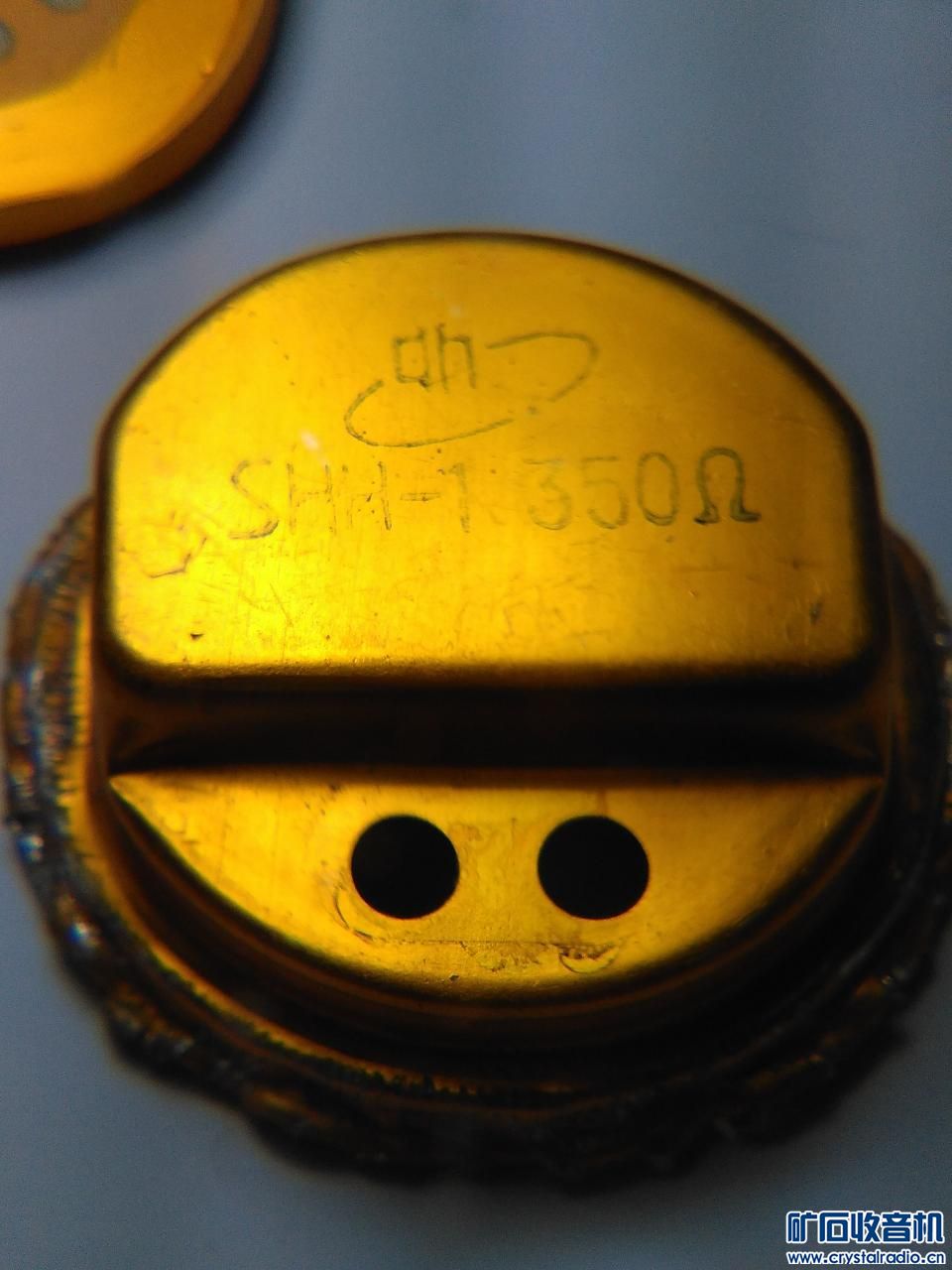

拆开SHH―350耳机
拆开SHH―350耳机

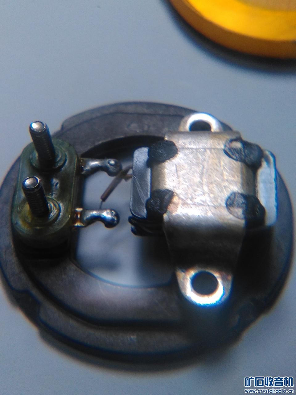

内部结构
内部结构
拆开
拆开
舌簧“芯”
舌簧“芯”

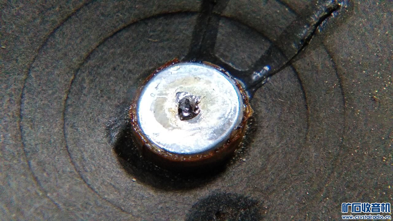

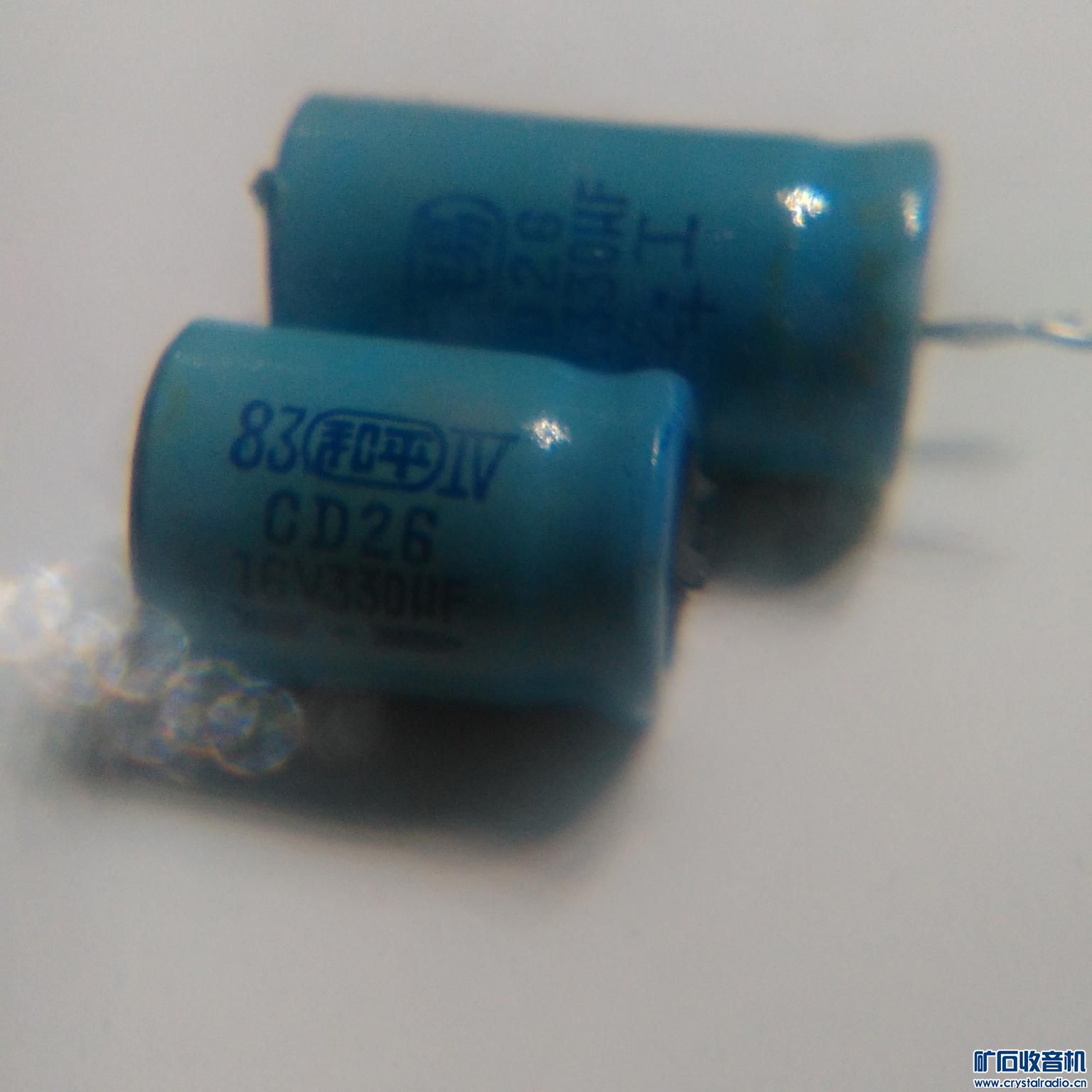

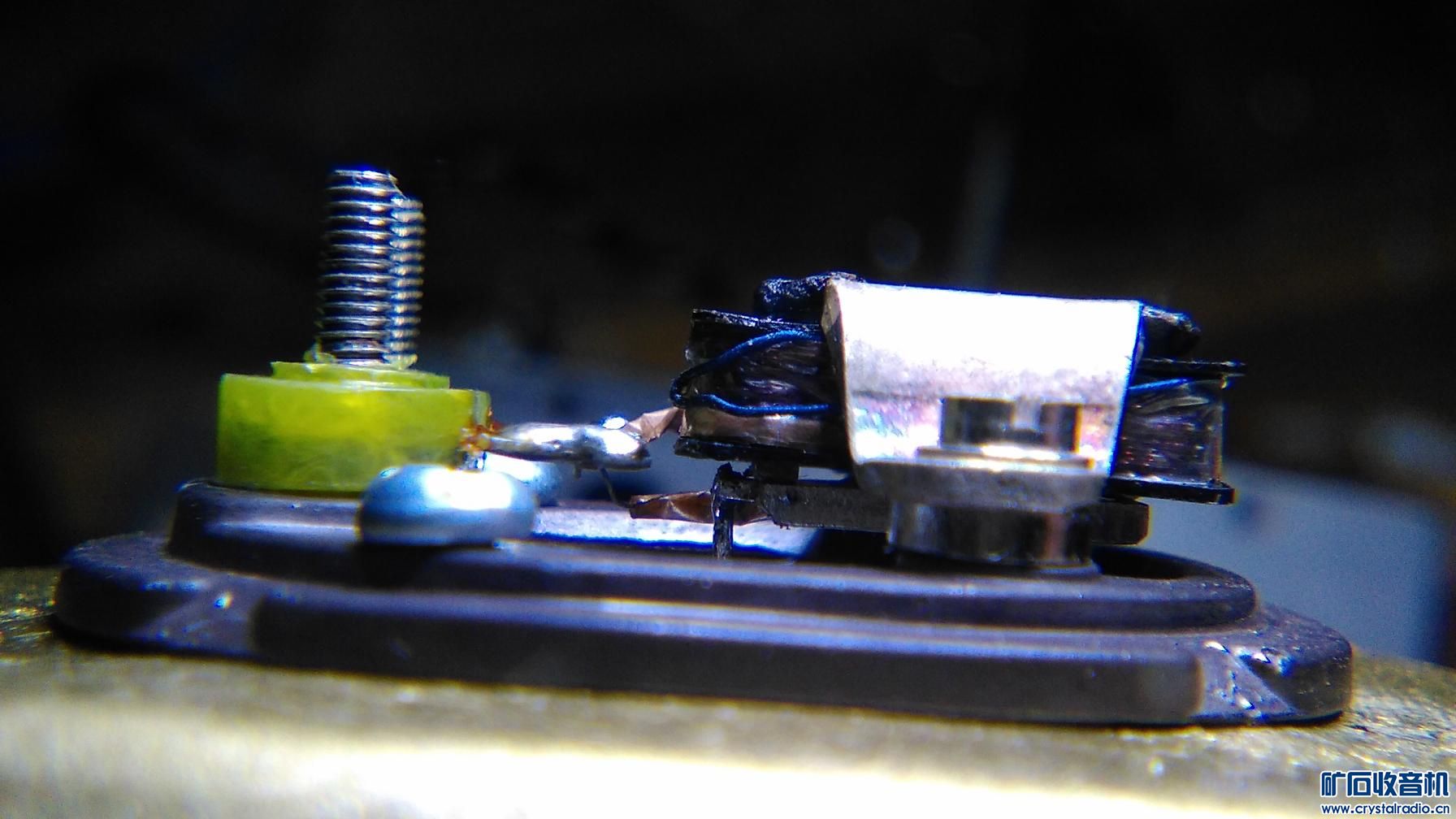

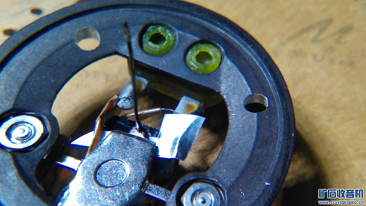

图片所限,慢慢来!第一张图里面的平衡杆里塞的一块铝片是来调整平衡杆用的,用拆的SHH耳机里面的铝发声盆,剪一小片塞入前后平衡杆磁芯位置,焊完中心纸盆推杆就可以拿出来了,主要是保证平衡杆在中间位置不可碰磁极。 第二,三图是找了个直径14mm电容,刚好可以跟喇叭纸盆中心柱相配。
焊上推杆(用了一只3AG1的管脚改的)
焊上推杆(用了一只3AG1的管脚改的)
电容拆开了!
电容拆开了!

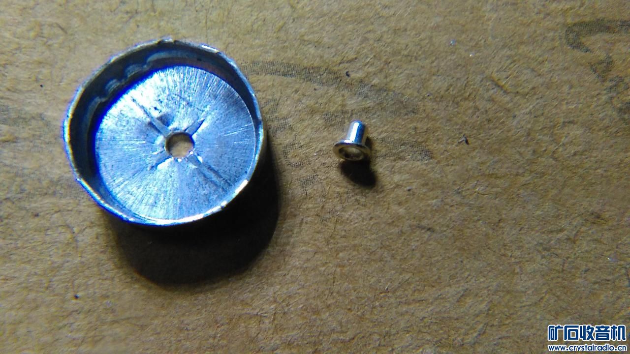

来了!来了! 把电容壳剪成5mm高的小盖子,中心钻个2·5mm的孔,铆上2mm的空芯铜铆钉,便于焊接。

别急!别急!喇叭 纸盆中心柱刚好配合!不紧不松!天衣无缝!
用502胶上
用502胶上
固定“芯”体
固定“芯”体

成功完成!
侧面
侧面
焊上推杆,要快!不然胶化了!
焊上推杆,要快!不然胶化了!
己装配好
己装配好
成功完成!
成功完成!

谢谢朋友夸赞!做的不好!还要努力! 很清楚!但声不大!我这里矿机中波信号壹贰拾微安,短波中国之声柒捌拾微完,不震耳!能收听!

其它的舌簧喇叭没听过,不好对比! 不过灵敏度很高! 比原来耳机的肯定不好比!为什么呢!原来的SHH耳机是推一个很小,很薄的的铝片发出的声音。它现在是推一个130mm的喇叭纸盆,可能推动功率不够强!我也令外试验了单灯机推它,配变压器很不错!距离一米处声音清晰!
