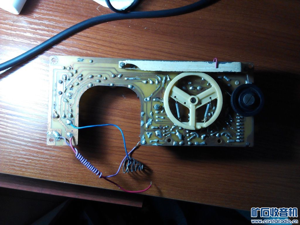

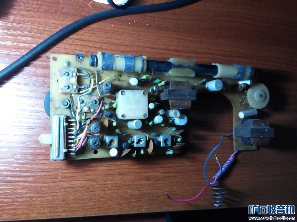

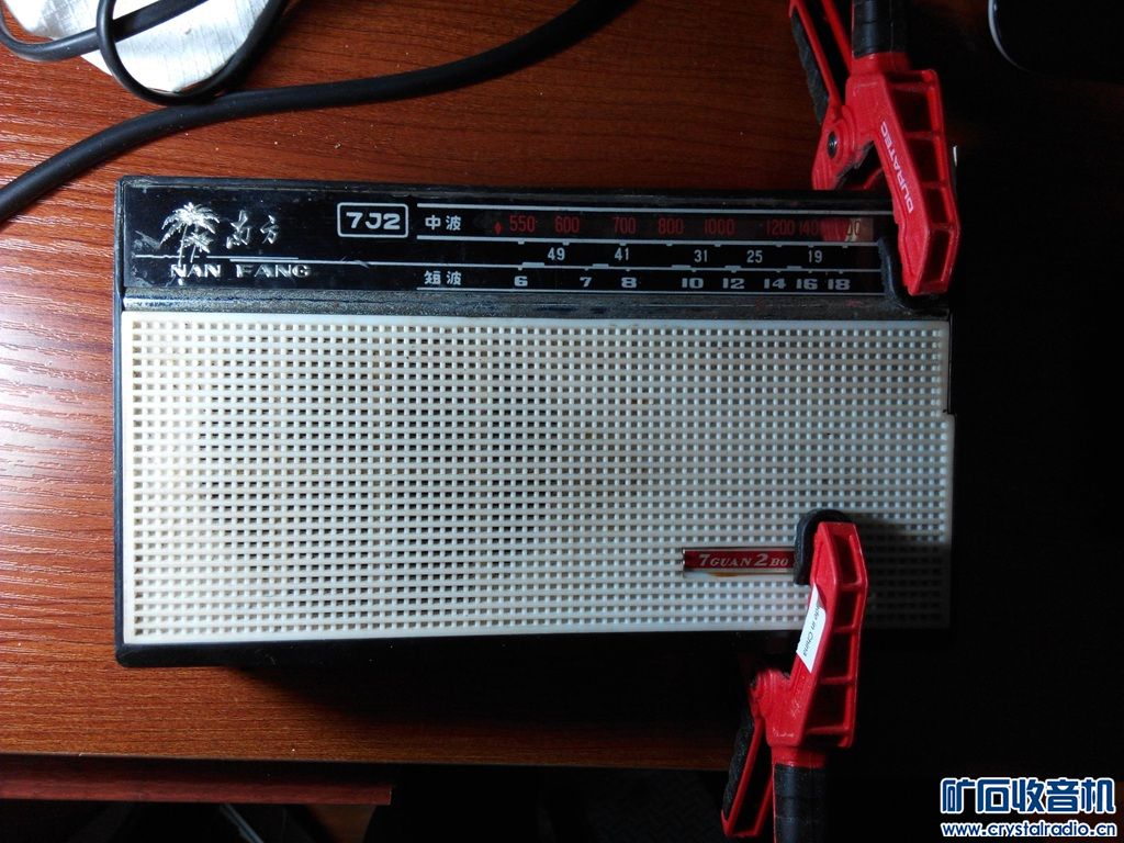

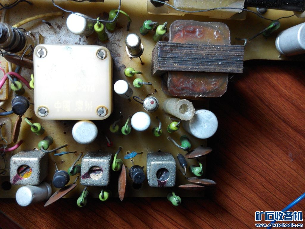

很多年前在本地旧货市场淘的一部南方7J2收音机一直被我搁置在角落了,原因是它虽然能收听,但背景噪音实在太大了,且不随音量电位器滑动变化,听多烦躁。今天周末拿它练练手。

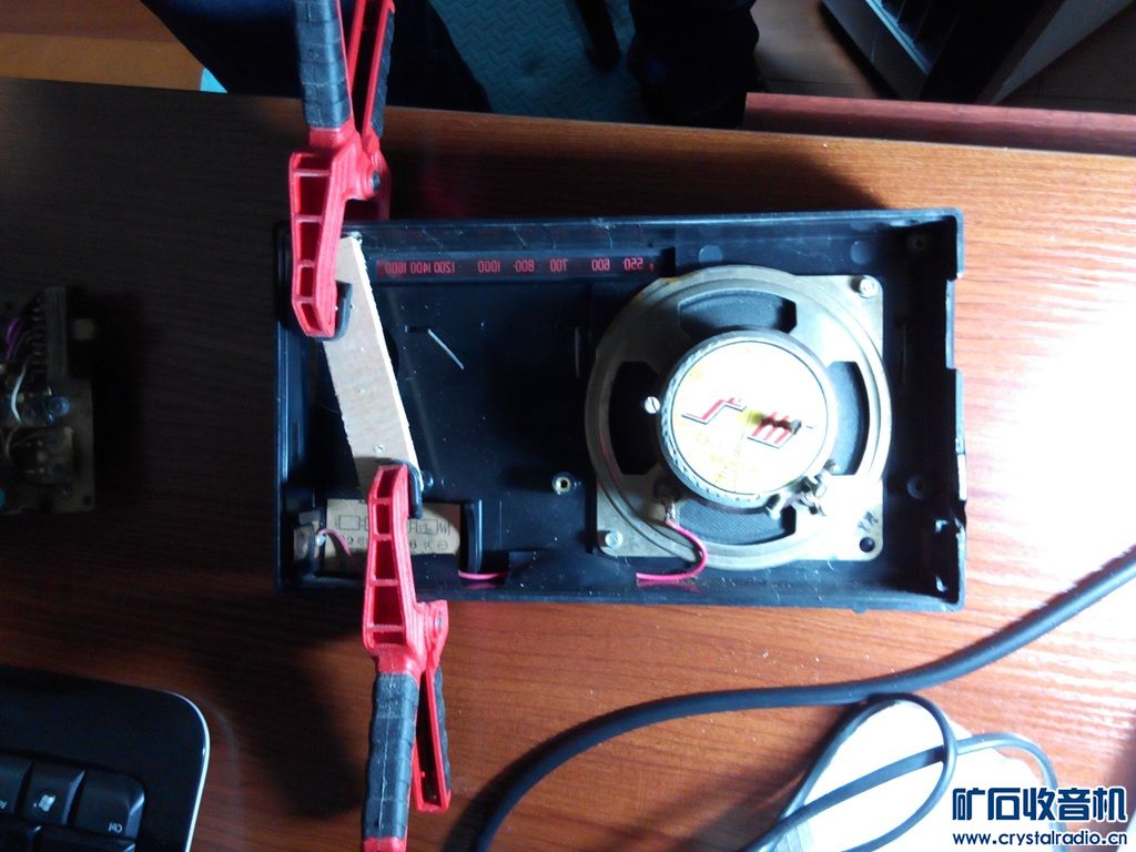

这部机是7管两波段收音机,采用EI28铁芯输入输出变压器、4寸“广州”牌喇叭,声音宏亮。拆开后发现两个螺丝柱断了,又多一个维修项目。

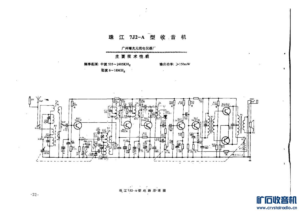

首先找电路图,没有南方7J2(广州南方无线电厂)的,只找到广州曙光仪器厂生产的珠江7J2电路图,对比电路和印制电路板发现它俩几乎一样,可能背后有一些故事吧。无论如何有个电路图参照先。

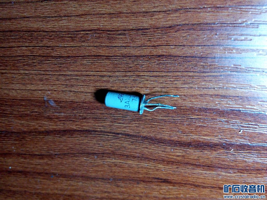

接着检查机芯,看了看书,说此类毛病多是低放管穿透电流变大或负反馈元件有问题导致。通上6V外接电源测量整机电流正常,观察PCB板发现低放管BG4有非原装焊接痕迹,怀疑是不是换的晶体管不对引起的故障。卸下BG4用万用表测hef为100出头且数值稳定,说明该管状态良好。于是又拆下BG5,同样用万用表测hef,显示的数值不断增加直至无穷大。问题出在这里,BG5可能老化变质导致穿透电流增大,继而导致该级变成噪声源。找了颗“独腿”3AX31管焊上0.07*7股漆包线作为管脚,换上试机正常了。
中心带红点的管子就是后替换的3AX31.
换下来的晶体管。
用环氧树脂胶修补脱落的接线柱
