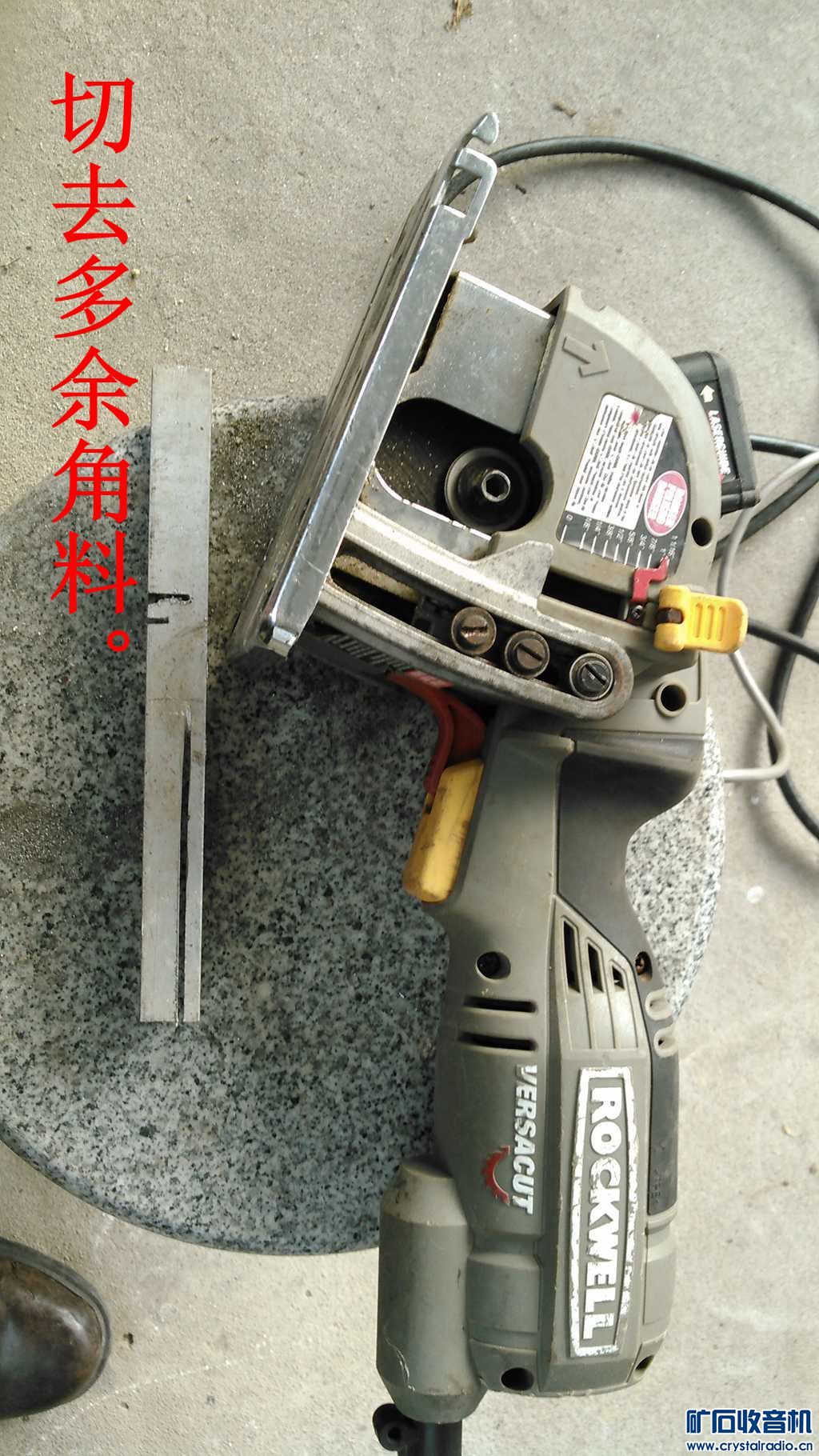

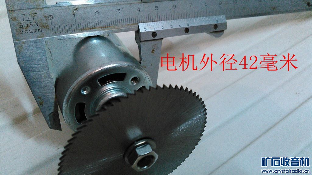

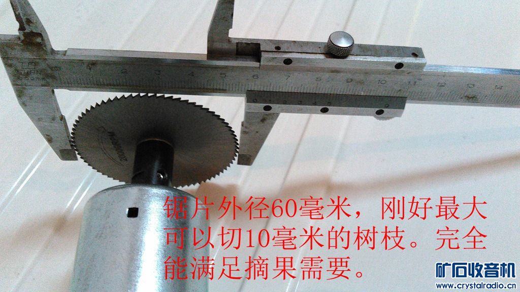

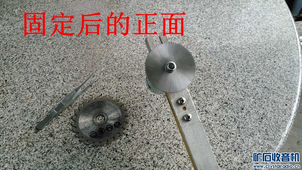

为了摘高高树上的果子,特地做了这个摘果器。

再来一张,电源用二个蓄电池,电压24v

 楼主| 发表于 2015-12-11 14:39:34 | 显示全部楼层
二个人操作,另一个人用鱼网接。到山上摘野果吃。

 楼主| 发表于 2015-12-13 18:45:21 | 显示全部楼层
铝合金杆4.5米长,1.5公斤重,感觉还是很重,小树枝碰到就断了,效果还是不错。只是接的人要对准,不然就接不到了。

 楼主| 发表于 2015-12-14 10:19:17 | 显示全部楼层
west- 发表于 2015-12-14 00:08
看过一种镰刀一样的东西, 由三节杆组成可伸缩的杆,最上面成一个7字形。7字形下有一个可活动的刀。并由钢丝 ...
这种我也有,很吃力,绳子会勾到树枝,而且5、6米远要夹牢树枝很吃力,速度也很慢。我这个接果子的人配合好,速度快三倍是有的。毕竟用了电力驱动。
