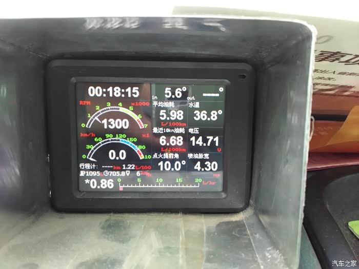

装上新滑环
装上发电机,着车,电压和原来一样
教训总结二点注意
一,拆发电机前务必拆电瓶线(不小心正极搭铁火花四射)
二,拆原滑环不能砸,(装上后发现后面细轴不太同心了,发电机一转碳刷有点上下移动,想必很快磨损)应该用角磨机装切片,小心水平切去一部分,用钳子把旧滑环内衬夹碎。
