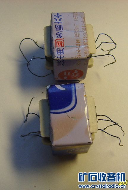

发表于 2015-12-8 22:12:59 | 显示全部楼层 |阅读模式

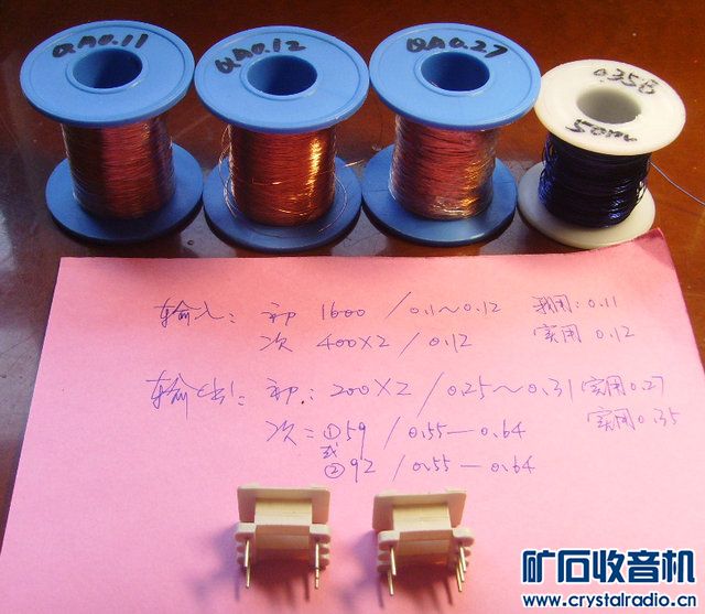

在网上购买的各种规格的漆包线和变压器骨架——
在网上买的矽钢片——
手工缠绕,先次级,后初级。输入变压器的次级和输出变压器的初级是双股同时绕制,然后首尾相接作为中心抽头。
已将这两个变压器实际运用到我自己安装的再生四管来复式半导体收音机上,效果很好!
用六个核桃易拉罐铁皮,为变压器“穿上衣裳”——

发表于 2015-12-8 23:57:43 | 显示全部楼层
谢谢!我看您骑马夹用饮料罐的马口铁,不妨反过来装,这样没有杂图案更美观。

发表于 2015-12-9 00:43:11 | 显示全部楼层
变压器怎么没有I型条啊?
发表于 2015-12-9 01:53:07 | 显示全部楼层
低矮外输出输入变压器确实增加了更多的乐趣,赞一个!
但但可是,可可但是,上下缺了横条,效果会不会打折扣呢?
发表于 2015-12-9 01:53:30 | 显示全部楼层
