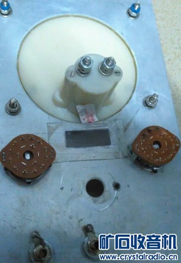

先上个材料图,完工日期未知……。
打算用双开关型式,双层四档正好

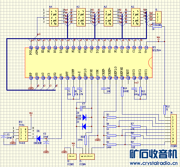

 楼主| 发表于 2015-12-8 12:17:17 | 显示全部楼层
沉默着的华年 发表于 2015-12-6 00:05
这个好,不知道精度咋样呢,赶上直播了,好鸡冻。
别把我看得太高,都是用现成的图,没那水平自己设计
hotdll大师的毫欧表+北极兵老师ESR,当然后面如果有更好的想法,改了也难说

发表于 2015-12-13 09:55:37 | 显示全部楼层
依然很拽 发表于 2015-12-8 18:02
这分加得我很汗颜啊,都是拿坛里大神们现在的图纸
都用7107表头了,直接全部用7107显示不就结了。。。还弄啥二合一呢。
发表于 2015-12-13 10:04:20 | 显示全部楼层
点赞!等着看直播!
 楼主| 发表于 2015-12-13 11:12:34 | 显示全部楼层
习惯吧,ESR还是喜欢用指针式的
发表于 2015-12-13 12:04:06 | 显示全部楼层
依然很拽 发表于 2015-12-13 11:12
习惯吧,ESR还是喜欢用指针式的
如果是指针的,我的那个TDA1308的指针表 ESR外挂,可是非常非常非常简单的。
 楼主| 发表于 2015-12-14 19:48:17 | 显示全部楼层
关键没这IC,有代用的不了?
毫欧表四线测量,输入切换还是有点问题,难道做两个表头?
