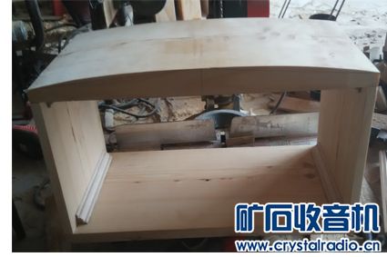

用白橡木制作仿古收音机外壳工艺:
1  找适合大的白橡木板,在电刨子上刨平,找值。
2  用角尺画好自己想做的收音机尺寸,在电锯上裁掉。
3  用强力白乳胶把木板粘合,上卡卡好,等待24小时。
4  开始钻孔,包括喇叭口径,音调孔和猫眼孔。
5  打磨,先用240号砂纸打磨平整,让后再用400号砂纸磨光。打磨要耐心。

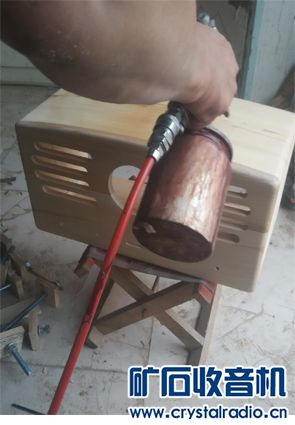

6  用透明腻子把打磨好的外壳喷涂,喷完等30分钟可以再喷一次。晾晒24小时
7  再用砂纸打磨,和5类同
8  对好自己喜欢的颜色,开始喷漆,喷漆要细致,喷完底漆,再喷清油,到此外壳制作完毕,待漆干就可以用了

是只上清漆吗?还是贴木纹纸?

楼主好手艺,不知弧面和倒角是怎么做的?
 楼主| 发表于 2015-12-5 14:25:29 | 显示全部楼层
永康RADIO 发表于 2015-12-5 13:41
楼主好手艺,不知弧面和倒角是怎么做的?
用圆形刨子倒棱
 楼主| 发表于 2015-12-5 14:32:50 | 显示全部楼层
楼主好手艺,不知弧面和倒角是怎么做的?
用圆形刨子刨边

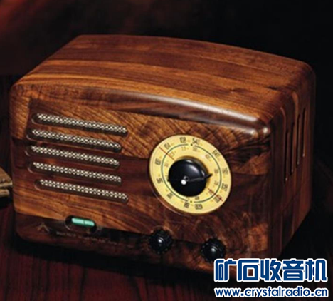

你是爱好 我想伱一定是做得好的  看照片 它是什么木材 你帮我做一只 价格你说了算

能否详细介绍一下所用的材料?如油漆种类和如何选择.

有工具就是好,机箱漂亮,没懂圆弧的制作
