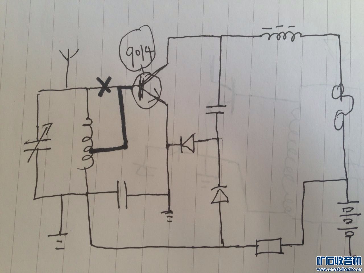

为什么绕15T? 绕80T不行吗? 两种我试过,听上去没什么差异啊? 有什么原因吗?

是因为要跟三极管的输入电阻进行阻抗匹配吗?

 楼主| 发表于 2015-12-4 14:50:50 |
leung_zh 发表于 2015-12-4 14:44
俺也没得到答案。高手也答不出来,只给了些公式推算。不了了之..
这个可以不?
发表于 2015-12-4 15:00:33 |
次级不同的匝数使得初次级的匝数比不同,导致‘反射’到初级谐振回路的负载阻抗不同,谐振回路的 Q 值也就不同,对灵敏度,选择性会有一定的影响,有时这些区别不是一般的耳朵能辨出的。

 楼主| 发表于 2015-12-4 15:03:52 |

发表于 2015-12-4 15:09:42 |
我告诉楼主:主要是阻抗匹配。

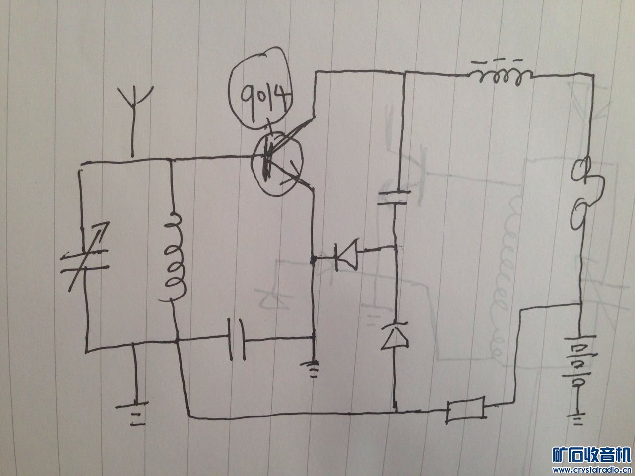

 楼主| 发表于 2015-12-4 15:17:35 |
晓东电子 发表于 2015-12-4 15:09
我告诉楼主:主要是阻抗匹配。
老师帮我看下这俩图
发表于 2015-12-4 15:26:53 |
两图正常,但是电容短路了,电容的两头都接零电位了。
