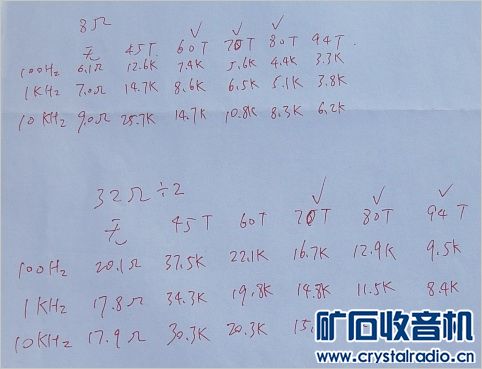

常见的8欧、16欧号筒喇叭需要一个次级电阻很小的变压器才能保证效率。初级电感很大、次级电阻很小的变压器很难找,需要DIY。2000匝超微晶电流互感器是很好的材料,只要用漆包线在上面穿几十至一百匝,就是很好的矿石机号筒变压器。
超微晶互感器:
用0.35漆包线穿45/60/70/80/94匝,直流电阻约0.4/0.5/0.6/0.7/0.9欧。实测8欧号筒喇叭用70匝最响,是目前发现最好的矿石机号筒喇叭变压器:
一般低阻耳机不适于矿石机。但如果要用,这种方法也可提供最佳音量。实测16欧耳机用80匝最响。
在这种互感器上0.35线徒手穿94匝不难。如果用细铜线,光滑钢针挤一下可以多穿很多匝。具体最佳匝数与二极管、信号强度、喇叭频响有关,需要试验确定。信号越强,二极管的阻抗将越低,音频最佳负载阻抗也越低。
次级接8欧喇叭或16欧耳机,测初级阻抗得到如下纪录:
8欧号筒喇叭1KHz实测阻抗7.0欧,接在70匝上时1KHz测初级阻抗为6.5K。接矿石机,用60、70、80匝均属于最佳范围。
两只32欧宽频耳机并联,1KHz实测阻抗17.8欧,接在80匝上时1KHz测初级阻抗为11.5K。接矿石机,用70、80、94匝均属于最佳范围。

比较过几种方案,用图1这种稍大一点的互感器是最好的。虽然比小的贵一点,但效果最好,制作容易。

 楼主| 发表于 2015-12-5 10:29:33 | 显示全部楼层
as8233639 发表于 2015-12-5 07:54
何老师又有新点子,能画个具体的矿机、互感器和号筒接线示意图吗?
每1张图,这种互感器只有两只脚有用,另外两只是用来固定的。这组线圈用作初级。
第2张图,加绕的部分就是带抽头的次级。
初级接检波输出。低阻号筒喇叭、低阻音响耳机接在任何两个抽头之间试,就能找到最佳点。最佳点与信号强度有关,信号越强最佳阻抗越低。最佳点与耳机频响有很大关系,阻抗影响高低音平衡。
除号筒喇叭之外,音响耳机值得一试。大电感可以传递丰富的低音。
