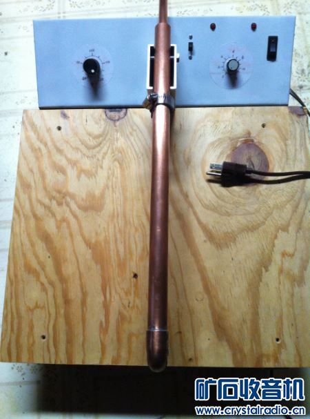

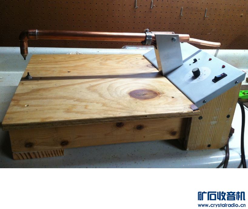

用微波炉变压器DIY了个点焊机,
但是沒调压,沒控制电路,于是网购了几个BTA26-600/25A双向可控硅,
自己DIY个调压+延时控制电路,经过多番折腾实验,终于用一个
LM324,一个555做了个控制电路,
电路特点,1.触发导通角达到180度,2.还算简单吧,
发上来,高手们给拍拍砖吧,

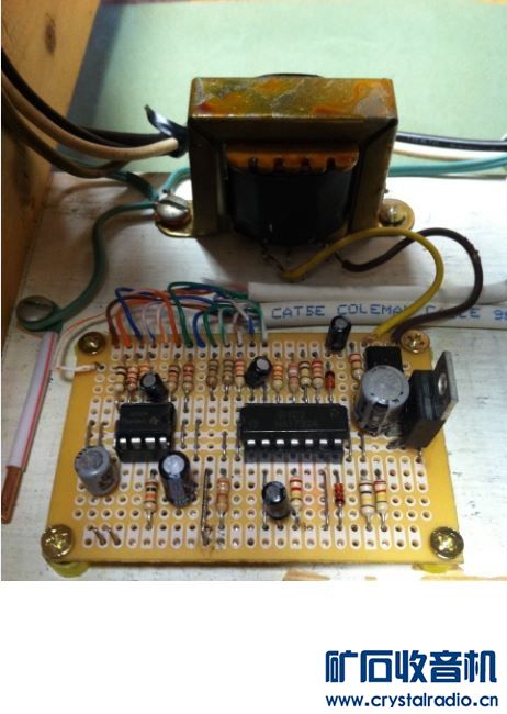

简单说说电路原理,电源是单电源,次级15V经桥堆整流,LM7812
稳压,本来用LM78L12就行了,因为电路最大工作电流只有5-60ma,但手上只有LM7812,只好大材小用了。
触发电路用LM324,四个运放分上下两组,上下电路是对称的,一个
负责正半周,一个负责负半周,首先次级交流信号经R1.R2分压.整流
后,在Q1的正输入端就有一个正半波的同步信号,正电源经R3.R4分压
给负输入端做基准电压,Q1比较后就输出一个上窄下宽的方波,
(这是需要的,因为这个方波必需是对称的或是上窄下宽的,才能保证后面的触发信号达到180度的导通角,)方波经过D1向C3.R5充放电,得到一个锯齿波加到Q2的负输入端,Q2的正输入端的基准电压是由R6.W1.R7分压后得到,而R6是接在555的输出3脚上,555是延时电路,所以Q2的基准电压就由延时电路控制,也就是延时电路有输出,Q2才有基准电压,Q2有基准电压才有触发信号输出,
W1是电位器,调节W1就改变了基准电压的大小,也就改变了跟负输入端的锯齿波的交合点,交合点不同,Q2输出的触发信号时间角也不同,所以W1是调压电位器,R6的作用是让W1调到最大时,触发信号刚好
达到180度角,(可控硅全导通,输出电压最大,) R7是让W1调到最小时,触发信号在0度角,输出电压=0,(点焊机输出电压太低,也就沒什么意义了,所以,我这里把R7阻值调大了,输出电压是80-120V可调)

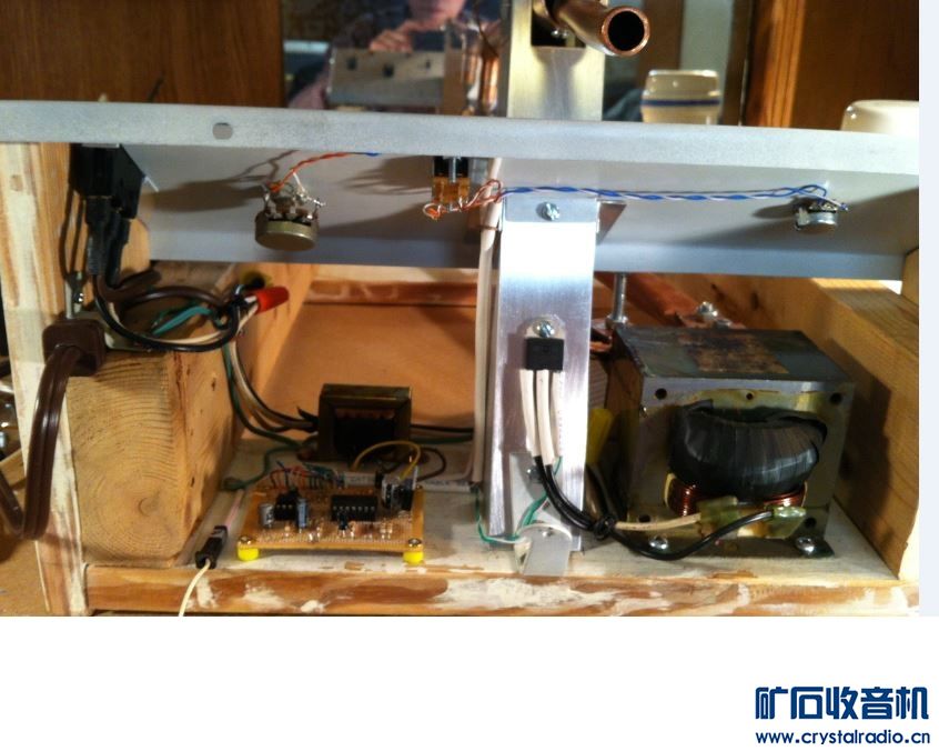

触发信号经R8限流后接可控硅G极和A1阳极,至于那个接那个,因为相位的问题,所以调试,安装时对換试试吧。
要提醒的是,触发信号和可控硅是沒隔离的,调试,安装时要注意安全。
555是延时电路,最长延时大约12秒,2脚通过R11接 + 电源 = 高电位,
这样平时待机时3脚输出低电位,Q2也就沒有触发信号输出,C4的作用是踩下脚踏开关后,它就给2脚一个负脉冲,延时开始工作,不管你松不松开脚踏开关,对延时时间都沒影响,松开脚踏开关后,C4通过R10充电,准备下次操作,K1是双刀双掷开关,打到手动时,把C5断开,C4短接,这就把延时取消,直接由脚踏开关控制操作,
如果要精准的延时,可以把555延时电路去掉,用时间继电器来控制。

补充内容 (2015-12-9 21:44):
洞洞板的连接图是反面的,LM324和NE555的缺口是正面的,本意是说明两个缺口都是向着里面的,也就忘了它的正.反了。
另外,折腾中,电路多次修改,所以洞洞板的连接图里有2条飞线,(红色的) 请大家留意。

谢谢分享!请问第一个图,里面的第二个洞洞板连接图NE555引脚是不是标反啦?还是我眼睛花?
发表于 2015-12-3 22:02:18 来自手机 | 显示全部楼层
仔细一看引脚功能正确,缺口反。不注意会看错!
发表于 2015-12-3 22:10:48 来自手机 | 显示全部楼层
这个图弄的有水平,和盖章一样,把洞洞板反过以葫芦画瓢就可以,习惯了看正图,这种图很少见。
需要手工焊接的话,在EDA软件里把PCB镜像一下;或者在打印时选择镜像就可以了
AD系列在PCB界面直接按一下“VB”两个按键即可切换到镜像或者切或来,跟实物对比很方便;还有就是镜像后,在底层走线、摆放丝印都很直观

 楼主| 发表于 2015-12-9 21:59:43 | 显示全部楼层
谢谢您的指正,
