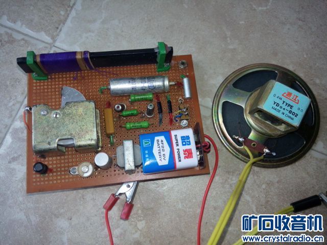

用老元件做2p3两管机
发表于 2015-12-3 13:24:32 | 显示全部楼层
看了一下,您没使用输入变压器,声音小的话,建议用上,效果显著。
 楼主| 发表于 2015-12-3 13:49:57 | 显示全部楼层
我之前做了同样的机器,只用了一个小输出变压器,调好再生和收听角度声音很大。

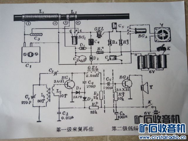

 楼主| 发表于 2015-12-3 13:51:29 | 显示全部楼层
清纯色狼 发表于 2015-12-2 15:05
求电路图啊
发表于 2015-12-3 16:48:50 | 显示全部楼层
微笑林间漫步 发表于 2015-12-3 09:24
高频管我用的是一只3ag14
那真是太完美了!名副其实的老元件。真羡慕你还留了那么多老器件,我的在搬家时都当废品卖了。还以为今后不再玩儿这些东西了,谁想到退休后没事可干又想起了玩儿这些。想想扔掉的那么多东西真可惜,光这种小舌簧喇叭就不下十几个。心痛啊!
发表于 2015-12-4 01:59:13 | 显示全部楼层
那是因为之前那台机器的管子性能比较好,我想如果把之前那台机器的管子换到现在这台机器上,声音也不会小。
 楼主| 发表于 2015-12-4 09:00:36 | 显示全部楼层
6a2j 发表于 2015-12-4 01:59
那是因为之前那台机器的管子性能比较好,我想如果把之前那台机器的管子换到现在这台机器上,声音也不会小 ...
我最近闲了用洞洞板再试验一下,用3ag1和3ax31重新搭一下看看。

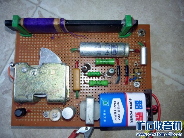

发表于 2015-12-4 15:59:48 | 显示全部楼层
楼主的敬业和怀旧竞赛,真是钦佩啊!
二极管、草帽管、扼流圈这些老元件都是哪里找的啊?
看着都流口水啊!
 楼主| 发表于 2015-12-4 16:44:43 | 显示全部楼层
Booooby 发表于 2015-12-4 15:59
楼主的敬业和怀旧竞赛,真是钦佩啊!
看着都流口水啊 ...
都是网上慢慢淘的,还有坛友送的,十分珍贵,用他们做个小机器让喜欢老物件的坛友也开心一下,挺好。

发表于 2015-12-5 18:43:40 | 显示全部楼层
发表于 2015-12-5 19:44:36 | 显示全部楼层
手艺真不错,漂亮极了!尤其是那个线圈绕得美轮美奂!
发表于 2015-12-6 22:34:31 | 显示全部楼层
古典作品引人遐想,看得真是眼热,楼主的制作用心用情、赏心悦目,可惜自己手里没有这些老元件,搜罗搜罗,有机会也想拼凑一个返璞归真的。

 楼主| 发表于 2015-12-7 09:21:14 | 显示全部楼层
高扼流圈是一只厂制的2.5毫亨线圈,是网友送我的。骨架稍高,我做了微处理,正好装在壳子里。
