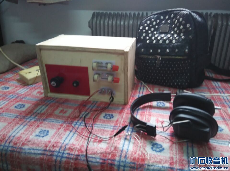

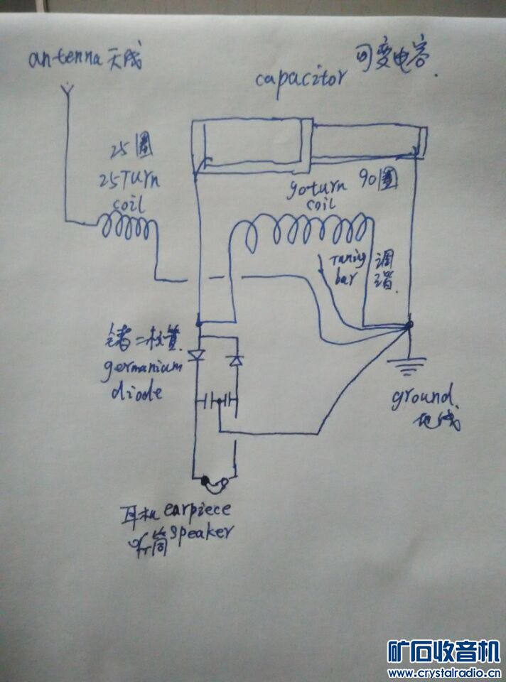

经过几天的努力,矿石机新鲜出炉,先做的矿石,仿的,但2AP9放在矿石下面了,先上电路图,是外国的,我自已稍改了下,改成倍压的,声音能大一点。
一个外国视频里的
一个外国视频里的
整体外观仿的延安老师的
整体外观仿的延安老师的
天线有线电视芯,地线暖气片
天线有线电视芯,地线暖气片

先祝贺楼主。耳机漂亮,用的什么芯子?

有点震撼,可变电容是DIY的?缺点是线圈架不能用金属的,如果是金属螺丝就形成短路环了,效果大打折扣。

还不错,还布置整齐些就更漂亮了

看着挺简单,但要做一个,不简单,怎么计算,有方案吗

 楼主| 发表于 2015-12-3 08:24:07 来自手机 | 显示全部楼层
可变电容是我自己做的,用铝片剪的,架子不是金属的,底下是木头的,上面用铝片固定的
 楼主| 发表于 2015-12-3 08:28:41 来自手机 | 显示全部楼层
honeybeargo 发表于 2015-12-2 09:23
先祝贺楼主,能用了吗?效果如何呢
已经在听了
