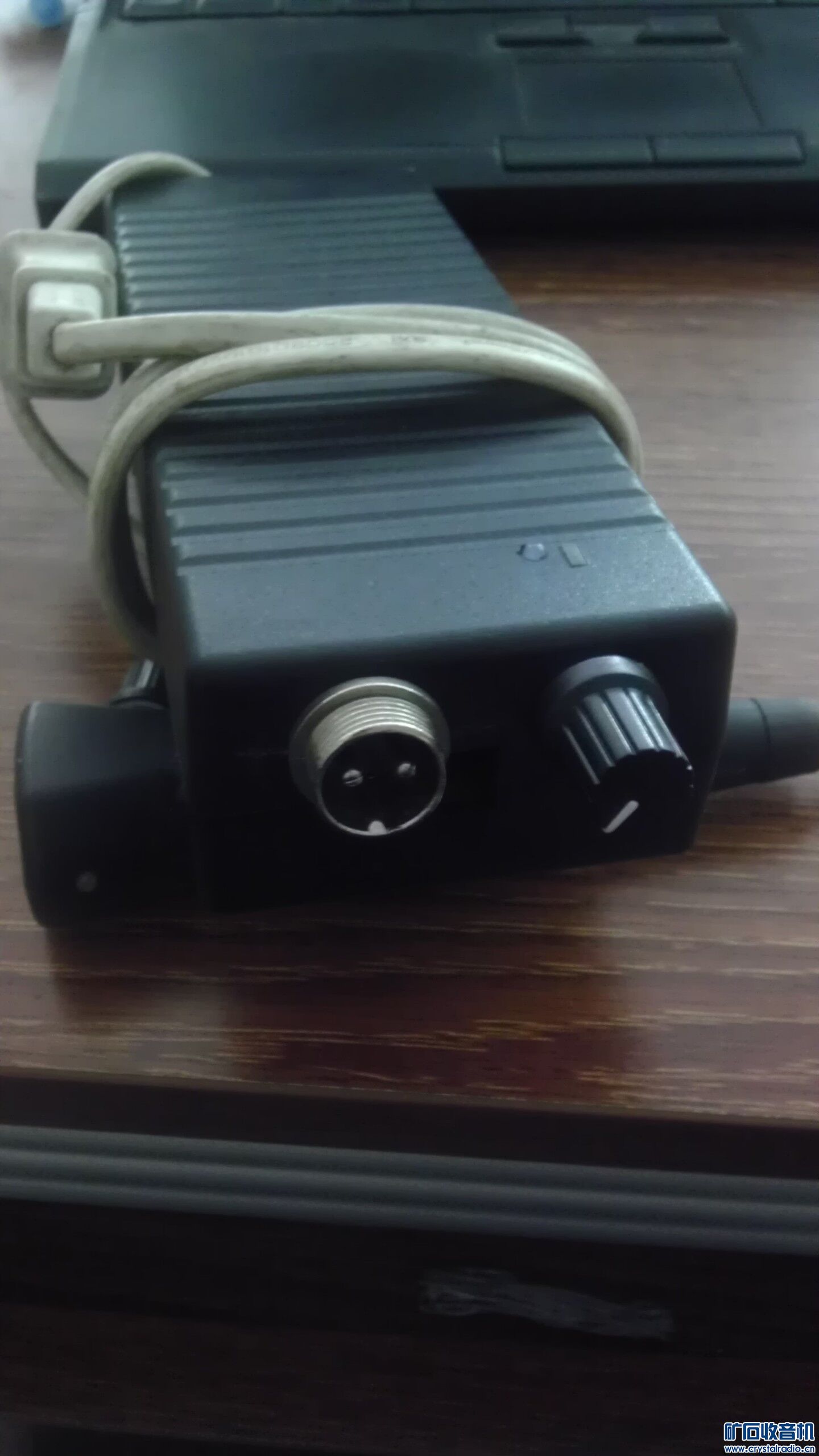

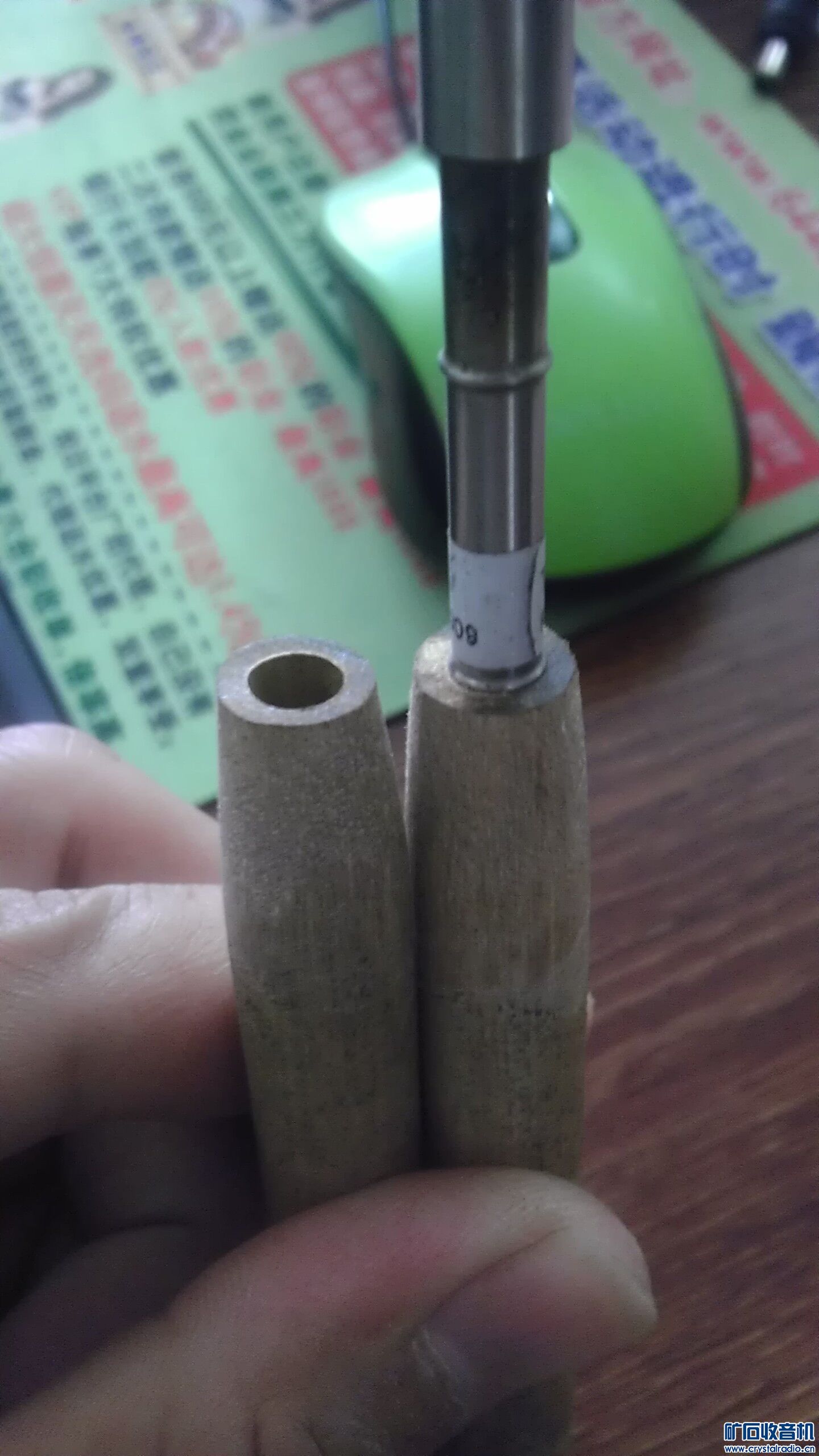

本人是小菜鸟,以前小打小闹用的都是几块钱的垃圾电烙铁,经常不上锡还老坏。最近翻到矿坛前辈做的白菜白光,羡慕的不行,也在网上淘了散件自己装了两个白菜。
没想到还真装成功了,发帖嘚瑟一下,呵呵。本人是做净化设备的,24V电源多的是。随便用,一个是用的5A的24V电源,这个放在家里用。一个是搞的简易的直接插24V电源使用,有时候客户的机子出问题了过去维修,这个携带起来就很方便
内部零件图就不上了,某宝上都有。给大家看看我用的材料,没学会排序,顺序有点乱,大家将就看吧
电源成品,调节很好用。
电源成品,调节很好用。

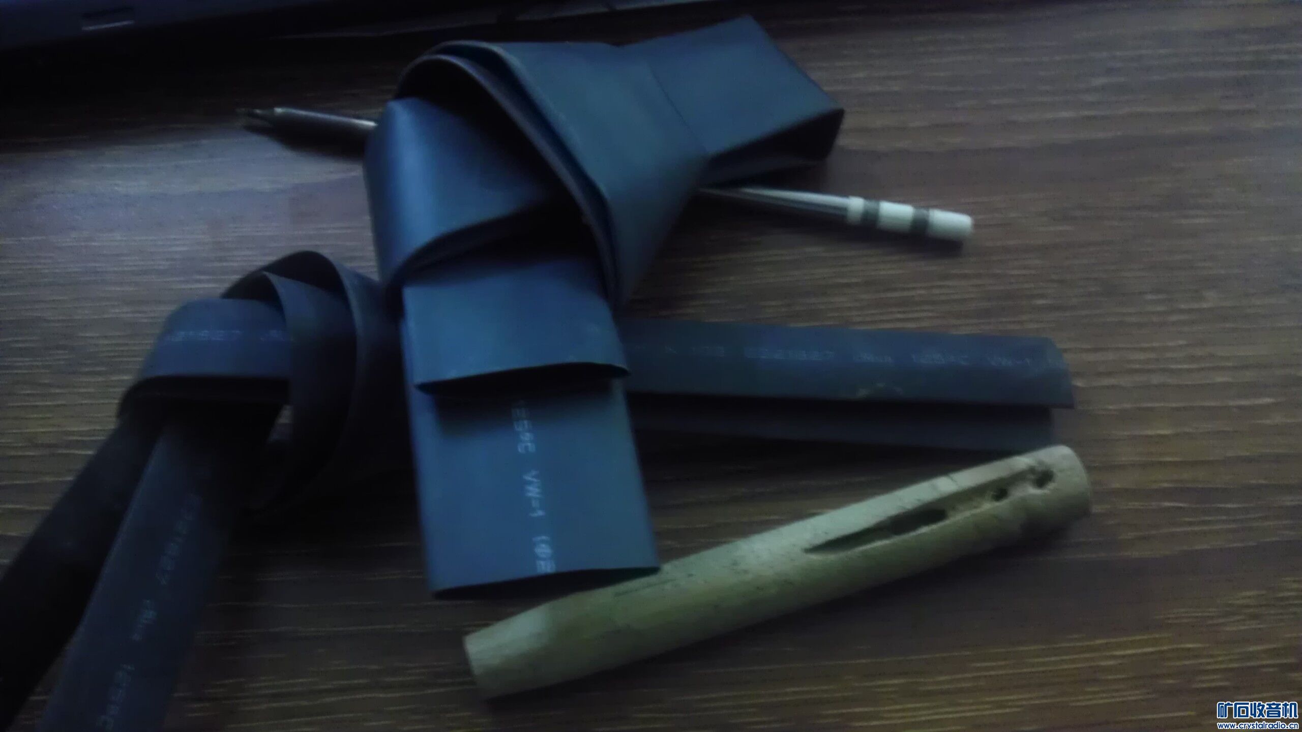

材料
材料

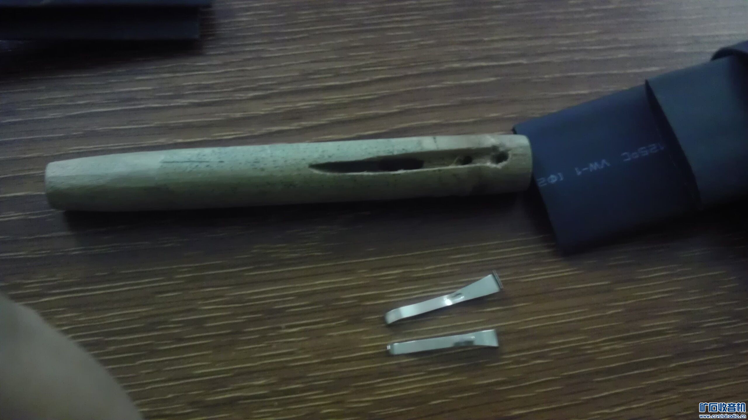

用热收缩管套上,很牢固
用热收缩管套上,很牢固
开口放接触电极,
开口放接触电极,
中间刚好插入白光芯,不会掉
中间刚好插入白光芯,不会掉

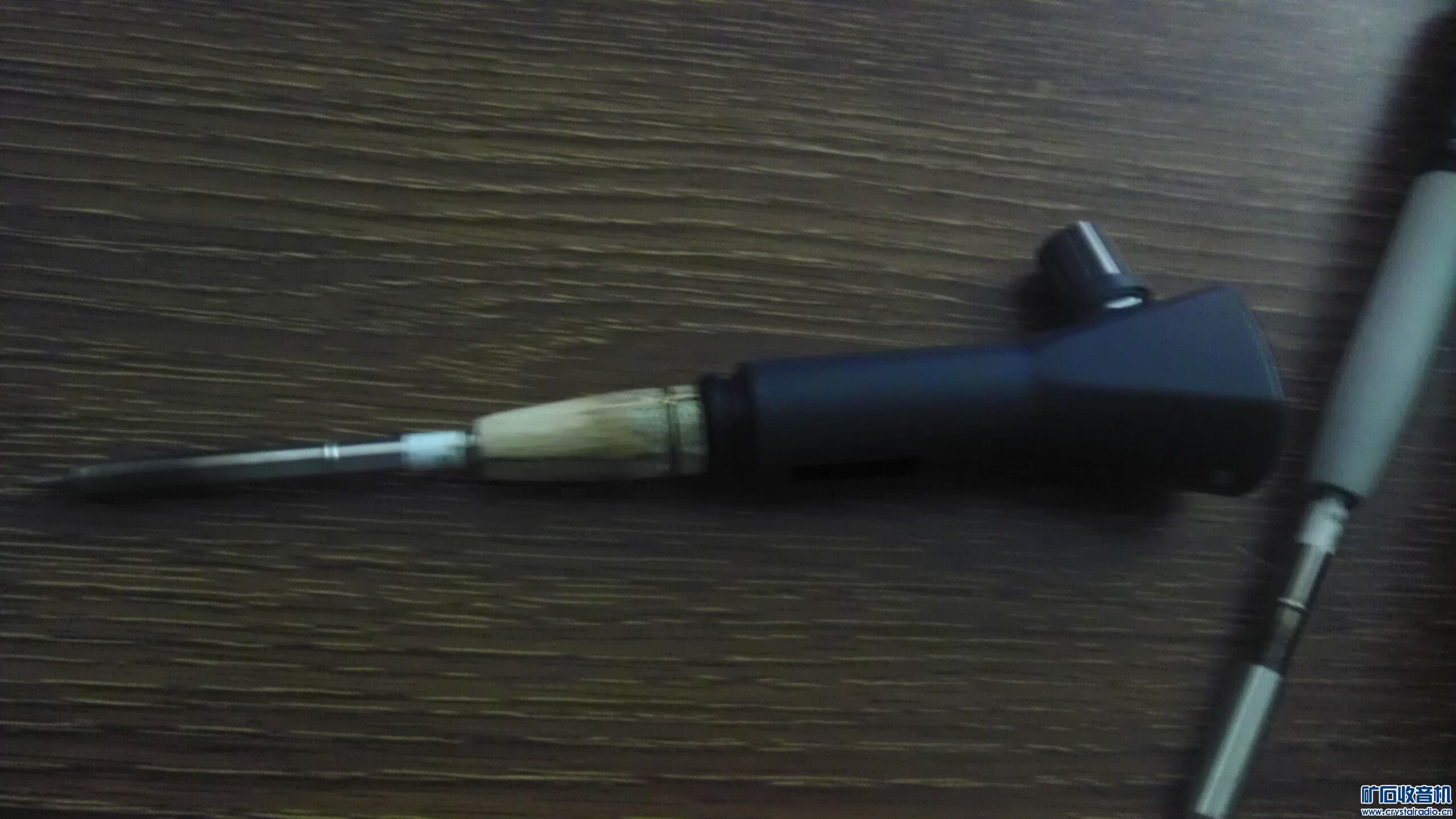

没错,就是用的竹子做的,这些下再也不怕烫坏了

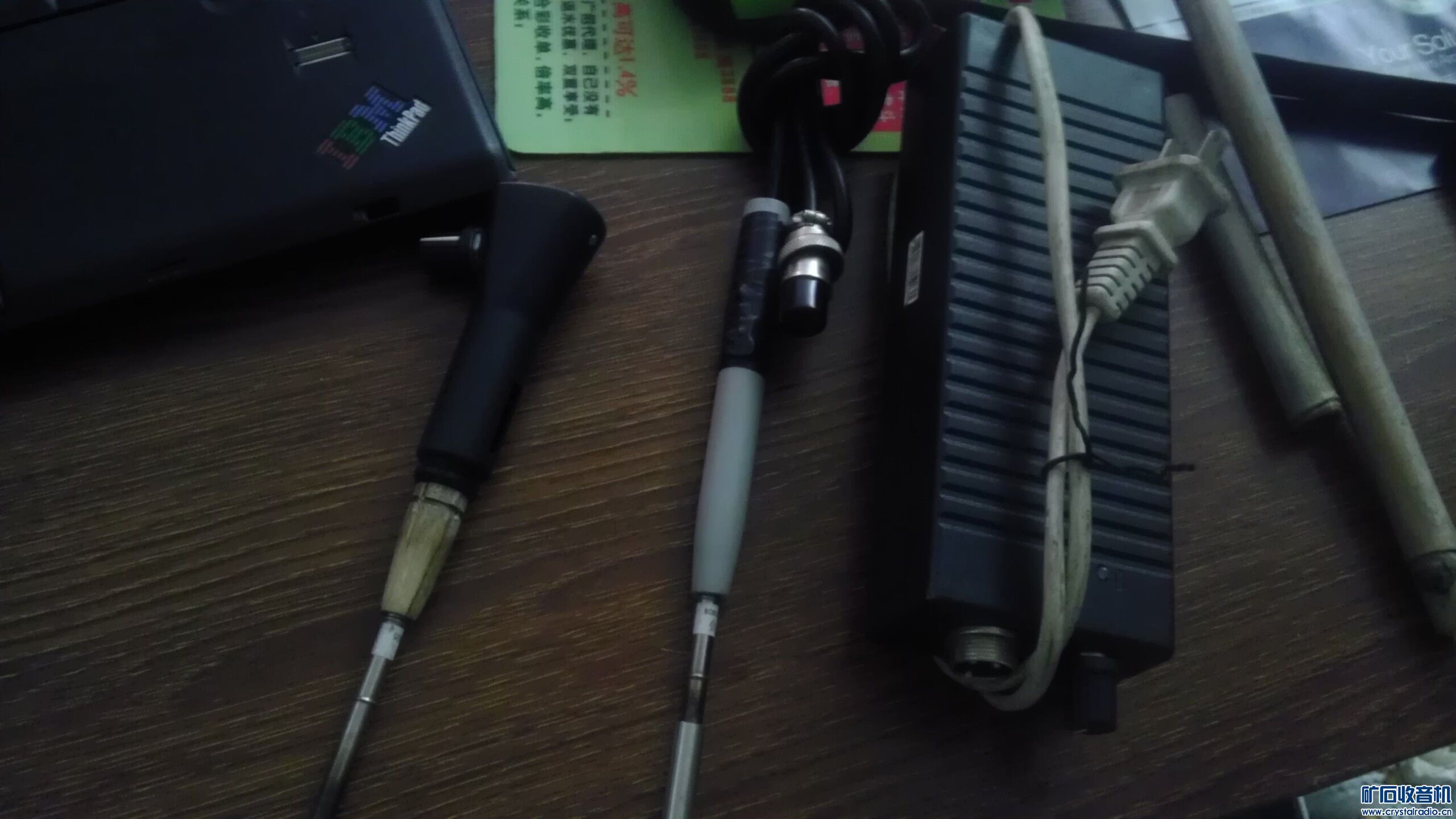

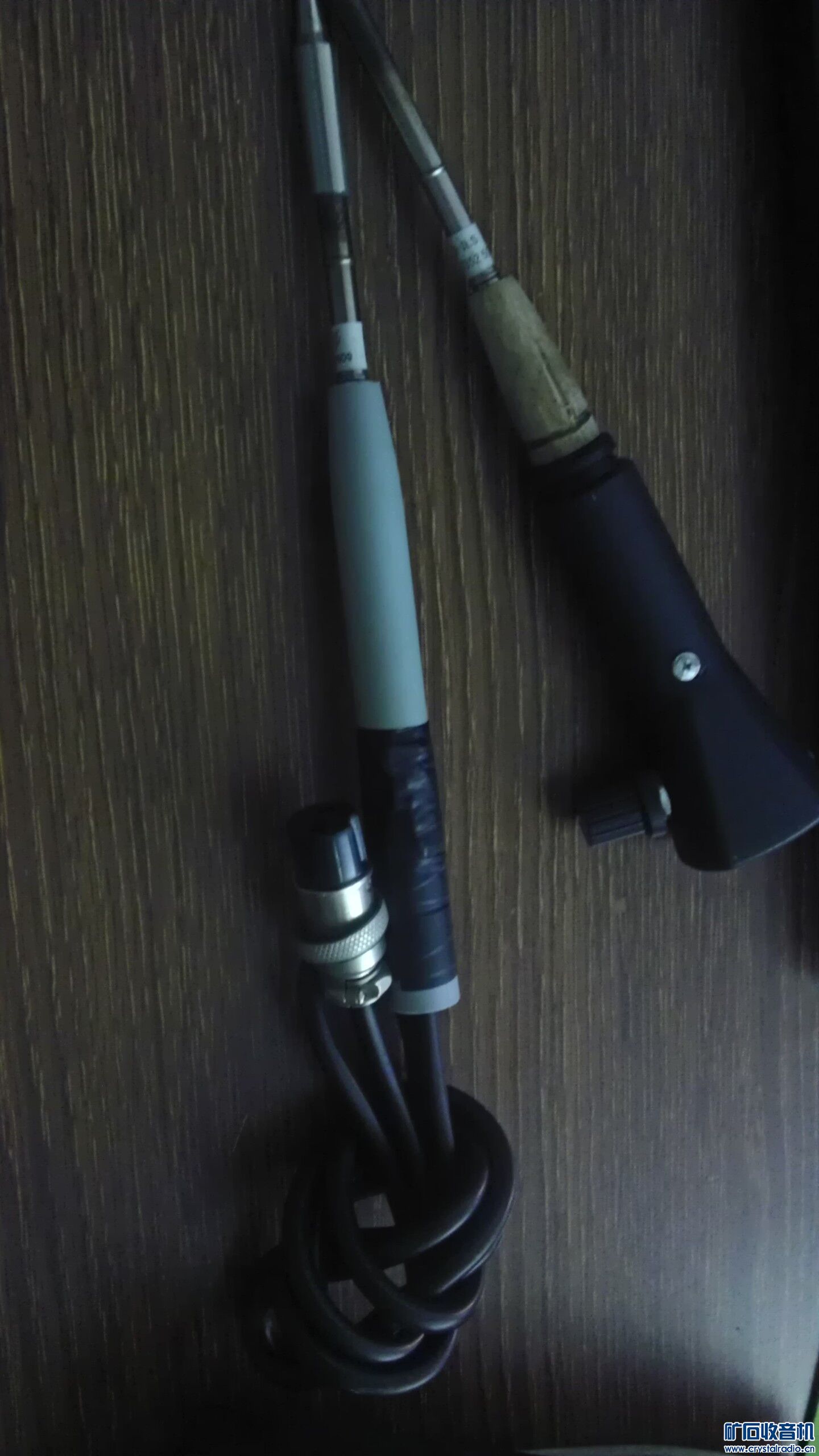

俩个手柄合照
俩个手柄合照
中间的手柄是用路由器天线做的
中间的手柄是用路由器天线做的
发表于 2015-11-30 10:40:18 | 显示全部楼层
木头做的柄不大安全

 楼主| 发表于 2015-11-30 10:54:40 | 显示全部楼层
小平 发表于 2015-11-30 10:40
木头做的柄不大安全
外面包了热缩管的,到达手柄发热的热量不会烧起火的,很安全

这个烙铁和普通烙铁有什么区别。自己喜欢普通烙铁。方便。
发表于 2015-11-30 19:49:44 | 显示全部楼层
白菜白光价格便宜,好用,
 楼主| 发表于 2015-12-1 08:44:32 | 显示全部楼层
白菜白光温度可以调节,发热快。基本10秒左右就能上锡,比普通的好多了。
关键自己DIY享受其中的过程,跟买成品没法比的
