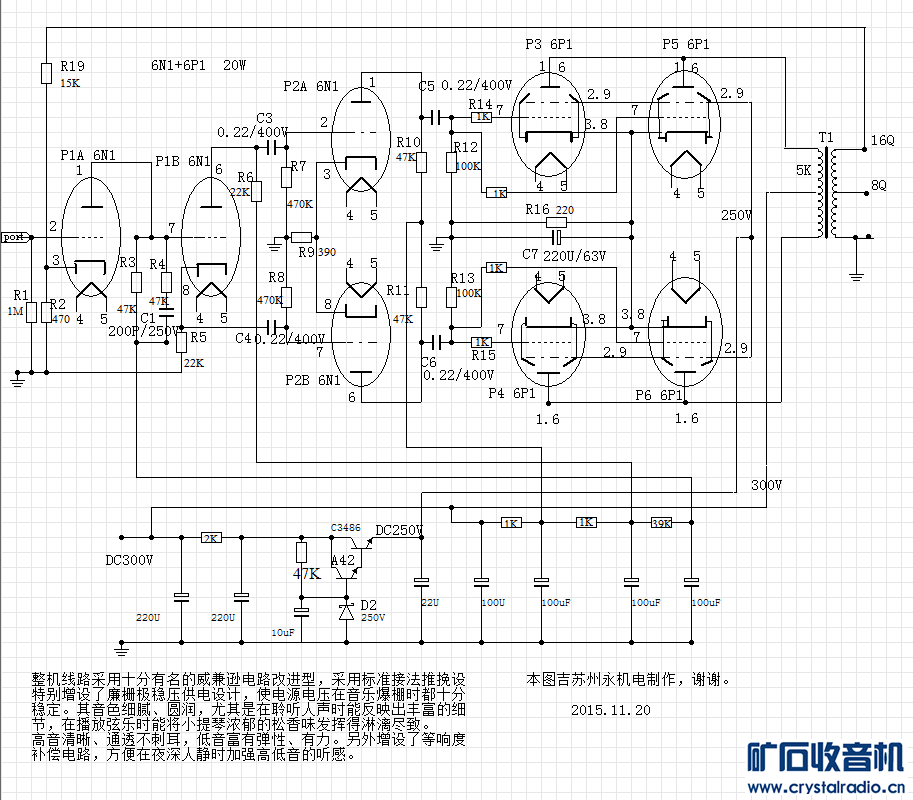

      整机线路采用十分有名的威兼逊电路改进型,采用标准接法推挽设计,特别增设了廉栅极稳压供电设计,使电源电压在音乐爆棚时都十分稳定。其音色细腻、圆润,尤其是在聆听人声时能反映出丰富的细节,在播放弦乐时能将小提琴浓郁的松香味发挥得淋漓尽致。高音清晰、通透不刺耳,低音富有弹性、有力。另外增设了等响度补偿电路,方便在夜深人静时加强高低音的听感。
 楼主| 发表于 2015-11-30 11:22:19 | 显示全部楼层
山东琴岛立军 发表于 2015-11-29 22:37
以后发自己制做时,是否应该把线路图也发上来,共大家一起学习。
本机电路图
回复 支持 0 反对 1

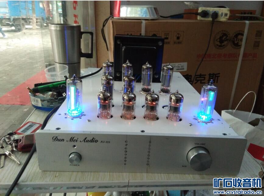

发表于 2015-11-29 21:41:06 | 显示全部楼层
6E2加LED不喜欢
有点画蛇添足
发表于 2015-11-29 21:41:56 | 显示全部楼层
发表于 2015-11-29 21:43:00 | 显示全部楼层

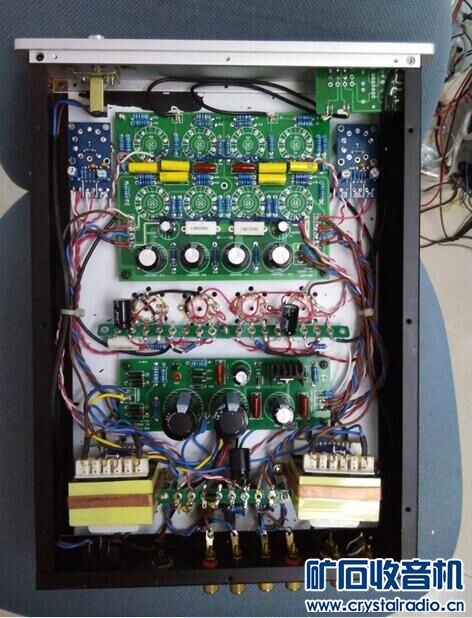

整体还不错,是成品板吗
发表于 2015-11-29 21:44:09 | 显示全部楼层
管子不少,牛就一头,有点不成比例的感觉.
发表于 2015-11-29 22:37:54 | 显示全部楼层
发表于 2015-11-30 00:37:43 | 显示全部楼层
哇!6p1整的如此复杂
发表于 2015-11-30 01:00:22 | 显示全部楼层
多先进只有自己知,大家都看不懂,达不到交流的目的,不如不发表
 楼主| 发表于 2015-11-30 09:35:43 | 显示全部楼层
刚学画图,画的不好请多谅解。谢谢。

发表于 2015-11-30 10:57:40 | 显示全部楼层
管子不值钱,弄这么多也是浪费
