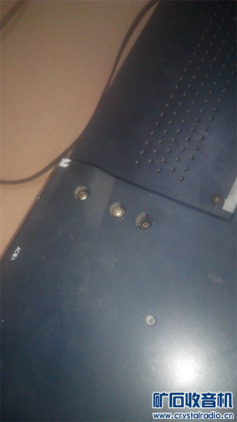

2.发现真的开不了,准备拆开,拆开之前最好掏出手机拍些照片什么的,因为螺丝接线什么的太多,拍好照片用于还原的。

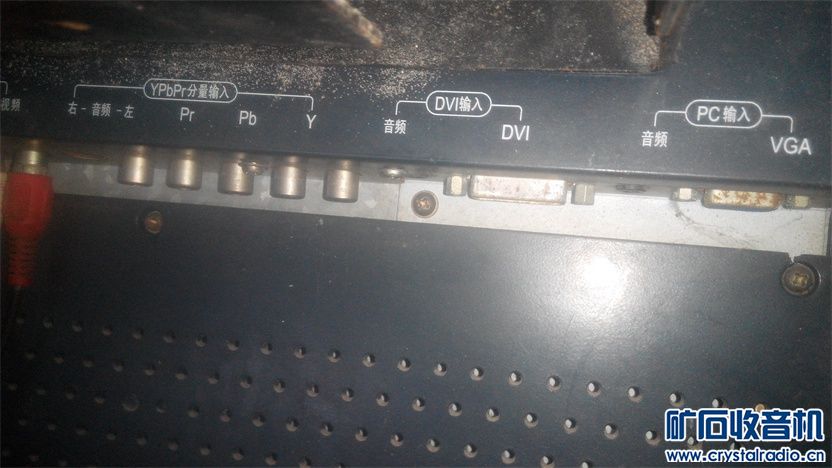

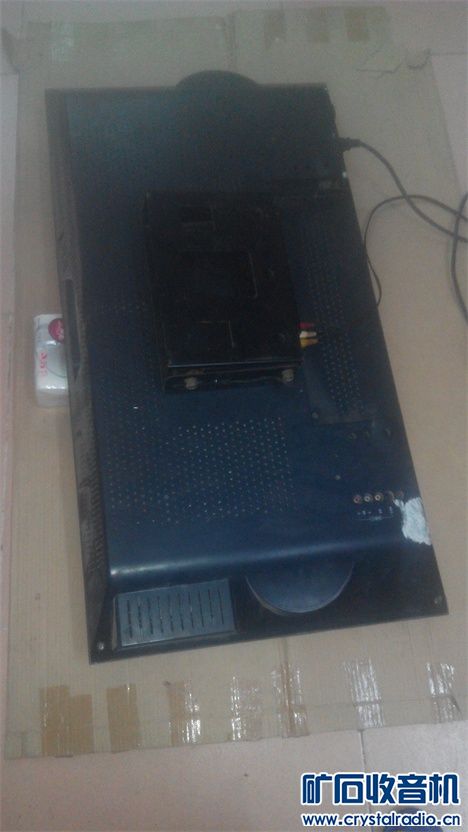

3.机器拆开后的情况。
分析:像这种[偶尔也能开着]的情况,最大怀疑就是元件的稳定性变差。而最容易稳定性变差的元件,电解电容首当其冲!

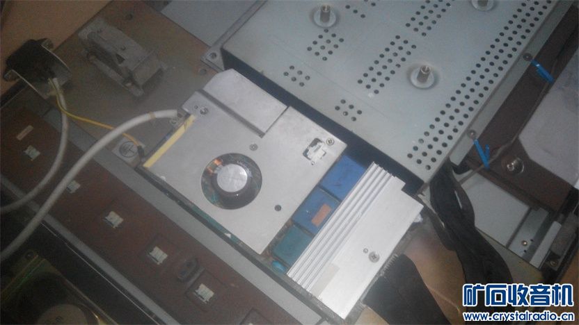

4.于是楼主用手电筒仔细地照电源板上面的电容,观看有没有[明显鼓包]的电容。结果没有收获。

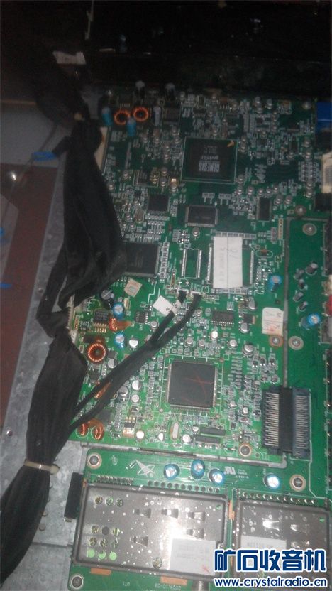

于是楼主急急忙忙地将主板的屏蔽盖那部分拆开。
继续检查上面是否有[明显鼓包的电容],结果还是无收获!

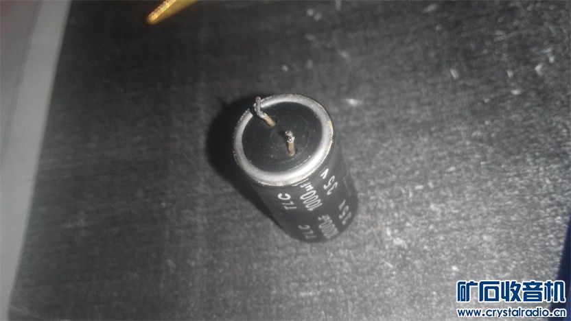

7.测下来发现有不少不良电容,像这种底部的胶套短掉一半的(35V1000uF)。
还有罪魁祸首很可能是这个(16V1000uF)
都鼓包了,之所以之前没有发现是因为它在散热片的里面,粗心没看到!
用ESR表测也是能测得到的,只是之前思路乱了,胡乱测几个没发现,刚好那几个是好的,就放弃了!
到这里,维修已经到了结束阶段,剩下就是拆电容,测电容,换上新买的高档日货电容。(这里不得不吐槽一下这个长虹电源板的设计,电容装到散热片内部,而且散热片还是拆不开的,本来很简单的换电容工作,要挖电容,掏电容,还得很辛苦地伸进去装好,幸亏日系电容的引脚很长,都搞了好久。谁设计的电源板,站出来,保证不打死你!)
