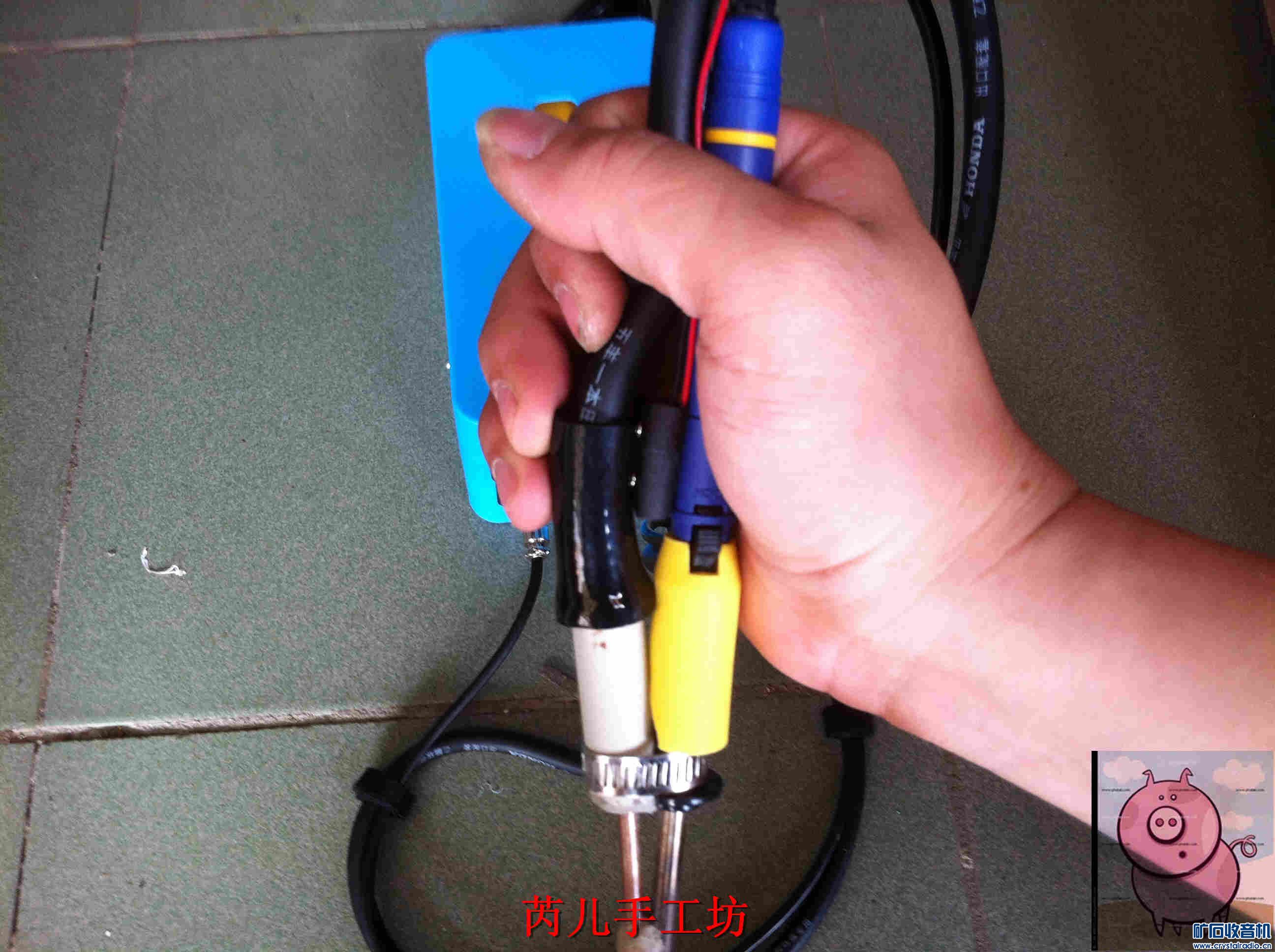

把我的白菜白光吸锡器找个合适的盒子转起来,立马大变身,霸气侧漏,高大尚气质尽显,藐视一切啊,哇哈哈哈。。。。

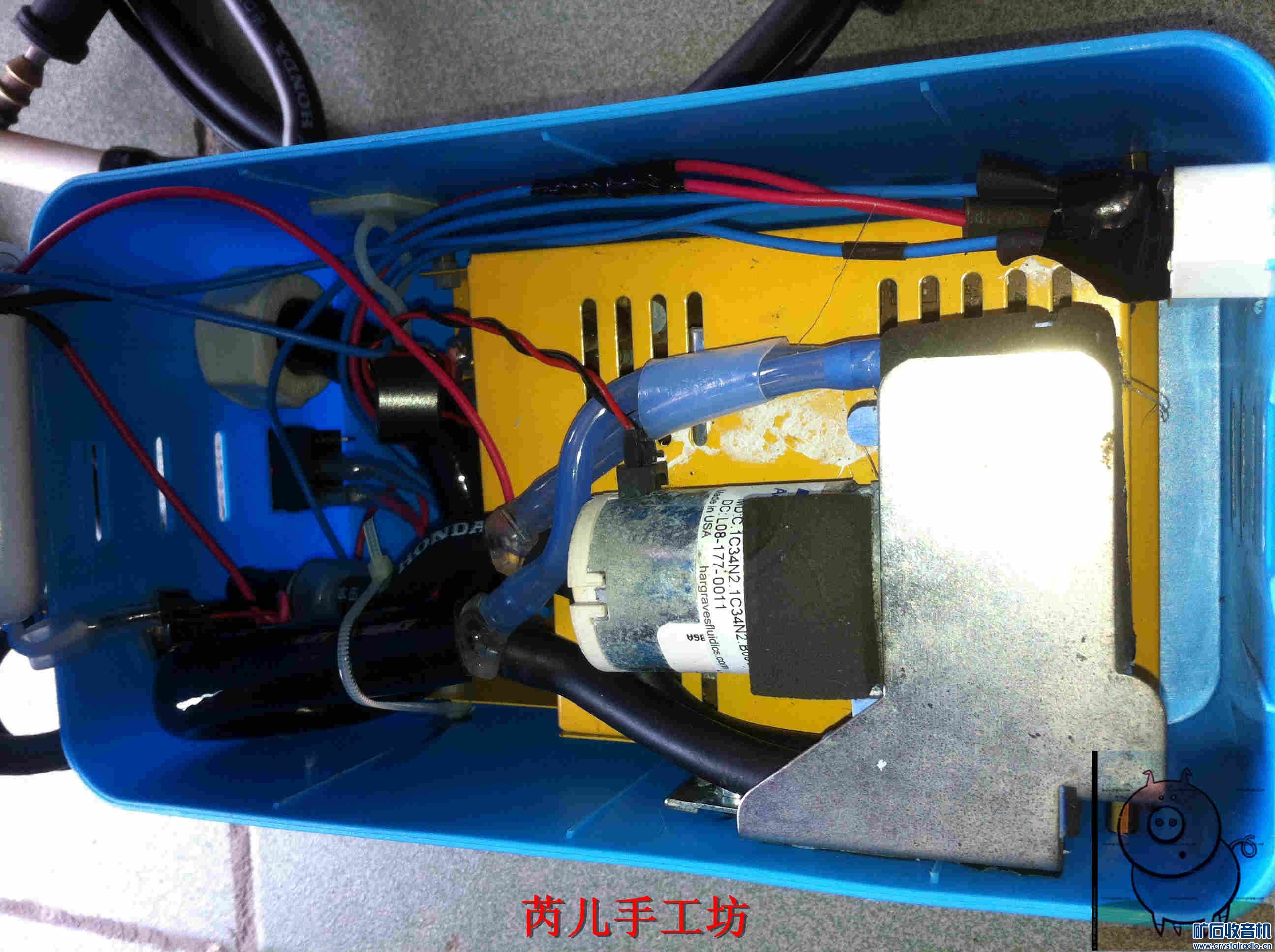

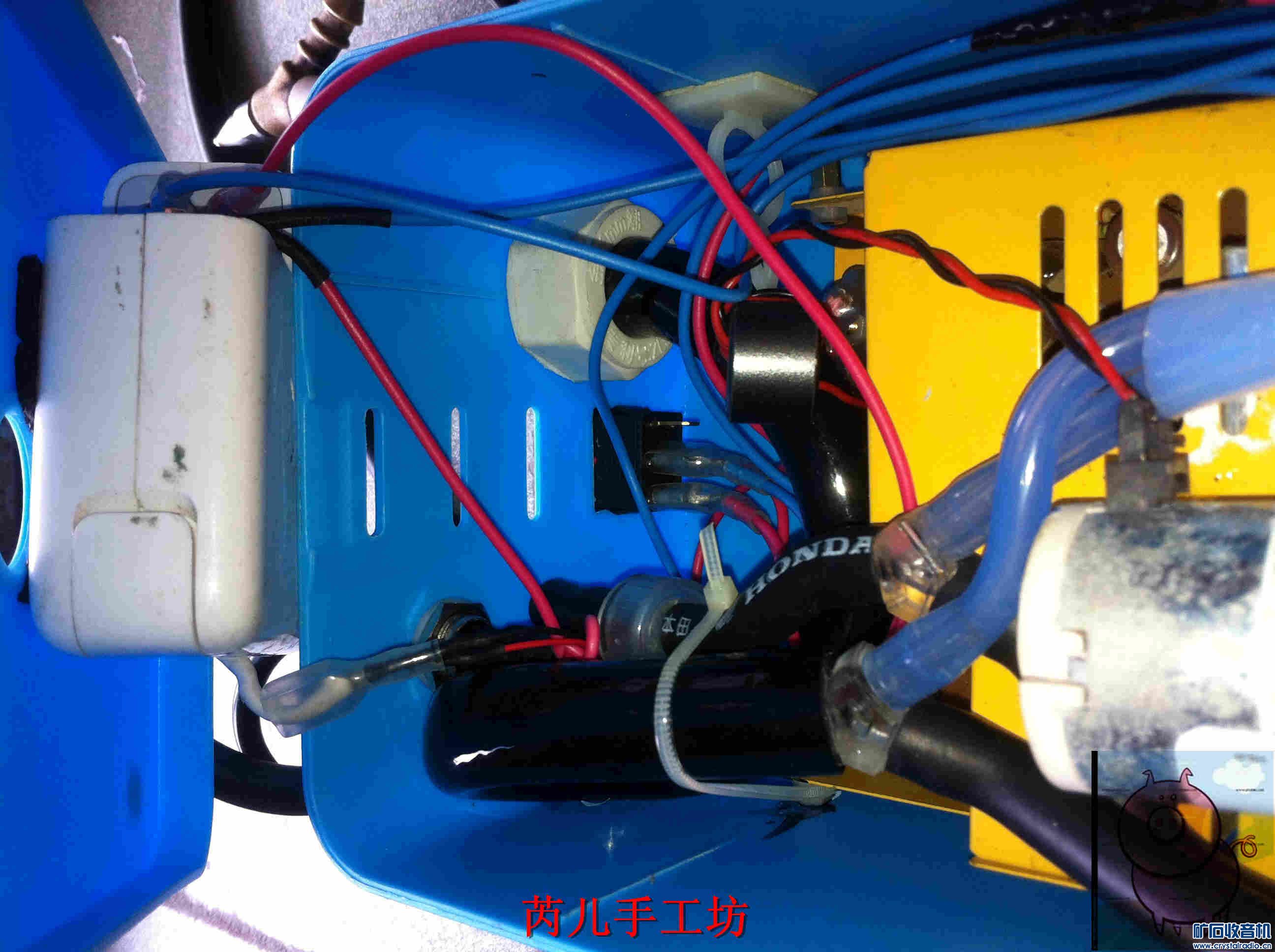

内部
内部
内部
内部

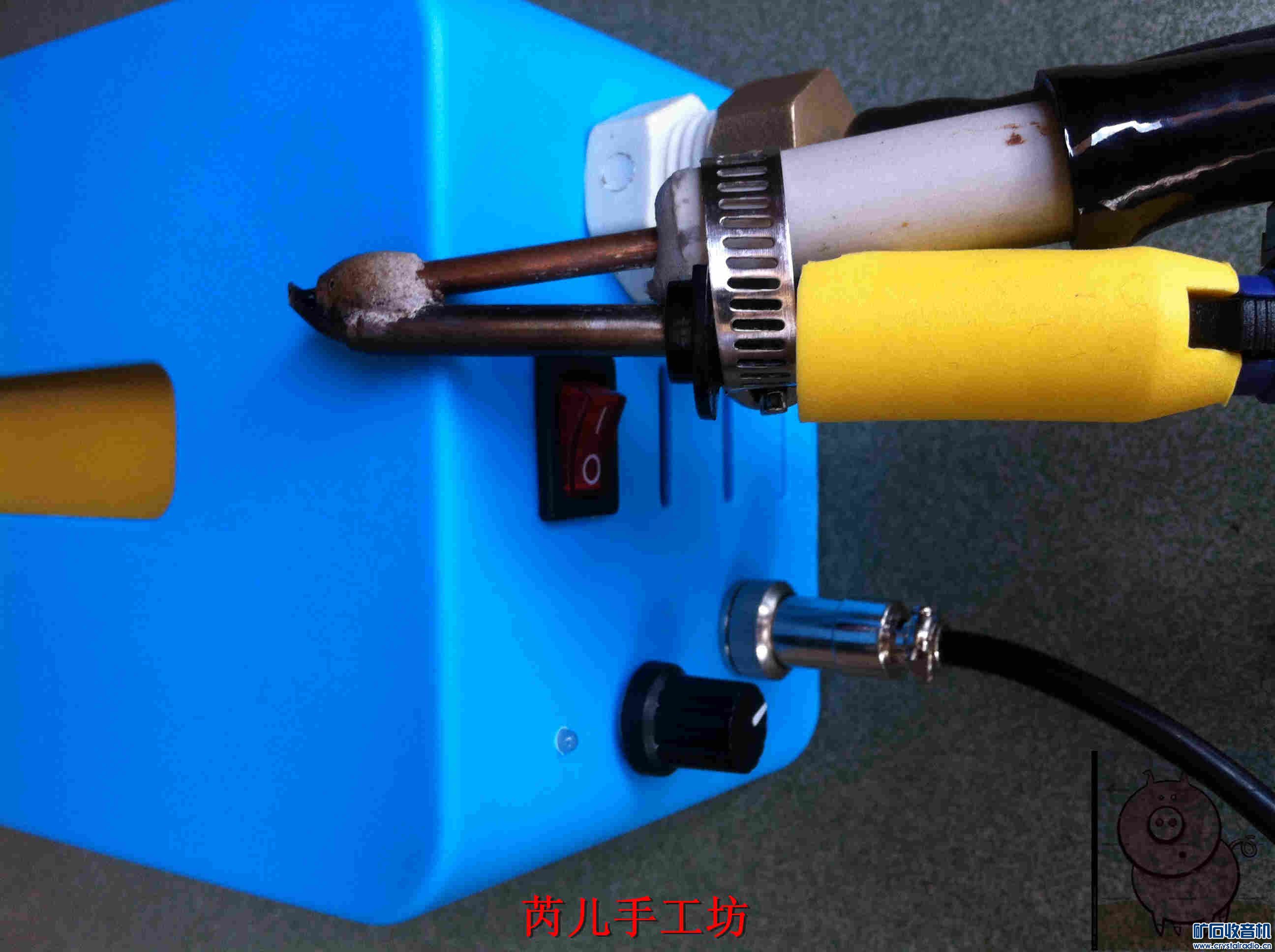

可快速拆换的手柄
可快速拆换的手柄

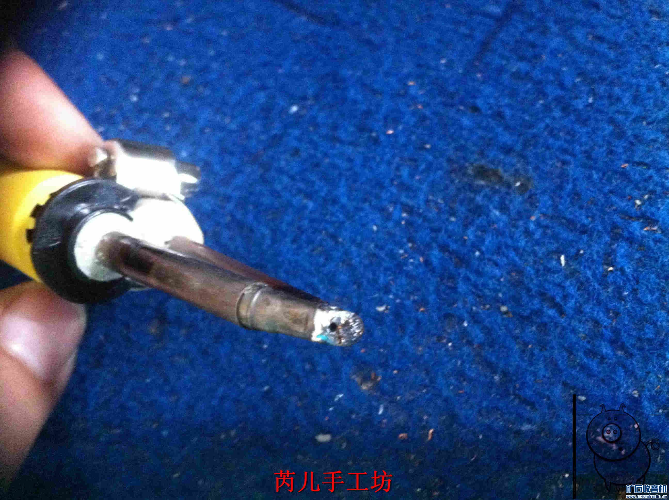

奇葩的吸嘴
奇葩的吸嘴
握式拿捏
握式拿捏

是负压泵么?
 楼主| 发表于 2015-11-28 17:30:18 | 显示全部楼层
是负压泵,吸力刚刚好,
发表于 2015-11-28 18:12:47 | 显示全部楼层
楼主能否告诉下泵是在哪里买的啊?
貌似你这个设计不用负压罐,方便的很啊!
 楼主| 发表于 2015-11-28 20:10:40 | 显示全部楼层
淘宝多的很,我这个最便宜的35一个吸力刚刚够,真的好用的话最好买200以上的吸力强一点,负压瓶真空站之类的纯属烧银子

负压泵不是重点,关键是吸嘴,能把你的手柄吸嘴细节公开一下吗?让大家学习学习。
发表于 2015-12-15 12:47:53 | 显示全部楼层
发表于 2016-1-9 09:59:05 | 显示全部楼层
手柄吸嘴怎么样?求细节图
