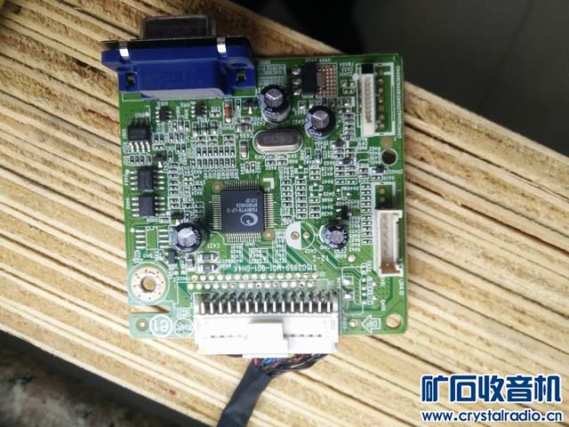

DELL E1912HC液晶显示器LED背光,开机指示灯亮,屏幕亮一下后就黑屏,如何修?
发表于 2015-11-26 10:58:13 | |阅读模式
大家好,一台DELL E1912HC液晶显示器LED背光,开机指示灯亮,屏幕亮一下后就黑屏,亮的时侯屏显示正常,关闭电源再开也是如此。请问是哪里的问题?
发表于 2015-11-26 11:28:00 |
 楼主| 发表于 2015-11-26 13:38:40 |
年轻的风 发表于 2015-11-26 11:28
灯的问题多.可以查点灯电路去掉保护
兄好,拆开背光看了下,LED灯都没问题
发表于 2015-11-26 14:01:50 |
发表于 2015-11-26 15:38:56 |
很明显是背光电路保护了。去掉保护试试吧。很简单的。
 楼主| 发表于 2015-11-27 08:47:23 |
兄好,板子上LED驱动芯片是MP3389,就是把过压保护那一脚断开么?
 楼主| 发表于 2015-11-27 08:48:16 |
年轻的风 发表于 2015-11-26 14:01
通电点亮你就会发现可能有不亮的.电路检测到电流异常就会触发保护.
通电亮一下就灭,感觉都亮,不行我每个都测一下。。。
发表于 2015-11-27 11:03:42 |
我建议你还是保守修法的好,先找一个灯条测一下是不是灯条的问题,如果真不是灯条的问题再改供电板。
发表于 2015-11-27 11:11:00 |
这个过压保护在23脚呢,研究一下吧
 楼主| 发表于 2015-11-27 12:13:41 |
好,我先测一下灯条看看
 楼主| 发表于 2015-11-27 12:14:37 |
liuyuexun 发表于 2015-11-27 11:11
这个过压保护在23脚呢,研究一下吧
好的,先简后烦,先试下灯再考虑䁎个芯片。
