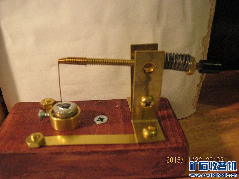

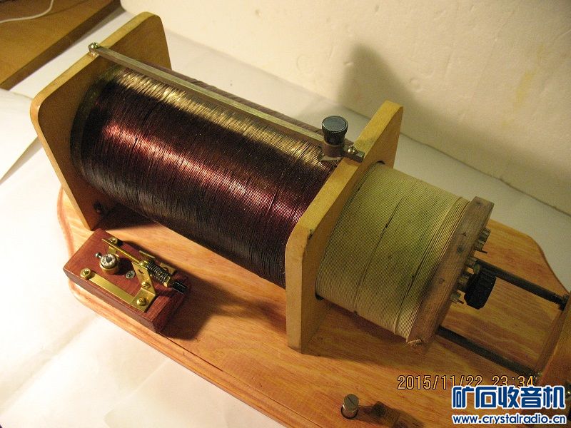

前几天, 买了一个破旧的,已经散了架的活动电感式矿机骨架, 6大块!买回后, 把乱麻似的外线圈(初级)绕紧了, 把内线圈(次级)的抽头从新接通。找到一滑键,作了一个底板, 把两个线圈固定在上面, 装上活动矿石, 利用室内天地线进行了初试。 通过调节滑键, 活动线圈, 以及抽头选择旋钮, 可收到全部本地5个电台, 晚上九点后来可收到底320公里外的两个电台。 用2000欧姆的头戴耳机, 音量不算大。 用微安表测了一下, 4微安, 加一旁路电容, 增加到5微安。

这圈数有点太多了吧

滑键部分的线用粗点的就更好了,可以减少匝间短路的机会。

线圈还有改进的空间
这也是我担心的。还好, 万用表测试显示没有短路。

发表于 2015-11-26 11:38:12 | 显示全部楼层
真够仿古的,赞一个!
发表于 2015-11-27 08:19:32 | 显示全部楼层
daniel988 发表于 2015-11-26 10:34
是的, 有很多改进的途径。 朱兄有何高见?
用粗的红色漆包线绕就更漂亮了
