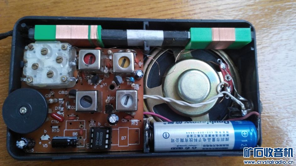

最近闲着没事,把一台学生练手用的小中波机给改了。下面是改动情况说明及机机照片:
                    改动的原因:
    1、灵敏度低,原因是磁棒太短;
    2,功率小、音质较差,主因是电源和功放电路所限;
    3,电台选择高低端密度不均,主要是可变电容旋转角度和变容比非线性所致。
                   改动的情况:
    1,更换加长一倍的磁性天线(两根50毫米磁棒粘接而成,并将天线线圈由单线圈改为双线圈,以提高接受效果;
    2,将功放电路由分立元件改为小功率IC集成电路TDA2822;
       3,将原来使用的2节1、5V电池,改为1节新型3、2V铁锂充电电池(1200毫安/时);
    4,将原CBM_223(中波差容141p/60p)可变改为CBM-443DF(126p/126p调幅连,原震荡线圈不变,只在振荡回路串接一只150p电容)。
    5,为了提高输出功率,把原8欧姆喇叭改为4欧姆喇叭。
    6,调整中频频率约为455千赫,并进一步做好统调。
                     改后效果:
    1,灵敏度大增,晚间电台密集,轻松收听1000公里以内省级电台。
    2,音质大为改善,可与一般集成电路收音机相媲美。
    3,输出功率大增,原来的推挽功放电路的输出功率最大约100毫瓦,现在达到约260毫瓦;
    4,电台间隔均衡性大为改观,选择性得到较大提高。

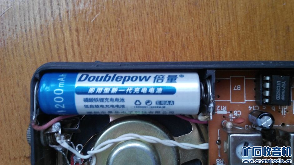

这是换用的铁锂可充电电池
这是换用的铁锂可充电电池
这是改后的机机内部
这是改后的机机内部

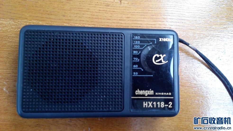

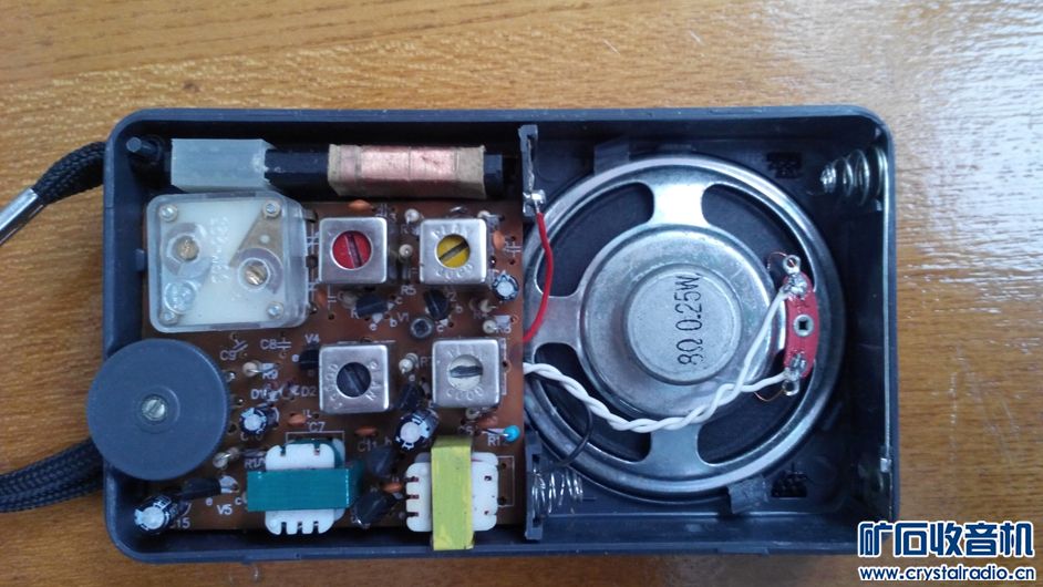

这时改造前的机机
这时改造前的机机

好创意。磁棒线圈可以重绕。
发表于 2015-11-24 11:26:57 | 显示全部楼层
改用锂电来给长磁棒让出空间是要点

这机好处是有稳压电路和多级中放,改好后静噪很小,灵敏度高,选择性好,音质上了台阶,音量高于一般IC机,还很省电(无信号时静态电流9毫安)。有条件的话,还是值得一改的。

收音机上用锂电池不怕过放电吗
 楼主| 发表于 2015-11-25 06:22:00 | 显示全部楼层
感谢版主的加分鼓励!
 楼主| 发表于 2015-11-25 06:25:04 | 显示全部楼层
九阳天 发表于 2015-11-24 21:00
收音机上用锂电池不怕过放电吗
收音机灵敏度下降或音质变差时,那就说明电池好充电了。
另,厂家说明书:此种电池可耐过充和过放电。
