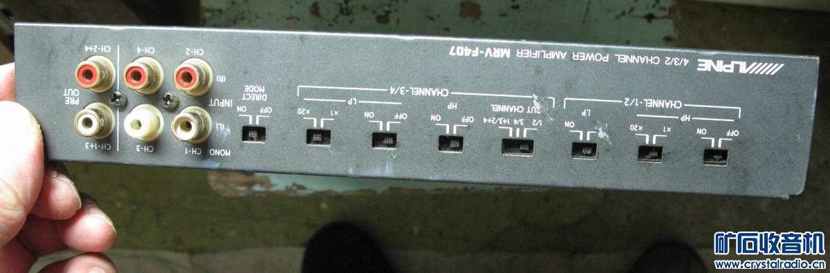

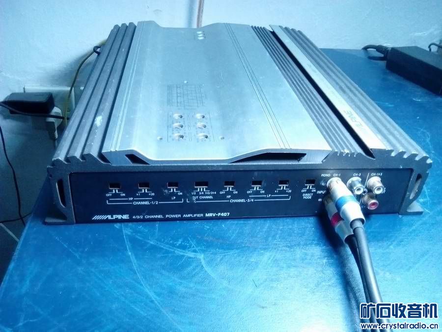

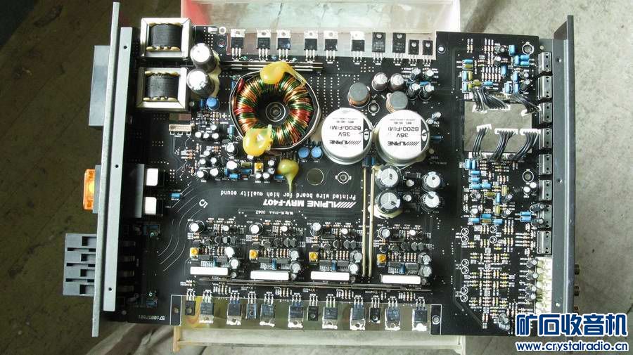

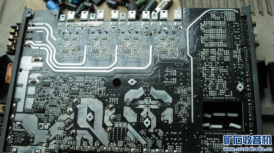

那台阿尔派汽车功放修好了,只换一对功率管就好。

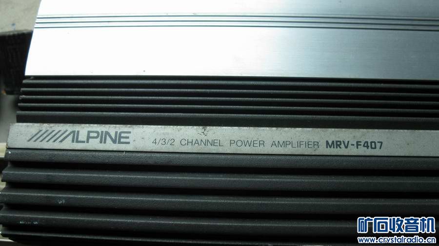

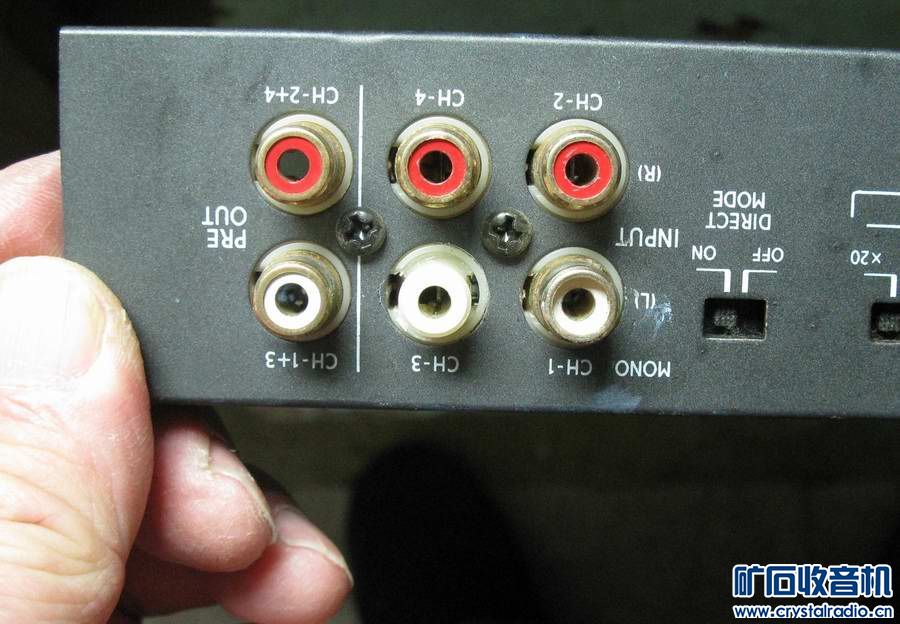

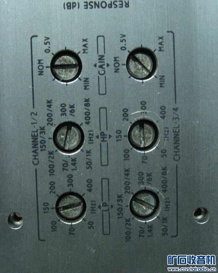

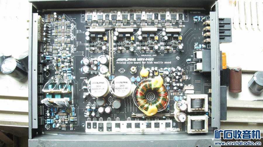

阿尔派 ALPINE   MRV-F407   汽车功放,可以接成4声道,也可以接成2:1声道(1-2声道可直接接桥接),也能是两声道。现在我接了一对12寸的,一对15寸的,配合机器上的各功能调节音响效果很不错,不比一些音响的声音差。尤其是音效调节上面,有电子分频调整、超重低音调节、多频调节等,调节音效升降时不影响音量大小,转换开关很繁锁。
       前置用了K389场效应孪生管做差分级,每声道一个,功放管用了场效应对管F9540N、 I R F 540 N。
       另外:大喇叭箱工作时我们在正常听音范围内,功放电源电流很小的,相反小喇叭箱在我们正常听音范围时功放电流要比大喇叭箱的电流大得多,有时声音还不大。就是说:大喇叭工作不一定就损耗大功率,当然是在室内听音时的接受能力。

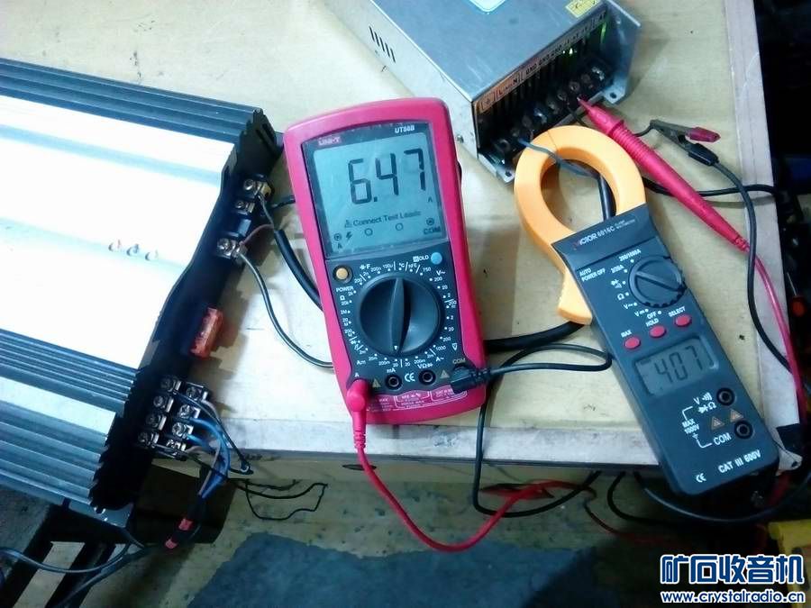

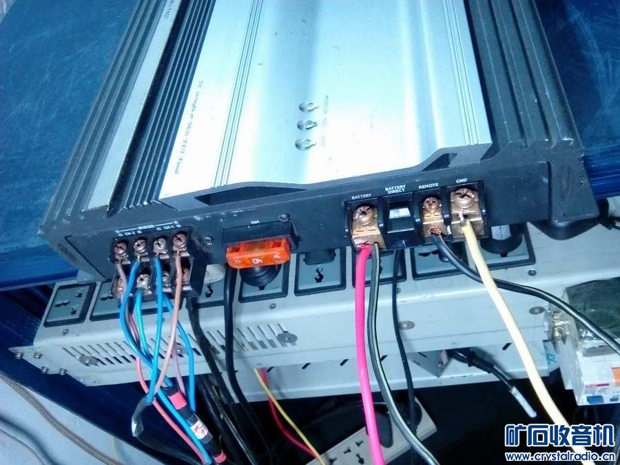

找了一个电脑电源,只接有12V14A的电流。此功放实际工作电流很大,没大电流电源试机到底多少电流还不知道?用12V25A LED电源试一对箱子,可达17A电流,还不是很大的音量时测得。

这种功放机都是将蓄电池的单12V 电源通过变换后成为正负34V左右的,双电压做为电源, 比常规直接用12V的功放功率大, 频响范围也来得好很多,
 楼主| 发表于 2015-11-23 22:27:26 |
无烟男人 发表于 2015-11-23 21:34
这种功放机都是将蓄电池的单12V 电源通过变换后成为正负34V左右的,双电压做为电源, 比常规直接用12V的功放 ...
升压两组,一组正负28V功放后级用,一组正负35V前置用。
