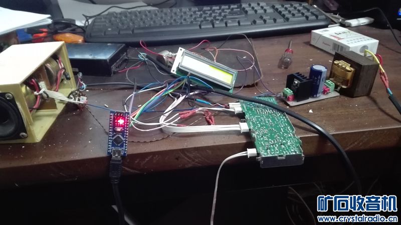

本人一不会编程、二第一次玩单片机。经过几天努力它响了。
问题: 1、读取的频率与输入的频率不一样。频率从TEA6810的第一字节、第二字节输入。但读出从TEA6825的第二字节读出,少一个字节。看TEA6825的说明只有第二个字节是频率出。
       2、由于读取的频率有问题,且为整数,小数点后面为零,用手动调谐会乱跳。

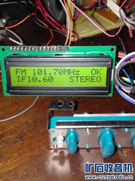

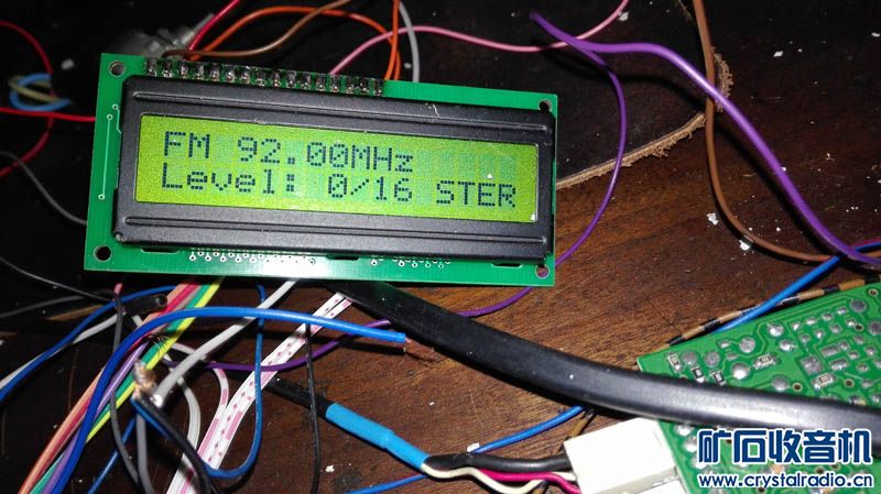

12月2日调试报告:1、tea7825第二字节读出的为FM的中频10.70MHz,不是收音头的频率,此收音头没有调谐频率输出,与TEA5767不一样。
2、采用直接读出写频率的方式,显示频率。
3、增加立体声指示。
4、增加中频频率显示。
5、现在按钮功能只能向下调节,且只能按一下减0.05.
6、程序还在乱搞中,有很多问题,暂时不上传,以免误导。
 楼主| 发表于 2015-12-2 19:55:20 |
4.jpg 3.jpg 2.jpg 1.jpg 总体来说此高频头灵敏度还可以。音质不错。
