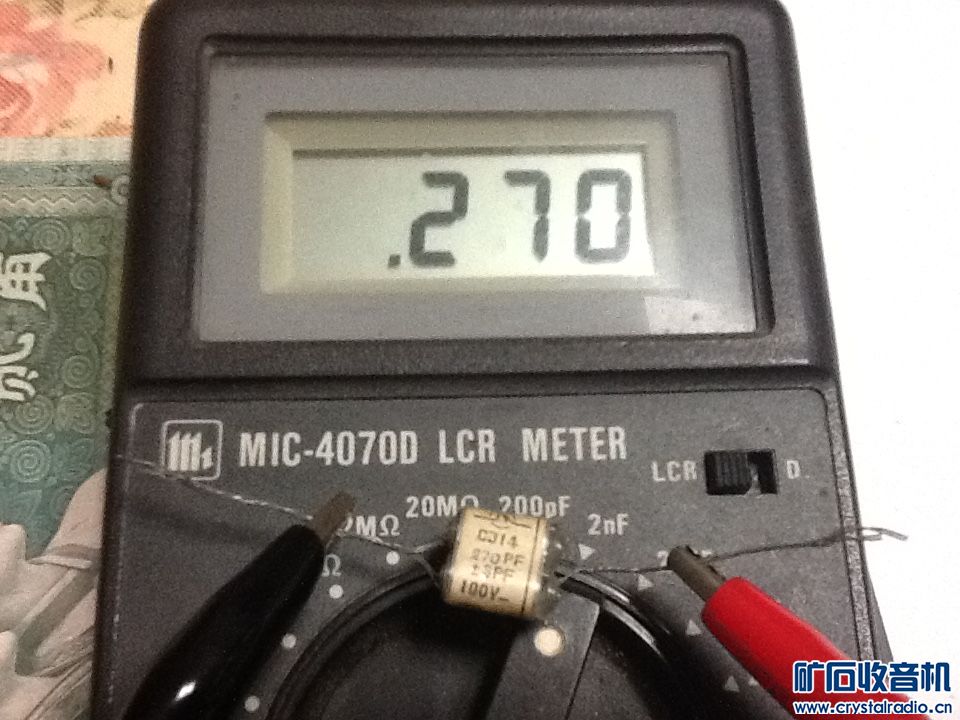

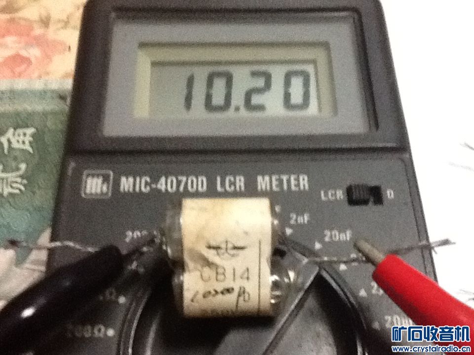

请教各位老师,这种所谓的精密电容为何都是成对的?是为了抵消电感吗?
发表于 2015-11-20 22:19:04 |
据说是一大一小凑成一个中等的,也就是说两个精度低的凑成一个精度高的,好像精度更高的电容还有更多个凑一起的
发表于 2015-11-20 22:48:08 |
好像这种精密电容都是选一个正偏差一个负偏差的并连来提升精度。至于电感,这种涤纶电容都用无感绕法所以应该可以忽略……
 楼主| 发表于 2015-11-20 22:54:10 |
测了一下精度还是不错的。

 楼主| 发表于 2015-11-20 23:15:29 |
1+1=2
发表于 2015-11-20 23:55:56 |
我有一些这种聚苯乙烯电容,精密电容本身制造并不特殊精密,单个容量偏差也不小,厂家通过人工挑选配对,使其并联总容量接近标称值,精密就是这样来的。

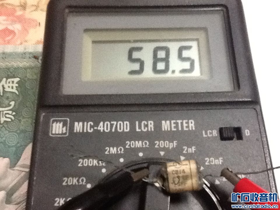

发表于 2015-11-21 06:28:00 |
成品装机时根据误差要求.并联测选。
发表于 2015-11-21 06:45:31 |
是不同温度系数的两个电容经配对组成的,这样有高的温度稳定性。

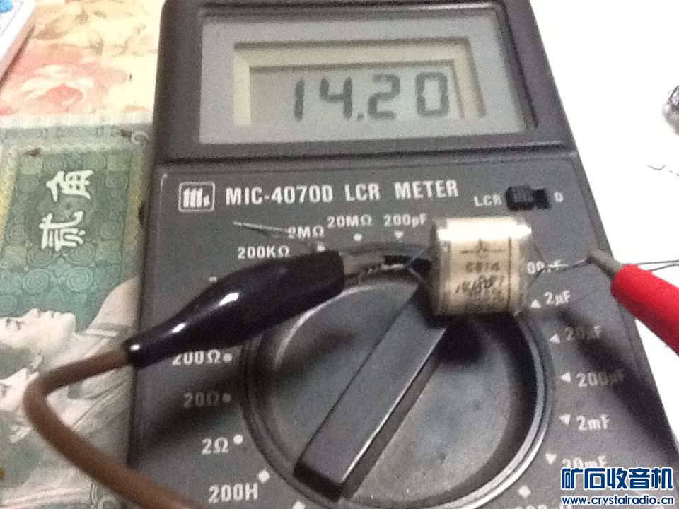

 楼主| 发表于 2015-11-21 07:22:09 |
为什么电阻不这样配呢?
发表于 2015-11-21 08:34:58 |
fu-32j 发表于 2015-11-21 07:22
为什么电阻不这样配呢?
可能电阻制造工艺能使单个电阻达到要求的指标吧。
