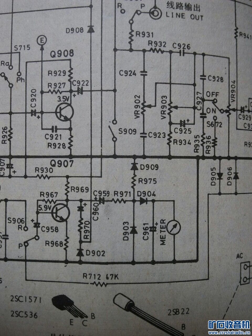

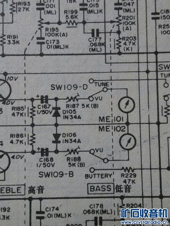

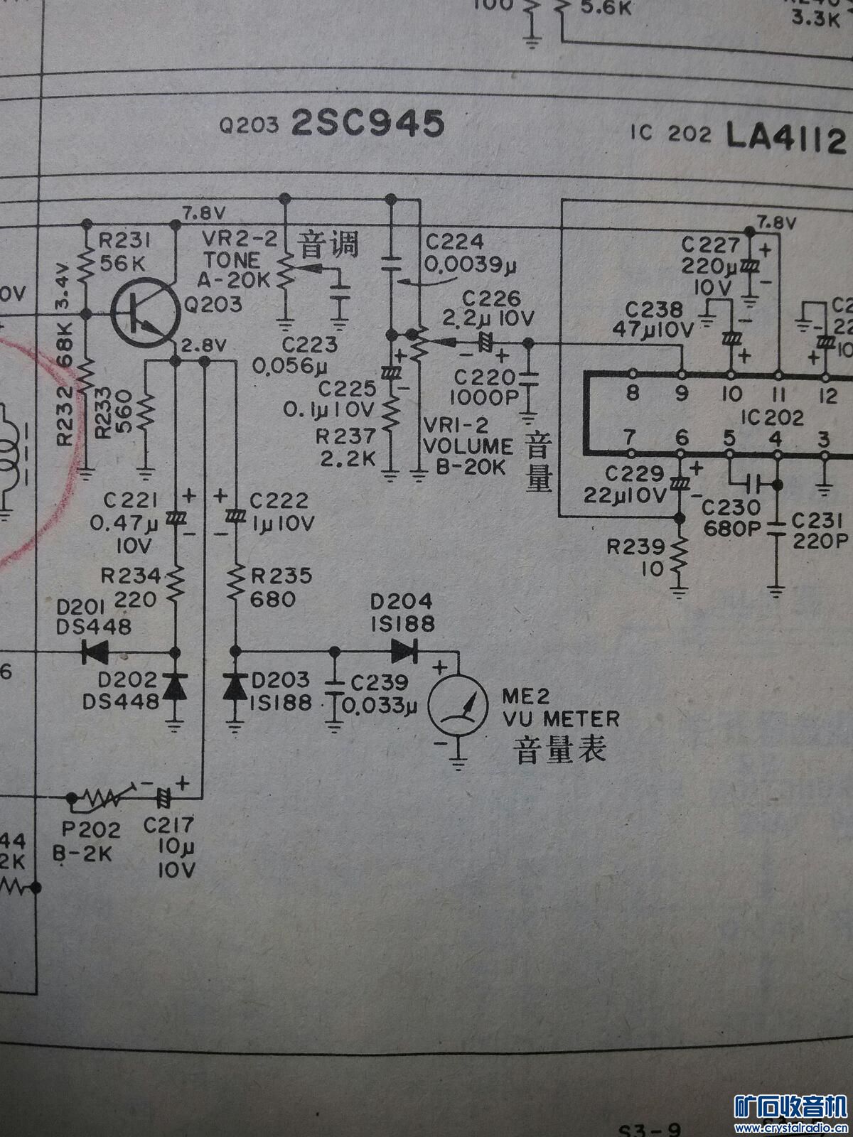

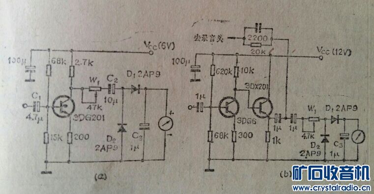

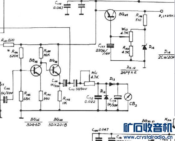

发表于 2015-11-20 22:28:31 |
两管VU表驱动电路.gif 这个图很简单,我做过,效果不错。
 楼主| 发表于 2015-11-20 23:01:07 |
lvwanjiang 发表于 2015-11-20 22:28
这个图很简单,我做过,效果不错。
应该就是这个图了,非常感谢
