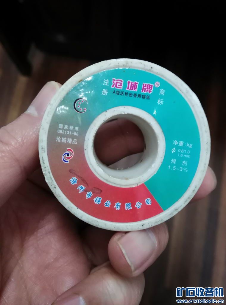

焊锡要好,我有一卷以前买的焊丝含铅量高,很容易把头烧黑,另外注意温度不要太高,不用时放在烙铁架上降温,或者改造下,串个二极管用开关进行切换,不用时,功率减半,头子烧黑后要是紫铜的头,可以用细砂纸打磨下,放在松香焊锡研磨,即可光亮如新.
 楼主| 发表于 2015-11-20 10:13:28 | 显示全部楼层
采菊东蓠 发表于 2015-11-20 09:58
焊锡要好,我有一卷以前买的焊丝含铅量高,很容易把头烧黑,另外注意温度不要太高,不用时放在烙铁架上降温,或者 ...
原来含铅量高的焊丝也有讲究的,学习啦!平时用的就它、、、
