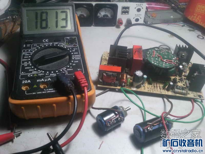

先看DIY好的成品,利用数字万用表作为显示,设置了电源-万用表转换开关,又可以当万用表使用,解决修理时万用表乱放不便使用的问题。

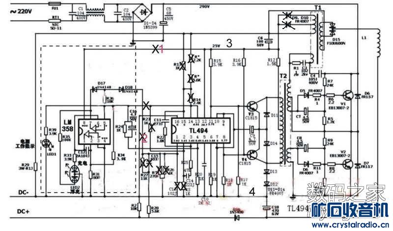

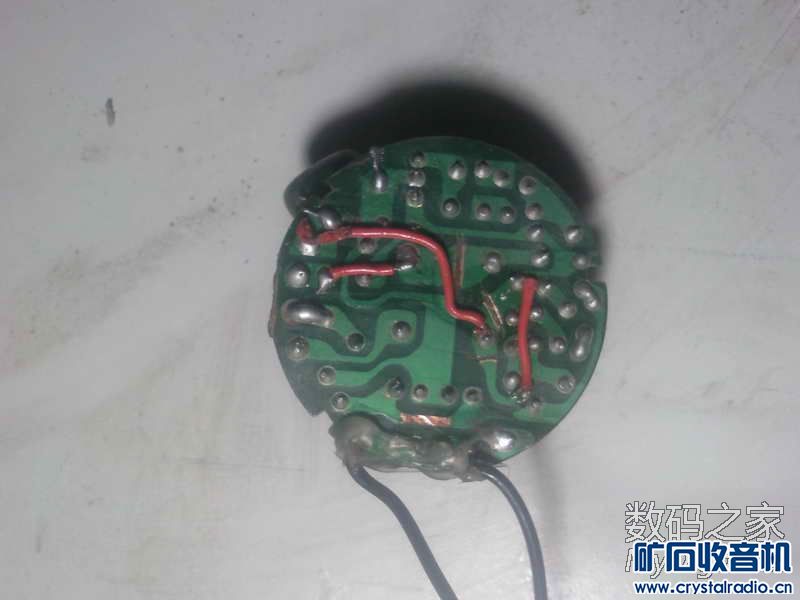

原则上使用494电源控制电路的都可以改下面就以用494电路控制的48v20ah的充电器为例说明制作过程。拆除电路图所示电阻、二极管、电容,图片1、2、3,也可以将虚线中的原件都拆除。
电路图

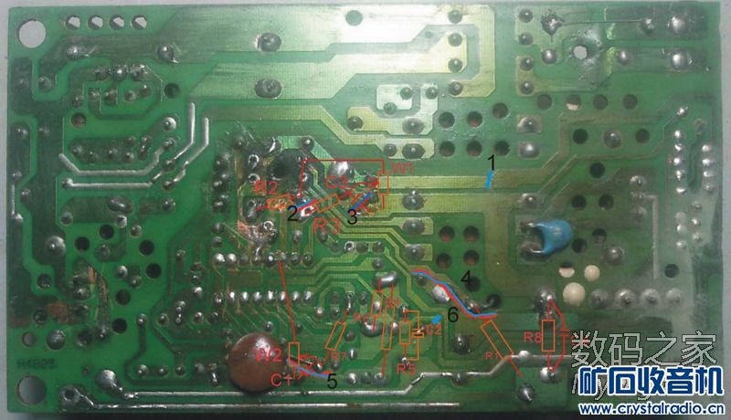

将电路板中标有红线的地方割断1、2点,在3点焊上红线,为外加电源的+极,在4点上焊上黑线,为外加电源的-极,图片上因为两根是绿和绿黑线而接错正负极。

按新的改装电路图在适当的位置(我加的位置看图片,注意兰的线是在线路板上把铜箔割断,有6个地方,加黑字标了6个数字)
加上R1-R8电阻,C1-C4电容。其中电阻R1,R3,R5,R7为5K,R2为可调电源输出电流的调整电阻,可以根据你准备可调电源输出电流最大为多少来决定,有计算软件的。R4,R6为可调电源输出电压的调整电阻,可以根据你准备可调电源输出电压最大为多少来决定,有计算软件。

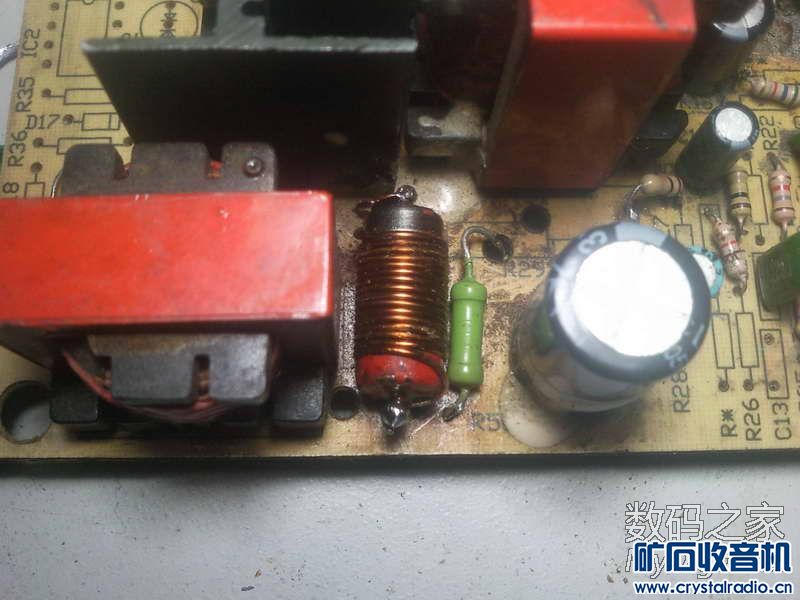

电容C1,C3为0.01微法,C2为1微法50伏,C4为0.1微法。电位器W1为1K,W2为4.7K。电阻R8为0.01欧,用0.5毫米左右300毫米长的漆包线在适当的电阻上平绕即可。有条件的用康铜丝最好,但在业余条件下找不到康铜丝且对电流控制不是很严格的情况下,漆包线是较好的选择
检查接线,元件无误。调试时先接入外加电源,(注意调试时最好先接入外加电源,不然容易烧管)接充电器电源,如果正常现在就可以调电压调电流了。为了调整方便,可以先安装调压部分,等调压部分调整好了最安装调电流部分,这样容易调整。

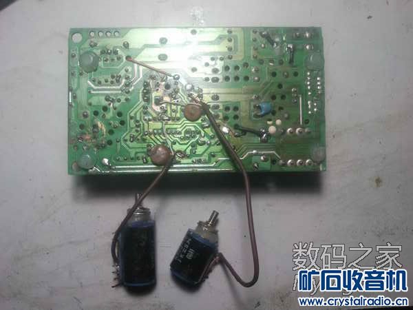

  2、电位器的引线最好用屏蔽线并接线尽量短,这样可以减少自激的发生。
