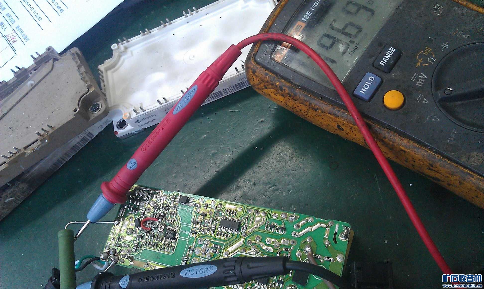

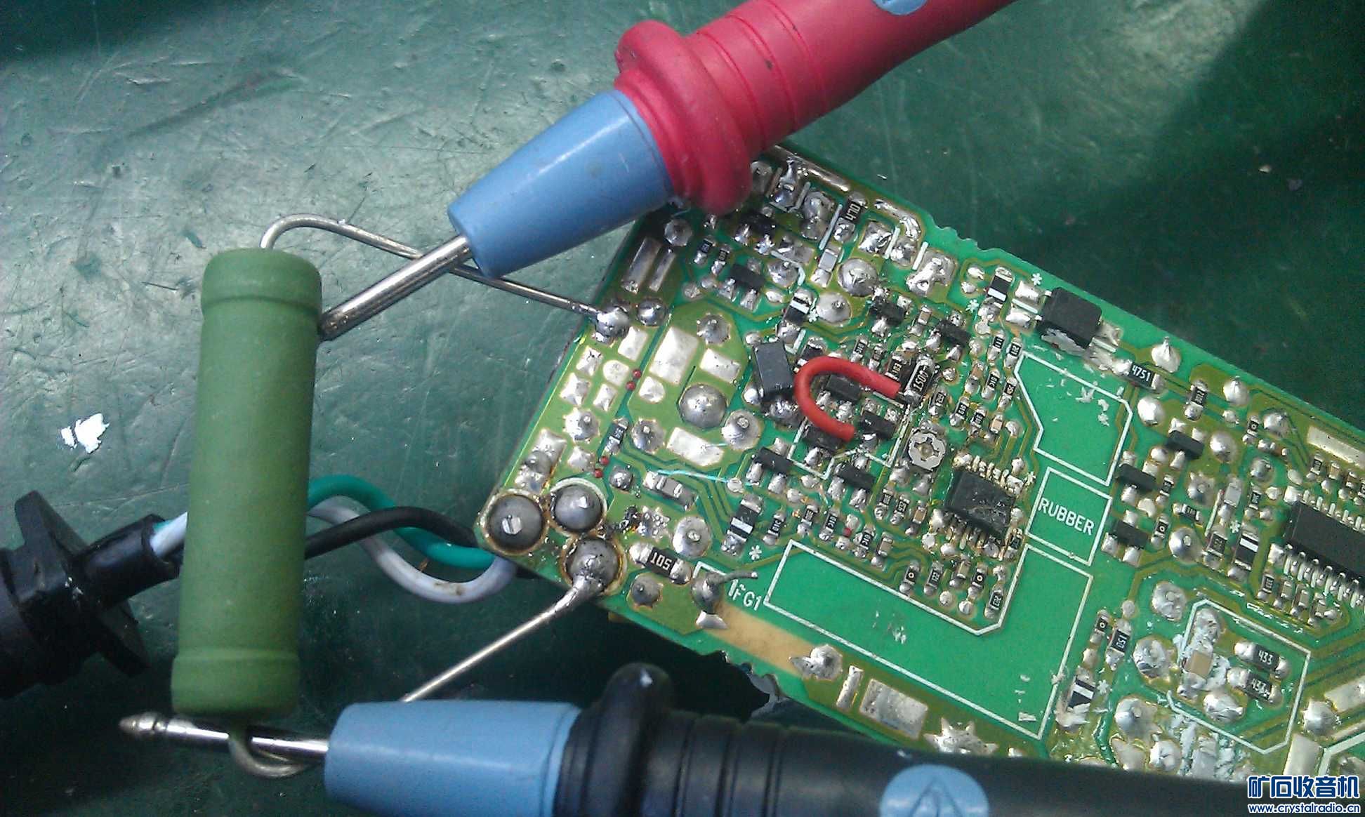

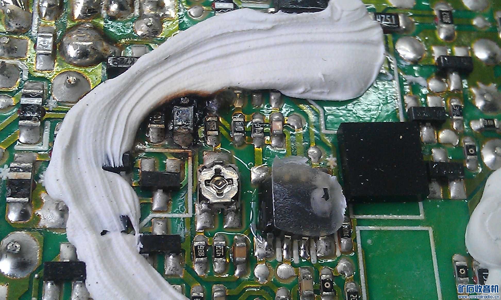

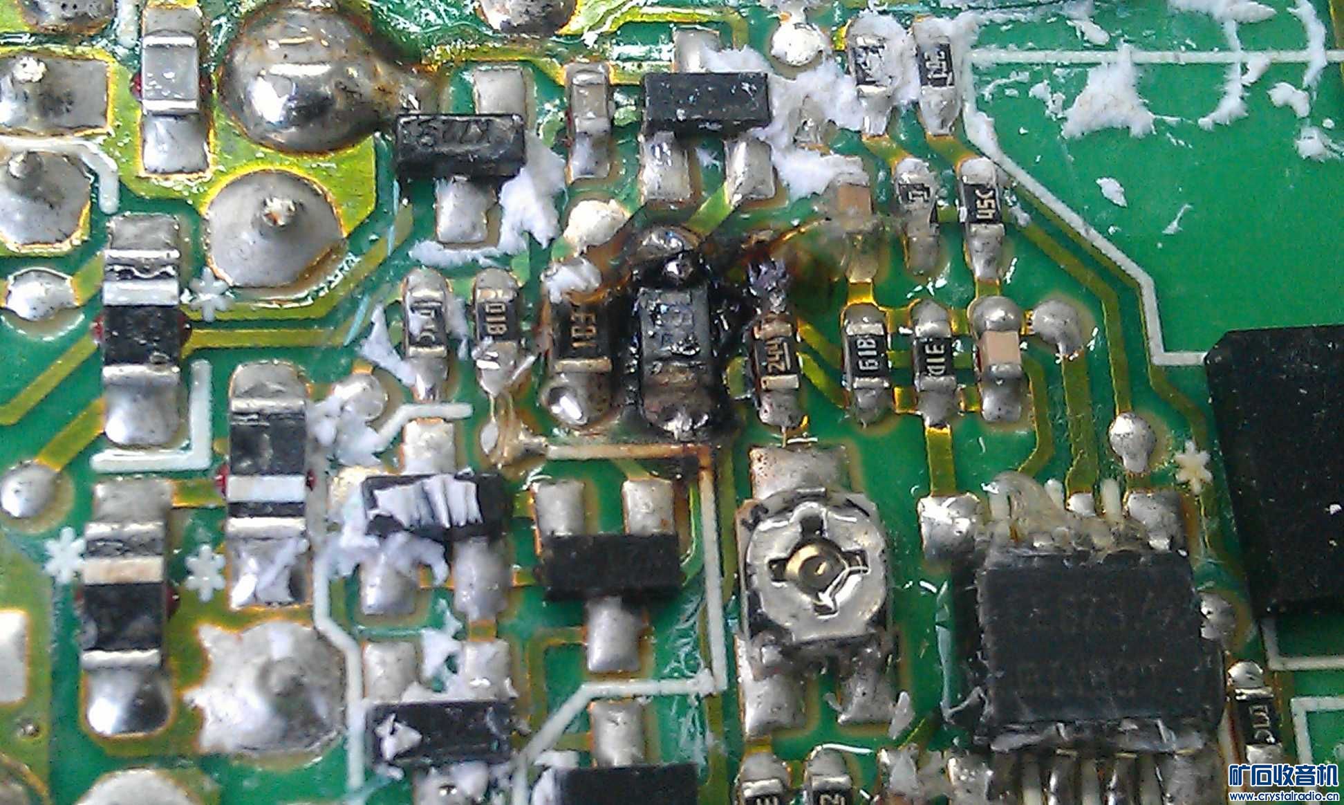

近日,笔记本的电源坏了,没有输出。正好中午有时间,就暴力拆开看看能不能修好。拆开后才发现很通常的适配器不一样,采用的是同步整流输出的。检查后一个副绕组整流管击穿,一电阻烧的面目全非不知阻值。一番跑线路后,确定这两个元件是SR同步整流MOS管驱动的,用合适元件代用后。适配器有电压输出,接负载老化OK。好了发图片,手绘同步整流部分会迟点发上来,大家一起研究,,

背面有散热胶之类的
背面有散热胶之类的
烧坏的电阻
烧坏的电阻
有输出了
有输出了
修复后的样子
修复后的样子
