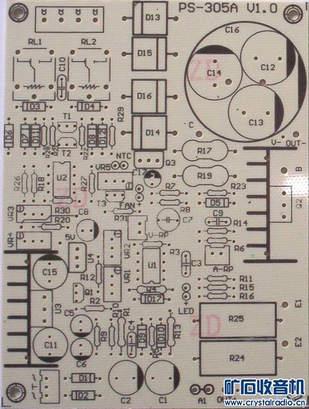

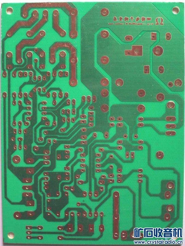

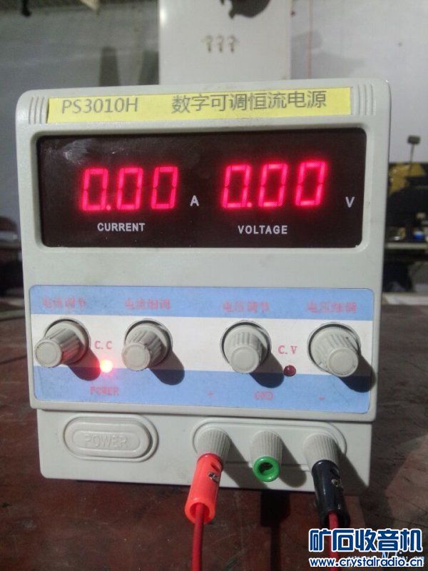

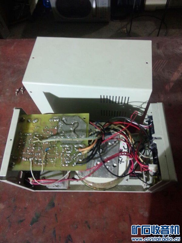

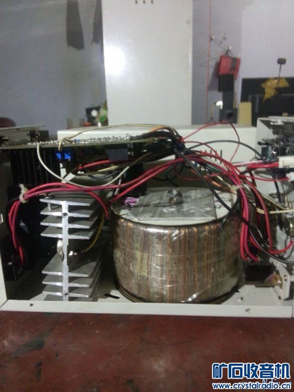

第一次发帖,请见谅,在X宝上看见一个可调电源套件,0-30V调压,电流5A恒流,见有电路图及详细资料,就下载了,没有PCB,但是有PCB图片,我就下载了,用抄板软件抄了一份,现在已经做出来了,调试成功,调试时由于粗心,电位器掉了一根线,烧了我好几只LM358。先上抄板前的图片给大家看看。

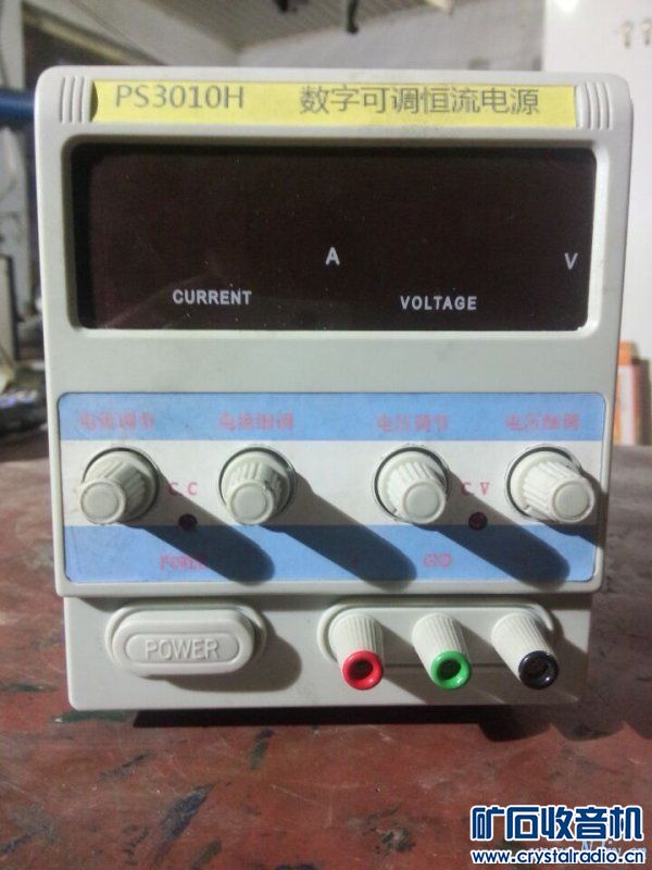

再来个成品图,外壳是在X宝上买的

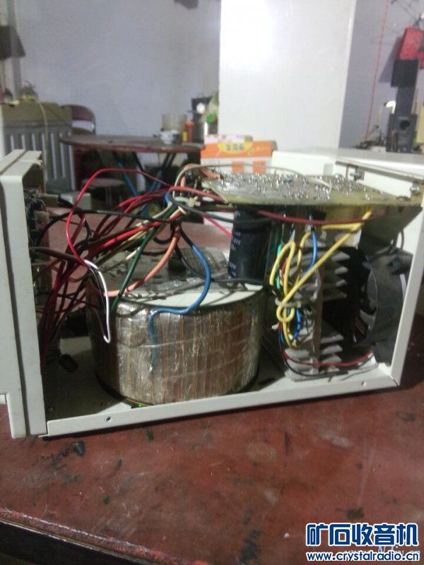

拆开给大家看看
发一张抄的PCB截图

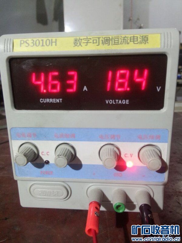

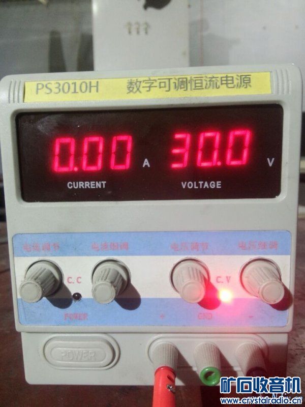

成品测试图
具体制作方法见附件,里面有原理图,PCB文件,调试方法,元件清单等等。

这个是小尚弟的30V5A横流电源板,我自己买了他的套件做了,又买了孚拓电子的电流电压显示表头,自己又搞了个150W变压器,做下来花了200多元,效果不错!
发表于 2015-11-17 16:16:07 | 显示全部楼层
这个电路有两个元件比较难找一个是两个继电器比较特殊,一个是两个3v稳压管。

变压器是自己绕的吗
