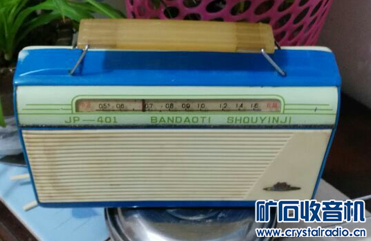

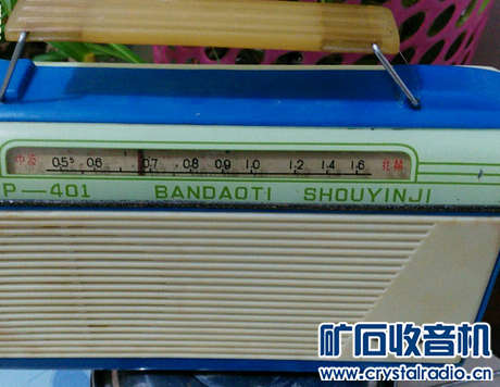

             泉城JP401收音机是山东济南无线电厂生产的.
       据说是当年的试制机型,到目前为止只出现过二台,经过宁城老师的精心打理和修复,己恢复正常收台唱歌了。

这机器真好啊
发表于 2015-11-16 16:20:43 | 显示全部楼层
真是好机子,值得收藏,必须顶!
发表于 2015-11-16 16:59:10 | 显示全部楼层
再生来复四管机机。
发表于 2015-11-16 17:00:37 | 显示全部楼层
好机器,做工精致!

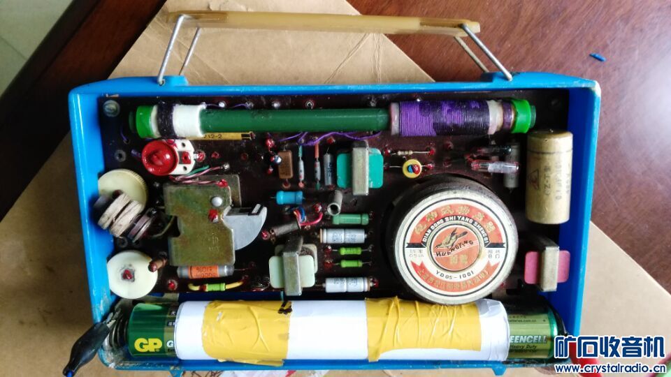

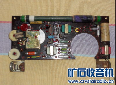

低放全都用变压器耦合的不多见。
发表于 2015-11-16 19:22:33 | 显示全部楼层
多用一个变压器增益高些。
发表于 2015-11-17 05:02:37 | 显示全部楼层
都是老元件,用三只变压器的更是罕见,可怎么没看到一只草帽管?
发表于 2015-11-17 12:04:59 来自手机 | 显示全部楼层
好象前一阵有坛友晒过一直放机用三只铁芯变压器的
发表于 2015-11-17 12:54:06 | 显示全部楼层
用3个变压器少见,有线路图就太棒了
发表于 2015-11-17 14:24:57 | 显示全部楼层
该机倍压检波,各级均用变压器耦合,使效率大大提高,好机子!

泉城JP401内部图
泉城JP401内部图
泉城JP401内部图

第一只变压器是检波变压器。
