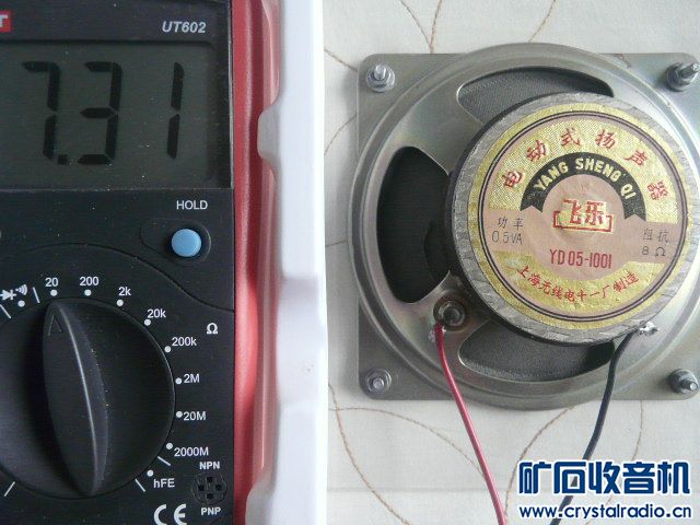

与已知阻抗的喇叭进行对照也可以,下图为飞乐4寸喇叭,阻抗8欧姆实测直流电阻。已知直流电阻X1.1≈阻抗(取整数):

直流电阻与阻抗之比和功率无关(功率大,音圈线径粗,直流电阻不变,可以找一些喇叭音圈设计资料看看),下面是某双卡收录机喇叭的实测数据,也基本符合阻抗≈直流电阻X1.1(和于老师说的直流电阻/0.85道理相同,但X1.1可以化作加法计算。如上例7.31X1.1=7.31+0.731=8.041≈8欧姆,下例3.62X1.1=3.62+0.362=3.982≈4欧姆)比除法计算简单:

1.1倍只是个人习惯采用的约数,本人采用这个参数是因为计算简单,喇叭多数为3.5、4、5、6、8、12、16、25、32欧姆等整数。不同资料及不同厂家的产品有区别(有的为1.14;R/0.85近似1.18),如果要准确,必须测试大量数据后得出平均值。注意:舌簧喇叭直流电阻1K,1KHz时阻抗9K。
