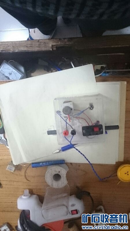

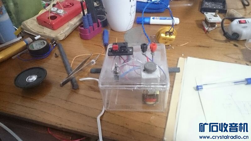

        这个是我的第二台矿机,第一台其实并不是真正的矿机(加了一级低放)。这个机的电路很简单,普通的单回路,调谐电容是半导体收音机用的270p薄膜双联,两联并联,通过一个开关选择另一个可变电容是否并入。线圈用九十股李兹线绕制,骨架是直径约1.5CM的PVC管,一共绕五十圈,插入一根中短波磁棒(收听频率较高的电台时拔出)。检波管是1ss106,输出变压器从龙虾老师的网店购得,耳机用SHH-1,可以清楚收听各国短波电台。当然,最主要的是听中国之声
上图:

直径1.5毫米的线圈磁棒如何插入。
 楼主| 发表于 2015-11-15 20:38:11 | 显示全部楼层
tnlby 发表于 2015-11-15 20:35
直径1.5毫米的线圈磁棒如何插入。
PVC管,外径1.5CM,不是1.5MM,打错了

抽拉磁棒改变电感量来转换中、短波也是一个思路。

加了磁棒了,还需要架室外天线和地线。
 楼主| 发表于 2015-11-16 17:25:39 | 显示全部楼层
XUYILONG 发表于 2015-11-16 09:25
加了磁棒了,还需要架室外天线和地线。
室外天线有了,不用地线照样收台

bluegrass 发表于 2015-11-16 19:27
好邪恶的调台方式。
磁棒加不加都一样,没多大区别

你选择了一个很差的电路。多试试其它的就知道了。
天地线电容全部直接引入到调谐回路,情况是糟糕的。
这个是原型机,只是为了证明我这里听矿机可行,以后还会不断实验。
