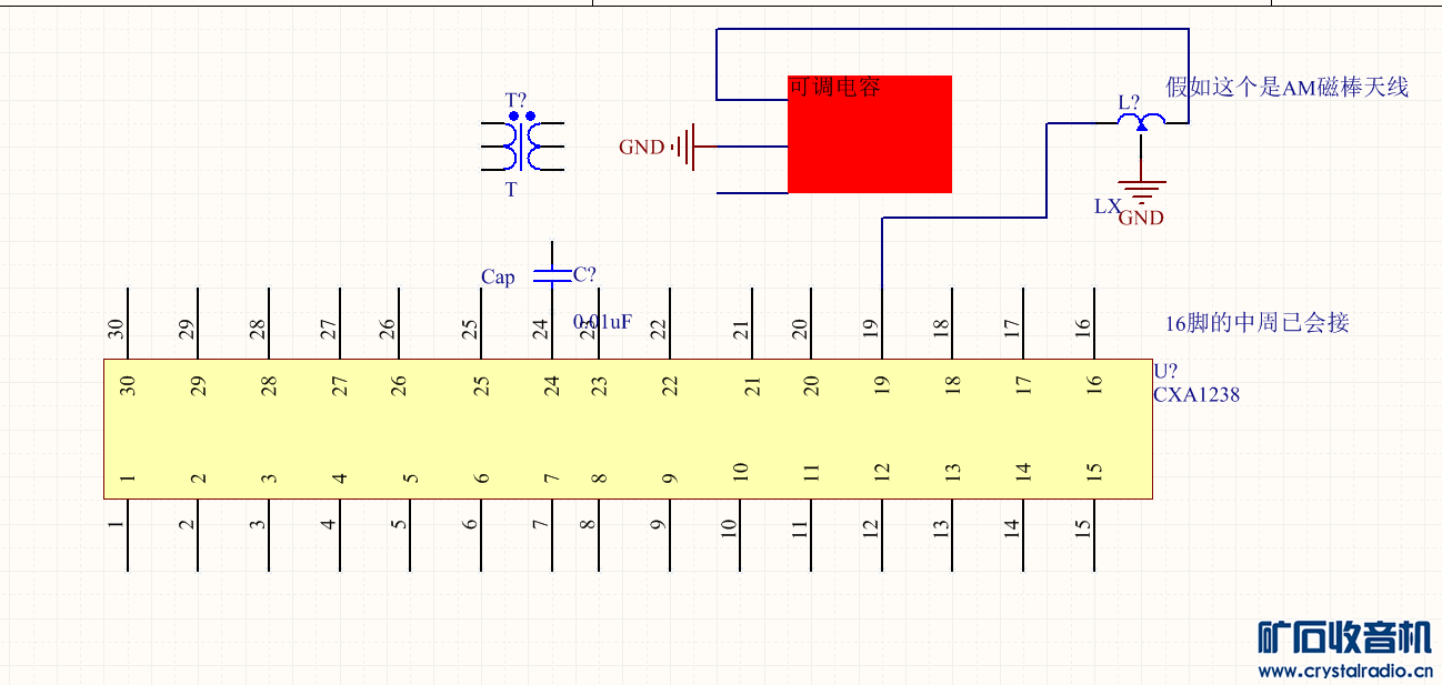

这个中周是怎么拉的?
 楼主| 发表于 2015-11-14 22:26:13 | 显示全部楼层
要怎么接呢?

 楼主| 发表于 2015-11-16 06:57:53 | 显示全部楼层
是中周,标题打错字了
发表于 2015-11-16 08:36:46 | 显示全部楼层

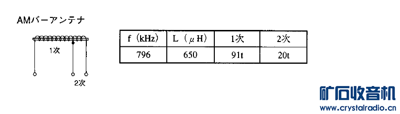

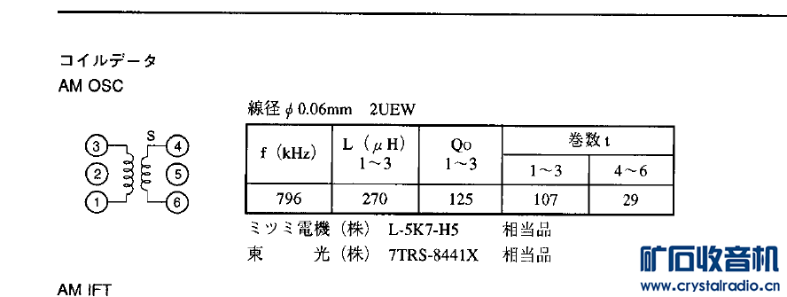

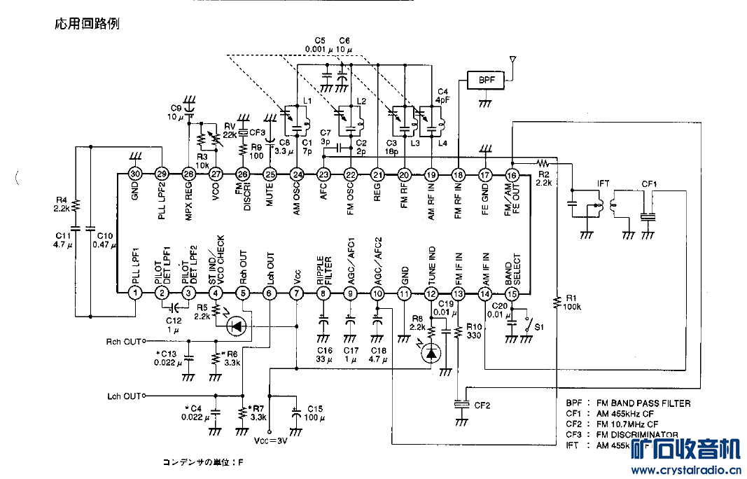

你附的那个中周实际上是磁棒天线线圈。可以看看1238的有15页的说明,虽然那里面也有问题,但中周是对的。
发表于 2015-11-16 13:05:29 | 显示全部楼层
这里有一篇,只是图有些模糊。

 楼主| 发表于 2015-11-16 13:32:40 | 显示全部楼层
csw1 发表于 2015-11-16 13:05
这里有一篇,只是图有些模糊。
http://wenku.baidu.com/view/cdbf3ef69e314332396893cb.html
谢谢,能看得清
